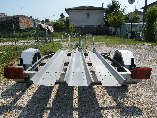

Non so perche' ma io ho posseduto un TATS per moto per circa 10 anni e non ho mai pagato un bollo ne mi e' mai arrivata la sanzione.
Dammi la targa che te la faccio mandare allora! laughlaughlaugh
Bho, in effetti anche un mio amico ha un carrello moto da tanti anni e non ha mai pagato il bollo.
Forse dipende dalla portata o dal tipo di TATS?
DAVIDE
alexpix
alexpix
Inserito il 10/06/2018 alle: 15:34:47
L'ho venduto nel 2012 e non esiste   nell'archivio dati della  regione Veneto.
Penso dipenda dalla regione di appartenenza.

In risposta al messaggio di alexpix del 10/06/2018 alle 14:59:13
Il bollo è ormai svariati anni che vien gestito dalle singole regioni. Ognuna adotta il criterio che ritiene più congruo. Alcune lo assimiliano a "Tassa di Possesso" altre a "Tassa di Circolazione".
Nel caso di specie la Regione Veneto la considera ancora di possesso:
https://www.regione.veneto.it/w...
strano che non ti abbiano mai chiesto nulla...
