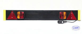

Nello specifico, ho un rimorchio Ellebi portamoto, prima immatricolazione 2002. Il posteriore è come da questa foto (trovata in rete, non è il mio):
A parte aggiungere i cartelli dei limiti di velocità e adeguare la fanaleria, il portatarga va bene così, con la targa del rimorchio fissata al lato destro, oppure è adesso obbligatorio utilizzare una barra portatarga di questo tipo:

Ma forse, se realizzi una barra a tutta larghezza dove applichi fanali nuovi, le due targhe e i discui adesivi, ti semplifichi molto la vita e se lasci il rimorchio all aperto, togli la barra con il cavo e spina e li metti al riparo dalle intemperie.
La barra della foto mi sembra piu stretta del rimorchio, mentre deve avere la larghezza del rimorchio o poco meno in quanto le luci devono rispettare la larghezza del rimorchio per segnalere l ingombro (non ricordo la distanza dal bordo ma non è tanta).

Un altro rimorchio identico che ho già era stato modificato con barra portatarga, fari con retromarcia e retronebbia, e spina a 13 poli.
Prima di usare il "nuovo" rimorchio (ho posto al chiuso) volevo capire se dovevo intervenire solo sui fanali, per aggiungere retronebbia e retromarcia (a parte gli obblighi normativi ritengo importanti queste segnalazioni) oppure pensare anche a come fissare una barra portatarga (che sia larga quanto il rimorchio, le foto che ho messo sono solo esempi trovati in rete).

Forse avrà ancora la vecchia spina a 7 poli, e quindi buona cosa metterci fanalini nuovi a norma e casomai si prendono gia cablati con la spina a norma a 13 poli e si installa in un attimo.
In rete ci sono anche barre portatarga e fanali gia complete di cavo e spina, e si farebbe anche prima, ma molta è roba proprio scadentina, e quindi bisogna scegliere accuratamente. Ci sono anche modelli regolabili in larghezza così da farla larga quasi come il rimorchio. Poi va inventato un sistema di aggancio rapido ma sicuro, per potere togliere la barra rapidamente per caricare le moto.

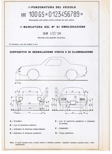

Grazie per quanto mi scrivi. Mi permetto però di dissentire su quanto riporti in tema di "Se apporti modifiche alla fanaleria con cui quel veicolo e' uscito dalla fabbrica (accompagnato dallo specifico certificato di conformita'), dovresti chiederne il "collaudo" presso l'UMC ai sensi dell'art. 78 CdS."
A titolo di esempio, riporto l'estratto della scheda (o "fiche") di omologazione di una vettura a me molto cara:
Come si vede, i gruppi ottici non sono nemmeno quotati, né è indicato uno specifico numero di omologazione. Viene quotata unicamente la posizione dei gruppi ottici rispetto agli estremi della sagoma del veicolo: e sono proprio questi i requisiti che il CdS ed il Regolamento di Attuazione prescrivono, cioè distanza minima e massima dal suolo, distanza fra i centri di emissione, etc.
Quindi, a patto di utilizzare gruppi ottici omologati (stampigliatura E seguita da numero indicativo del Paese di omologazione) E di collocarli nel rispetto delle quote minime e massime previste dal codice e dal regolamento, a mio avviso è possibile utilizzare qualsiasi gruppo ottico su qualsiasi veicolo. Chiaramente se un fanale è omologato per un motoveicolo non lo posso impiegare su un autoveicolo e viceversa.
Ho sottolineato "a mio avviso" perché questa è la mia interpretazione. Ma sono felice di confrontarmi e, nel caso, ammettere il mio errore: sono sempre lieto di imparare cose nuove.

I requisiti cui fai riferimento nella prima parte del tuo intervento non dovrebbero neanche stare nel Regolamento di attuazione del CdS perche' non riguardano l'utente della strada ma unicamente il costruttore di un veicolo prima della relativa omologazione.
Inoltre i costruttori italiani non si attengono certamente a detti requisiti ma piuttosto al
Regolamento UNECE n. 48
che, richiamato nel Regolamento UE 2018/858, concerne
l'installazione dei dispositivi di illuminazione e di segnalazione luminosa
sui veicoli delle categorie M, N ed O ai fini della relativa omologazione.
Cio' premesso, non ho affatto scritto che su un veicolo non si possano montare gruppi ottici (omologati) differenti da quelli riportati dal costruttore nel catalogo dei ricambi per quel veicolo.
La "visita e prova" presso l'UMC, quale ufficio periferico del MIMS (ossia dell'autorita' nazionale di omologazione), serve appunto a verificare - nello specifico - che i differenti gruppi ottici siano muniti delle pertinenti omologazioni e siano stati collocati "nel rispetto delle quote minime e massime previste dal codice e dal regolamento".
