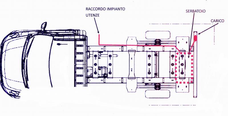

Questo è il progetto per la pratica per la trascrizione sulla Carta di Circolazione della installazione del bombolone GPL per i servizi di bordo del mio camper, documento necessario se non è possibile ottenere la dichiarazione da parte dell'Allestitore del mezzo; i pezzi mancanti nell'immagine sono occupati in parte dai timbri e firme dell'Ingegnere che lo ha redatto:
Come si vede, non è un documento per il quale un Ingegnere onesto (nei prezzi) possa pretendere un mutuo. Lo chassis del mezzo si trova facilmente presso qualsiasi Concessionario del mezzo; nel mio caso è stato scaricato gratuitamente da Internet.

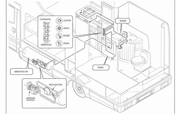

Il tuo ultimo post è molto chiaro. Io ho questo schema originale della casa costruttrice del 1998, estrapolato da libretto di uso e manutenzione, che potrebbe essere un buona base, magari aggiungendo un dettaglio dell' attacco del serbatoio con fasce omologate, al telaio del veicolo. Come ho detto, mi recherò alla Motorizzazione con questo schema chiedendo chiarimenti, poi farò sapere.

  Grazie Giovanni,   Il tuo ultimo post è molto chiaro. Io ho questo schema originale della casa costruttrice del 1998, estrapolato da libretto di uso e manutenzione, che potrebbe essere un buona base, magari aggiungendo
un dettaglio dell' attacco del serbatoio con fasce omologate, al telaio del veicolo. Come ho detto, mi recherò alla Motorizzazione con questo schema chiedendo chiarimenti, poi farò sapere. In risposta a Mario: Eventualmente intenderei optare per 2 Twiny da 5Kg (quindi poco meno di 20 Lt di gas complessivi), che come ho detto precedentemente, potrei montare nel ex gavone esterno del serbatoio GPL e non i cellula abitabile. (vedi schema sopra)   Cecco
penso che sia già un buon punto di partenza, se non addirittura la soluzione

... ho questo schema originale della casa costruttrice del 1998, estrapolato da libretto di uso e manutenzione...
Dalla presenza di una completa descrizione dell'impianto GPL nel manuale d'uso e manutenzione del tuo camper si puo' ragionevolmente dedurre che anche il serbatoio GPL sia stato montato sin dall'origine.
A mio avviso all'ARCA va quindi chiesto il rilascio della dichiarazione di cui a pagina 3 della nota circolare MIT prot.19042 del 3 agosto 2018 e non il nulla-osta che e' invece necessario per le installazioni su veicoli gia' immatricolati.

Non sono un ingegnere e non lavoro in motorizzazione,ma da quello che hai postato e scritto appena sopra il progetto originale prevedeva il bombolone e credo che non ti serva nessuna certificazione/progetto,ma la semplice  dichiarazione di chi ti sostituisce il serbatoio ed il nulla osta di ARCA per il posizionamento.
L'unico dubbio che ho riguarda le dimensioni(devono essere uguali?)
