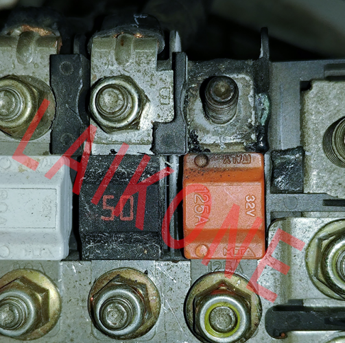

Sul ducato 244 l'alimentazione della cellula viene prelevata direttamente sopra alla BM, dove è presente una scatola con alcuni fusibili. Ora, non posso darti certezze, perchè dei 244 ve ne sono una varietà infinita di allestimenti e le cose all'interno di quella scatola cambiano in funzione di tante cose...
Ma, smonterei la BM e controllerei bene le connessioni su quella scatola, dove arriva un cavo diretto dall'alternatore che si aggancia alla morsettiera. La distribuzione della corrente inizia da lì, dove subito dopo c'è un fusibile da 125A o giù di lì.
Va da sè che a motore acceso, TUTTI gli Ampere disponibili dell'alternatore DEVONO passare di lì e se in quel punto ci sono problemi di connessione/contatto la corrente necessaria non passerà mai e di conseguenza la corrente NECESSARIA alle utenze in funzione viene prelevata anche dalle batterie di bordo. Se c'è qualche problema come credo, la situazione nel tempo potrà solo peggiorare, arrivando paradossalmente a scaricarti le batterie del mezzo... TUTTE! BS+BM. Ergo, se ciò avvenisse, rischi di spegnere il mezzo per una sosta e non riuscire più ad accenderlo.
Il bilancio energetico tra produzione e consumo NON PUO' E NON DEVE MAI essere negativo!
Ovviamente a mezzo appena acquistato dove nessuno ha messo mano all'impianto elettrico, tutto funziona bene, con bilancio favorevole dell'energia. E' chiaro che se vai ad aggiungere un assorbimento (esagero apposta) di 100A il bilancio diventerà negativo a meno della sostituzione dell'alternatore...
Nel 90% dei casi, da quella scatola fusibili, parte un cavo che alimenterà la cellula. Questo cavo è posato dall'allestitore e in funzione di quanto egli ha voluto risparmiare lo ha messo più o meno importante.
Nel ducato di un conoscente ho dovuto cambiare tutta la scatola fusibili, perchè la cattiva conduzione, causata con probabilità da ossidazione e/o fusibile sottodimensionato hanno causato il surriscaldamento della zona, fondendo la plastica della scatola ecc. ecc.
NB: ti lascio una foto per farti capire meglio...

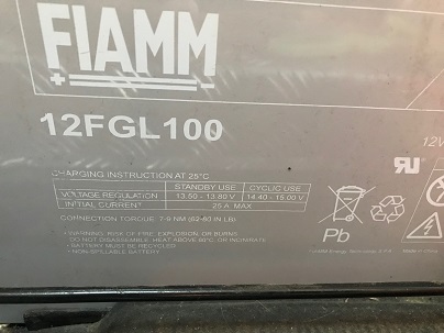

Questa la tipologia di batterie.

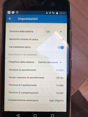

questi i settaggi del regolatore NB oggi ho innalzato i valori di mantenimento da 13,8 a 14 cosa ne dite ? vanno bene ?

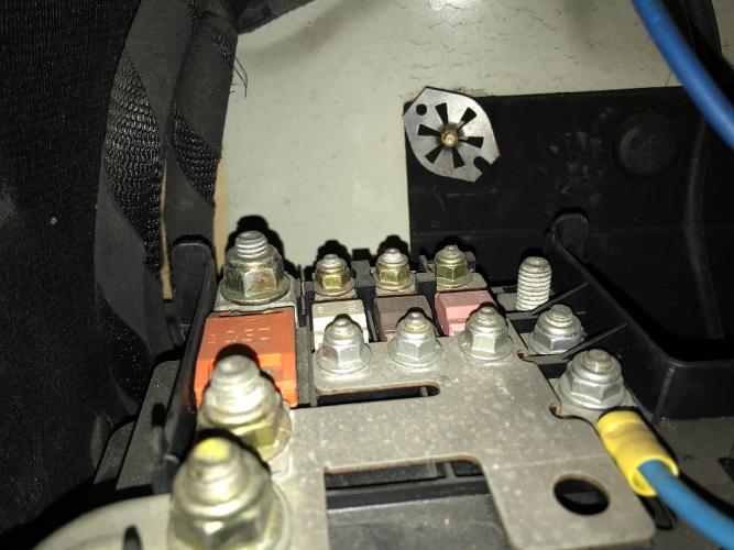

Di seguito la situazione sulla scatola collegamenti della BM (ho ridotto la foto ma si dovrebbe comunque vedere , non mi pare vi siano grandi ossidazioni (non ho smontato perche' bisogna ostiare che ne dite ?)
Alla luce di tutto sto mappone cose ne dite ?  (devo tirare giu' la scatola fusibili , mettere vaselina ecc ecc ?

Come da indicazione su batterie, metterei la carica a 14.7-14.8 (il max è15) e come standby 13.8. Da quello che spieghi il tuo alternatore potrebbe non sufficiente a caricare le batterie (13.43 alla BS con motore acceso): devi necessariamente verificare nello stesso momento alla BM che tensione leggi, se anche in questo caso bassa allora alternatore insufficiente, se invece alla BM 14.4v ed alla BS 13.X allora il cablaggio BM/BS è insufficiente.

non condivido per nulla l'innalzamento della tensione di mantenimento a 14.00V
Sandby use 13,50-13,80, piuttosto setterei a 13,50.
La tensione delle BS con motore acceso l'hai controllata direttamente sulle BS o dalla BM, perchè quel 13,43 non potrà mai caricare a dovere le BS durante la marcia. 13,43 è sotto la soglia del mantenimento (13.50)
E' vero che il motore era al minimo e magari accelerando la tensione sale, ma per almeno tentare di ricaricare devi essere attorno ai 14V.
Faccio un esempio... se prima di partire le BS sono a 14.00V e l'alternatore carica a 13.50V (arrotondo per comodità di calcolo) è chiaro che durante la marcia tutte le utenze e il frigo in particolare verranno alimentate dalle batterie fino a quando le stesse non raggiungeranno la tensione dell'alternatore... a quel punto subentra si l'alternatore, ma ormai parecchia energia è stata tolta dalle batterie e mai più ripristinata se non collegando il mezzo alla 220V o attraverso il FV.
Ora, quale sia lo stato delle BS non lo so, ma la ricarica è sempre avvenuta in questo modo è chiaro che gran parte dell'efficienza l'hai persa in questo modo.
Dovresti tener monitorata la tensione durante il viaggio, se arriva 13.50V è chiaro che prima della sostituzione delle BS è meglio risolvere il problema della ricarica, altrimenti sarai messo uguale quando l'efficienza delle nuove batterie verrà meno rispetto a quando erano nuove...

non condivido per nulla l'innalzamento della tensione di mantenimento a 14.00V Sandby use 13,50-13,80, piuttosto setterei a 13,50. La tensione delle BS con motore acceso l'hai controllata direttamente sulle BS o dalla BM,
perchè quel 13,43 non potrà mai caricare a dovere le BS durante la marcia. 13,43 è sotto la soglia del mantenimento (13.50)  E' vero che il motore era al minimo e magari accelerando la tensione sale, ma per almeno tentare di ricaricare devi essere attorno ai 14V. Faccio un esempio... se prima di partire le BS sono a 14.00V e l'alternatore carica a 13.50V (arrotondo per comodità di calcolo) è chiaro che durante la marcia tutte le utenze e il frigo in particolare verranno alimentate dalle batterie fino a quando le stesse non raggiungeranno la tensione dell'alternatore... a quel punto subentra si l'alternatore, ma ormai parecchia energia è stata tolta dalle batterie e mai più ripristinata se non collegando il mezzo alla 220V o attraverso il FV. Ora, quale sia lo stato delle BS non lo so, ma la ricarica è sempre avvenuta in questo modo è chiaro che gran parte dell'efficienza l'hai persa in questo modo. Dovresti tener monitorata la tensione durante il viaggio, se arriva 13.50V è chiaro che prima della sostituzione delle BS è meglio risolvere il problema della ricarica, altrimenti sarai messo uguale quando l'efficienza delle nuove batterie verrà meno rispetto a quando erano nuove...
le batterie lo ho comprate questa estate pagate una cifra e non le cambio ...wink
fino a ieri la tensione di mantenimento era 13,85 , la posso abbassare a 13,5.
cosa ne pensi della tensione di di assorbimento a 14.80 ?

Ho mantenuto il cablaggio originale della prima BS che prevede cavi di grossa sezione (25mm ?) con  fusibile da 50 A e derivato dalla stessa tramite cavi da 16 mm e morsetti di sezione adeguata il cablaggio lungo 1 mt alla
seconda batteria (dotata di fusibile da 30A) Penso che le sezioni siano sufficienti  a garantire poche dispersioni  , infatti senza frigo acceso la tensione rilevata alle BS e' di 14VDC Mi piacerebbe capire cosa determina la caduta di tensione di circa mezzo volt accendendo il frigo con motore acceso. Lo schema di M48 prevede il collegamento del positivo al frigo direttamente al polo positivo della BM , quindi di fatto tale operazione dovrebbe garantire un maggior flusso di corrente alle BS o vi e' altro ? In fondo mi sembra di capire che in tanti abbiano due BS senza grossi problemi. l' aver di fatto collegato la seconda BS non dovrebbe semplicemente allungare i tempi di ricarica ? sembra inoltre che la tensione delle BS cali solo mentre  la stufa pompa  (12,58 VDC) per poi rialzarsi allo spegnimento (il tutto ovviamente fermo in sosta senza 220 allacciata). possibile che la truma C4000 assorba cosi' tanto da far sedere seppur di poco due batterie ?  sara' colpa dei cavi collegati alla stessa ?
dubito fortemente che in allestimento abbiano usato dei 25mmq.
Senza far modifiche, se vuoi puoi cominciare con l'allentare tutte le connessioni e dargli una pulita...

le batterie lo ho comprate questa estate pagate una cifra e non le cambio ... fino a ieri la tensione di mantenimento era 13,85 , la posso abbassare a 13,5. cosa ne pensi della tensione di di assorbimento a 14.80 ? ma sopratutto
: come alzare la tensione di ricarica ? maggiorando i cavi che vanno al frigo come indicato da M48 ?  spero di non dover montare il booster il fatto che ora vi siano due batterie invece che una influenza la capacita' di carica ? P.S mi sono accorto che ho omesso un passaggio , con frigo acceso e motore a regime (2000 giri) la tensione misurata dal caricabatterie era di 13,63 VDC  domani riprovo misurando con il tester sulle stesse. pensi davvero che sian gia' mezze morte ? grazie
Ciao... Io ti vorrei dare solo un consiglio... Ho come te un regolatore che si può settare praticamente in tutti i parametri (che modello é il tuo VE?).
​​​​​​Ebbene io setterei la tensione di assorbimento a 14.6v almasimo (la mia opinione dopo aver letto molto nei manuali di produttori di regolatori e batterie é che di più non serve) e13. 6/7 per il mantenimento.
Ma andrei a cambiare le 12 ore di tempo della fase di assorbimento... Se non sbaglio i regolatori Victronenergy hanno un impostazione automatica che regola la durata della fase assorbimento in base a quanto si sono scaricate le batterie al mattino, da 0 a 6 ore... Se ricordo bene.
Comunque la fase di assorbimento a 14 è passa volt dovrebbe terminare circa quando la bs non é in grado di assorbire più del 2.5% della sua capacità .. Ad esempio una batteria da 100 ah, quando non assorbe più di 2/4 amper dovrebbe passare in mantenimento, che sia dopo 2 ore o dopo 10 minuti...
Nel mio regolatore questo tempo devo cambiarlo manualmente  ma nel tuo mi sembra dinolaugh
