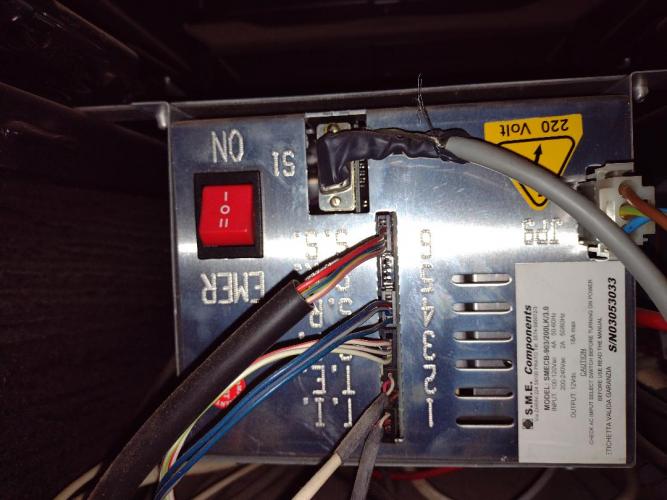

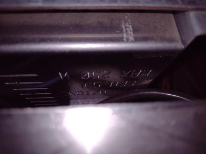

Eccomi,
la situazione è questa: l'impianto già c'è e utilizza la centralina del camper e tutto funziona ok, ho bisogno di un impianto più potente e visto che la centralina supporta max 250 w volevo arrivare a quella potenza, da quello che ho letto e capito sono arrivato a questa conclusione, 3 pannelli da 80w uguali in tutto collegati in parallelo ( + con + e - con -) utilizzo l'impianto che già esiste  e sono apposto, almeno credo.
Correggetemi e aiutatemi  se sbaglio, allego foto centralina.
Grazie e buona giornata.

Senza fare casini inutili, la tua "2 mono da 100 e un poli da 50 montati in parallelo " può funzionare bene, basta solo che i pannelli abbiano la stessa tensione e tu li colleghi in parallelo, come hai già capito tutti i positivi assieme e lo stesso per i negativi, semplice.

Inserito il 26/05/2021 alle: 13:15:45
In risposta al messaggio di Tony1968 del 26/05/2021 alle 12:24:35
Eccomi,  la situazione è questa: l'impianto già c'è e utilizza la centralina del camper e tutto funziona ok, ho bisogno di un impianto più potente e visto che la centralina supporta max 250 w volevo arrivare a quella
potenza, da quello che ho letto e capito sono arrivato a questa conclusione, 3 pannelli da 80w uguali in tutto collegati in parallelo ( + con + e - con -) utilizzo l'impianto che già esiste  e sono apposto, almeno credo. Correggetemi e aiutatemi  se sbaglio, allego foto centralina. Grazie e buona giornata. Antonio
Spero di aver letto bene marca & modello.
È una centralina molto vecchia della "ex" S.M.E. Components di Prato, che Laika già montava 20 anni fa.
Lascia così com'è la situazione esistente e potenzia il fotovotaico aggiungendo un impianto nuovo, usando un singolo pannello solare abbinato ad un moderno regolatore in tecnologia MPPT, che collegherai alla BS tramite fusibile.
Il nuovo impianto concorrerà al fabbisogno energetico insieme all'impianto esistente.
Se i Watt totali del fotovoltaico supereranno i 300, dovrai avere una seconda BS aggiuntiva in parallelo a quella esistente.
Marco.

Inserito il 26/05/2021 alle: 13:33:06
In risposta al messaggio di Emme48 del 26/05/2021 alle 13:15:45
Spero di aver letto bene marca & modello. È una centralina molto vecchia della ex S.M.E. Components di Prato, che Laika già montava 20 anni fa. Lascia così com'è la situazione esistente e potenzia il fotovotaico
aggiungendo un impianto nuovo, usando un singolo pannello solare abbinato ad un moderno regolatore in tecnologia MPPT, che collegherai alla BS tramite fusibile. Il nuovo impianto concorrerà al fabbisogno energetico insieme all'impianto esistente. Se i Watt totali del fotovoltaico supereranno i 300, dovrai avere una seconda BS aggiuntiva in parallelo a quella esistente. Marco.
Purtroppo non riesco a mettere un unico pannello in quanto non ho lo spazio necessario, ho invece posto per i tre da 80w . Quindi elimino quello esistente e metto tutto nuovo, continuerò , per il momento, a usare la centralina esistente nel frattempo creo impianto nuovo con il regolatore mppt.
