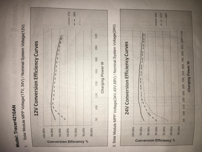

Odio quando mi metti la pulce nell'orecchio...  Quindi per verificare se il mio cinese epever ha un dispositivo che non consente il ritorno della tensione della batteria verso il pannello di notte dovrei misurare la tensione ai capi dei morsetti del regolatore (+ e - del pannello) di notte o coprendolo con un cartone? Ciao
In teoria ce l ha...se vedi sopra ho messo l a foto della pagina del manuale che lo dice..
il mio è tracer an.. ma penso siano tutti i modelli estremamente simii in elettronica, visto che anche tengono i prezzi così bassi.

Non ho approfondito questa diatriba.. secondo me la potenza per dei pannelli rimane ls stessa in serie e parallelo e dipende dall irraggiamento e temperatura.
e il regolatore mppt ha comunque una leggerissima efficienza di conversione in piu a tensioni piu basse che a piu alte dei pannelli.
quindi a parità di potenza rende leggerissimamente in piu con pannelli  in parallelo .

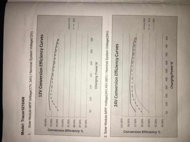

Inserito il 27/05/2021 alle: 14:48:51
In risposta al messaggio di Hunter85 del 27/05/2021 alle 14:41:38
Non ho approfondito questa diatriba.. secondo me la potenza per dei pannelli rimane ls stessa in serie e parallelo e dipende dall irraggiamento e temperatura. e il regolatore mppt ha comunque una leggerissima efficienza di
conversione in piu a tensioni piu basse che a piu alte dei pannelli. quindi a parità di potenza rende leggerissimamente in piu con pannelli  in parallelo . qui il caso particolare del mio solito “tracer an” poi tra serie e parallelo mi hanno spiegato chebla serie é piu critica in caso di ombra parziale su un pannello, in quanto abbatte la tensione totale. Con peggiore resa rispetto a un pannello ombreggiato di 2 nel parallelo. ma sinceramente non ho approfondito con conti alla mano e dimamiche.
Alcuni vecchi pannelli flessibili Giocosolution avevano tensioni inferiori a 12 volt, quindi pannelli in serie oppure singolo pannello con regolatore Western Marine.
Sul mio camper metterò due pannelli Rec Alpha da 360...380 Watt collegati a due regolatori Victron seprati, questo per ottimizzare ma soprattutto per ridondanza.
Il prezzo rispetto ad un regolatore unico più grosso + diodi per il parallelo è quasi uguale.
L'impianto che realizzai sul camper precedente era ben ottimizzato e il policristallino si faceva onore anche in inverno, ma era poco potente per un Webasto e frigo a compressore.

Inserito il 27/05/2021 alle: 15:01:49
La potenza resta la stessa, salvo quel poco 2/3% (a quanto dice Epever), il concetto per qui alcuni consigliano di metterli in serie è per avere più tensione a bassa luminosità che possa essere convertita ed utilizzata.
Tu stesso che hai tensione più alta, sai bene che quando la tensione cala sotto un certo valore la corrente prodotta è pari a zero.

La potenza resta la stessa, salvo quel poco 2/3% (a quanto dice Epever), il concetto per qui alcuni consigliano di metterli in serie è per avere più tensione a bassa luminosità che possa essere convertita ed utilizzata. Tu stesso che hai tensione più alta, sai bene che quando la tensione cala sotto un certo valore la corrente prodotta è pari a zero.
Certo che alzare la tensione non può servire a produrre potenza se non c’è! Su questo sono d accordo!
se con quella luce un stringa fa 2 watt, li fa sia a 24 volt che a 48...
mica si può creare potenza perché alzi la tensione se non c’è..
ma non avevo capito fosse questo il punto..
io ho 35 volt ora col nuvolo nero pesante ma il pannello fa pochissimo a 35 volt. 40 /50watt
altre volte ho 29 volt e fa 220 watt.
Alzare la tensione non significa creare potenza.
A meno che non ho capito niente..che può anche essere...

Certo che alzare la tensione non può servire a produrre potenza se non c’è! Su questo sono d accordo! se con quella luce un stringa fa 2 watt, li fa sia a 24 volt che a 48... mica si può creare potenza perché alzi la
tensione se non c’è.. ma non avevo capito fosse questo il punto.. io ho 35 volt ora col nuvolo nero pesante ma il pannello fa pochissimo a 35 volt. 40 /50watt altre volte ho 29 volt e fa 220 watt. Alzare la tensione non significa creare potenza. A meno che non ho capito niente..che può anche essere...
Il discorso è un po' più articolato, alcuni sostengono che in caso di poca luce, se la tensione scende sotto i 15V, il regolatore non è più in grado di recuperare corrente, allora la loro soluzione è mettere i pannelli in serie in modo da avere una tensione (a parità di luminosità maggiore) in modo che il regolatore possa produrre.
Ah ok, ci si riferisce a una questione di funzionamento del regolatore sotto una certa tensione.
In questo caso non so che dire.
In teoria un prodotto rispettabile dovrebbe scrivere se sotto una certa tensione ci sono problemi di funzionamento.
sul mio dice chiaramente: MPP VOLTAGE RANGE: da vbatt +2v a 72 v
Quindi inizia a funzionare in mppt da quando la tensione del pannello è superiore di 2 v a quella della batteria! L ho scoperto ora dopo 3 annismiley
ossia al mattino inizia quando il pannello ha almeno 14 o 15 volt...
A parte quello strano fenomeno del regolatore tracer che sotto i 10/15 watt, obbliga il pannello a stare a 15 volt ance se potrebbe portarlo a 30..
ma su questo discorso magari apro una discussione. Ma forse ha a che fare col parametro detto sopra del mpp voltge range.
Ma da un test che ho fatto sembra di no...sembra che sia un ulteriore modalità operativa dipendente solo dalla potenza.

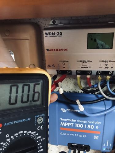

Inserito il 27/05/2021 alle: 20:01:43
In risposta al messaggio di Emme48 del 27/05/2021 alle 13:00:35
Il pannello solare incendiato che ho messo in foto, era collegto senza diodo di blocco ad un regolatore come il tuo che erogava tensione sui morsetti di ingresso pannello. Elimina ogni dubbio scollegando un filo del tuo pannello per poi misurare col voltmetro che sull'ingresso pannello non ci sia tensione erogata dal regolatore. Marco.
E ci siamo tolti anche sto dubbio...
Ho appena scollegato il negativo sul regolatore che arriva dal pannello, ho misurato sui morsetti e non c'è tensione anche se la BS è a 12.8 Volt.
Ciaowink

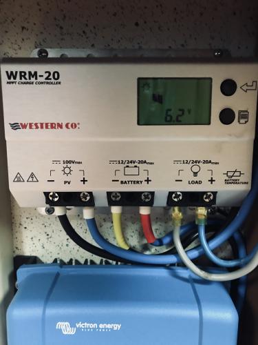

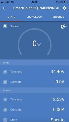

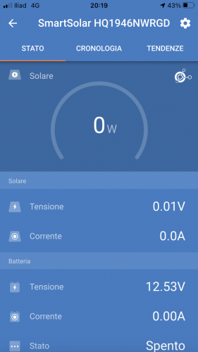

Inserito il 27/05/2021 alle: 20:26:18
Giusto per informazione:
Western WRM20
Victron SmartSolar 100/50
Credo vada bene.
Ciro.

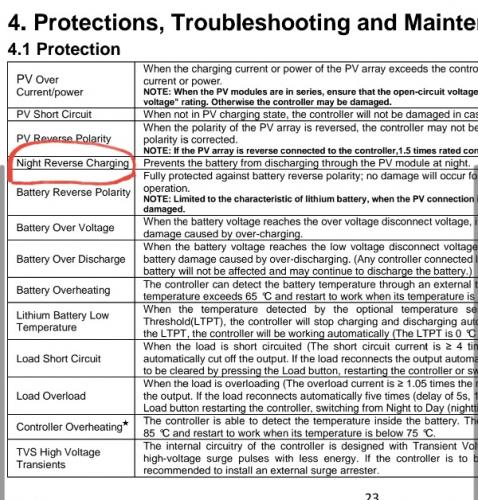

Inserito il 27/05/2021 alle: 20:27:34
In risposta al messaggio di enzov1100 del 27/05/2021 alle 14:00:43
Magari leggere il manuale o la scheda tecnica? Se un regolatore non avesse quella protezione io lo sostituirei subito, perché vuol dire che è stato ingegnerizzato da qualcuno che non ne conosce l'utilizzo... Se il dispositivo
di protezione esiste, io dovrei mettermi a controllarlo? Ma anche no, perché allora se mi viene all'orecchio che ad uno è scoppiato un pneumatico Continental e sul mio camper ho questa marca, che faccio? li porto a fargli fare i raggi per vedere se i miei hanno la carcassa integra? Ad uno è bruciato l'attico a causa dei pannelli solari, allora li tolgo dal camper ed anche da casa. Ma stiamo seri, se a qualunque possibilità di guasto io devo sopperire raddoppiando le sicurezze allora devo montare le ruote gemellate anche davanti...
Io sono un elettricista apprendista stregone, di corrente ne so poco più di zero, mi perdonerai se non capisco il funzionamento di un regolatore solare...
Comunque sul manuale del mio epever c'è scritto questo:
Credo si riferisca proprio al blocco della corrente che va dalla batteria al pannello, anche se scritto in maniera non chiara.
Ciaowink
Viaggiare apre la mente...

Inserito il 27/05/2021 alle: 20:32:52
In risposta al messaggio di camperistadoc del 27/05/2021 alle 20:27:34
Io sono un elettricista apprendista stregone, di corrente ne so poco più di zero, mi perdonerai se non capisco il funzionamento di un regolatore solare... Comunque sul manuale del mio epever c'è scritto questo: Credo si riferisca proprio al blocco della corrente che va dalla batteria al pannello, anche se scritto in maniera non chiara. Ciao
Ciao! Ho postato la stessa foto poco soprawink​​​​​​
E ho fatto lo stesso test suggerito da m48 laugh

Giusto per informazione: Western WRM20 Victron SmartSolar 100/50 Credo vada bene. Ciro.
Ciro: cosa hai collegato all uscita carico del western?
Il victron ha un uscita carico volendo?
A proposito... É vero quello che scrive epever nel manuale?
Il diodo di protezione integrato nei regolatori, oltre a proteggere il pannello, impedisce una certa scarica notturna della batteria attraverso il pannello?
Ovvero, le celle al silicio al buio scaricherebbero in qualche misura la batteria senza protezione dalla tensione inversa?
Oppure É semplicemente tradotto male(tipico) ?
