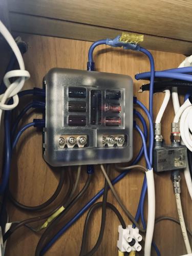

Al Western ho collegato a circa 50 cm con cavi da 6 mmq questo:
ho creato una linea sul lato destro della cellula poichè in origine non vi era nulla, al quale sono collegati, uno step-up 12-19V per la tv, l'antenna, alcune prese usb sia semplici che QC3.0 e 2 prese a 12V di cui una standard da "21 ed una DIN da "12.

Per quanto riguarda i regolatori Victron puoi dare un'occhiata qua, fai prima. Al Western ho collegato a circa 50 cm con cavi da 6 mmq questo: ho creato una linea sul lato destro della cellula poichè in origine non vi
era nulla, al quale sono collegati, uno step-up 12-19V per la tv, l'antenna, alcune prese usb sia semplici che QC3.0 e 2 prese a 12V di cui una standard da 21 ed una DIN da 12. Ciro.

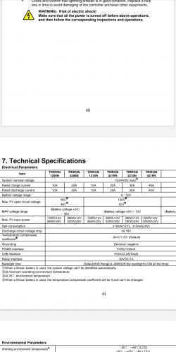

Ho notizie diverse sul funzionamento dell'uscita LOAD dei regolatori Epever...
L'uscita per la batteria preleva energia dal pannello solare e lavora in MPPT.
L'uscita LOAD preleva quello che può dal pannello solare lavorando in PWM, e quello che manca lo preleva dalla BS.
Questo peggiora il rendimento generale del regolatore perchè la corrente collegata a LOAD viene prodotta in PWM, scaldando il regolatore e quindi sprecando energia, specialmente con pannelli fotovoltaici a tensione più alta.
Per proteggere la BS da scarica eccessiva è più corretto ignorare l'uscita LOAD e installare un protettore di batteria come il Victron BP65, programmabile con un semplice pulsante.
Non so se tutti i modelli Epever lavorano cosí.

Avevo sempre letto, anche sui regolatori scaccioni che l'uscita LOAD supporta solo piccoli carichi, a differenza di quello che avevi detto tu, per sicurezza ho scritto ora ad Epever, mi hanno risposto in pochi minuti.
Ho scritto:
"Hello,
I have a question about the output of load terminals, someone says that on this output the regulator works in PWM mode, not MPPT and the rest of the voltages dissipate and cause overheating.
In the manual it is not clear how it works and the maximum permissible charge.
Could you give me information about it? In my case the panels are 12V and the load 12Vcc, is the refrigerator.
Many thanks
Best Regards"
Mi hanno risposto:
"Hi,
the mppt tracker only works at the input of the pv side at the output neither mppt nor pwm works.
your triron 4210 is a mppt device. However, you should not operate a refrigerator at the load outlet. only small loads are connected to the load output. Refrigerators should always be operated directly via the battery or an inverter connected to the battery.
Mit freundlichen Gruessen / Best Regards"
In sintesi, non è vero che lavora in modalità PWM e non può essere usata per far funzionare il frigorifero, ma solo per piccoli carichi, in pratica non si sa bene a cosa serva...

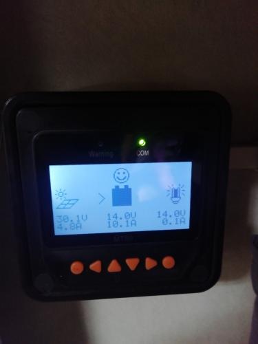

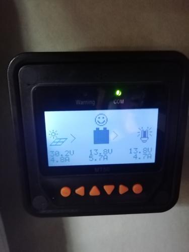

Ciao. Sui regolatori epever tracer o triron o simili(hanno di base la. Stessa scheda...) l uscita load É un semplice parallelo con l uscita batteria. Con un anperometro che divide le 2 correnti in lettura. Sempre alla stessa tensione(salvo una minima caduta specificata nel manuale alla massima corrente, <0.15v su triron 30A ad esempio)
Un mio amico ci carica una seconda batteria.
=in questo caso non so se c'è qualche diodo o simili a evitare il passaggio di corrente inverso tra load(batteria 2) e batteria1, oppure no. Non gli ho chiesto...
Chiesi alla ditta e mi dissero solo di non superare la corrente massima , che è sempre uguale a quella della uscita batteria.
Nel mio caso 30A.
Mi hanno spiegato che comunque a 1.05 volte il limite(quindi 31.5A) scatta la protezione per sovraccarico e interrompe la corrente.
Mi hanno solo detto di non collegarci Inverter anche se a potenza minore, perché in spunto spesso hanno corrente molto maggiore..
Ma che se sono sicuro delle correnti in gioco si può metterci anche un inverter, ma lo sconsigliano.
Può darsi che altri modelli della stessa ditta funzionano diversamente.
Il tracer a quanto pare lavora mppt, e le 2 uscite sono praticamente la stessa cosa in sostanza...
Semplificando,, nel mio caso la somma delle correnti di uscita batteria e uscita load É SEMPRE IDENTICA ALLA CORRENTE TOTALE DEL PANNELLO (trasformata).
Qualora l uscita load superi la corrente del pannello, la corrente sull uscita batteria va in negativo ovviamente...
In questo caso tutta la corrente del pannello É inviata a load in mppt e la batteria fornisce la corrente mancante..

Sto crucco che mi risponde dice:
"The load terminal you can use for small load. Example LED lighting.
We explain to all our customer that you can use the load terminal with 1/10 of your complete load.
So if you have a 40A charge controller – the load on the terminal should not be higher as 40A/10 = 4A
All other connections with more load are crazy because of the small cable diameter  you can connect on it"

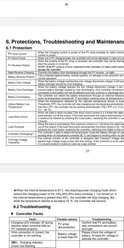

Comunque anche sul manuale É scritto che l uscita load è protetta da sovraccarico in caso di 1.05x il limite.
Sarebbe assurdo scrivere in scheda tecnica "coerente massima 40A" e poi dover usare massimo 10Alaugh

Si ho già riportato tutta la discussione al supporto cinese, certo che se Epever Europe che è in tedeschia risponde così, siamo apposto...
Sai che sul manuale del Triron non trovo niente rispetto al Load?
https://www.epsolarpv.com/uploa...

Tralasciando I miei viaggi mentali sull inverter(volevo monitorare i consumi della Inverter tramite amoerometro del load del regolatore.. Poi ho preso lo smartshuunt victron e collegato solo la 12v a load)
Sembra evidente che il limite è la RATED DISCHARGE CURRENT, nel mio caso 30A, nel tuo 40 A.
Ovvio che É meglio stare sotto il limite come in ogni applicazione..
Ma mi sembra una follia un decimo...
Ripeto.. Che senso ha fare un manuale che dice "limite  corrente di scarica 40 A" se poi in realtà è 4A...come lo sa uno?
15/06/2018 11024
Inserito il 28/05/2021 alle: 12:41:46
In risposta al messaggio di enzov1100 del 28/05/2021 alle 12:26:08
Si ho già riportato tutta la discussione al supporto cinese, certo che se Epever Europe che è in tedeschia risponde così, siamo apposto... Sai che sul manuale del Triron non trovo niente rispetto al Load?
Ah scusa... Pensavo fosse un venditore il tedesco...
Comunque mi hai fatto venire la curiosità :
Chido di nuovo il limite del carico sull uscita load.
PER il tuo manuale:
Página 37, protezioni, Voce LOAD OVERLOAD.(1.05x)
Página 41, specifiche tecniche, voce RATED DISCHARGE CURRENT. (40A il tuo modello)

Nel frattempo se vediamo insieme come funziona nella pratica :
Senza carichi(la giornata É un pó nuvolosa e ho la batteria in carica in mppt)
Il pannello fa (30.1v x 4.8a) 144.5 watt.
Il regolatore ripartisce 141,4watt (14.0vx10.1a) alla batteria e 0 watt (14,0v x0. 1a). In realtà c'è il minuscolo carico della presa USB.
Immediatamente accendo vari carichi a 12v, il massimo che ho potuto, 1 telefono, aspirazione cucina, un paio di luci e ventilazione truma3002.
Il pannello produce 144.9 watt (30.2v x 4.8a).
Il regolatore ripartisce 78,66 watt(13.8vx5.7a) alla batteria e 64.86 watt (13.8v x4.7a).
A voi esperti le conclusioni smiley
A me sembra che vada mppt e divida la corrente sulle 2 uscite in parallelo ...
