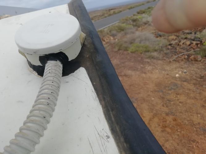

Ciao Hunter,non so se gia magari te lo abbiano già consigliato ma,per vedere da dove arriva l'acqua o condensa che sia,io metterei un piccolo toppacciotto di carta igienica agli ingressi del corrugato,inizio e fine,ed un altro nel foto passante dei cavi sul tetto del camper.L'indomani controllandoli,se bagnati, potrai stabilire da che parte arriva l'acqua
Buonasera e buon anno in ritardo... Dopo più di una settimana dispersi nelle foreste col freddo e senza rete, posso di nuovo rispondere e usare il telefono (senza si sta da dio!! smiley​​​​​​)
Ho messo un fazzoletto di carta igienica all imboccatura del corrugato all interno della scatola per una notte... L ho trovato bello umido(non zuppo) e l acqua sul fondo era meno... E ho fatto caso che la parte sotto del coperchio (il "tetto" della scatola per capirci) era bello bagnato!.
Ora mi sembra di capire che, da dovunque arrivi, é condensa. L unica cosa che posso fare ora é sigillare l entrata della scatola dei fili e del corrugato... Sperando di ridurre la condensa... Il problema secondo me è il troppo spazio vuoto all interno della scatola... Troppa aria troppa condensa... Vedo se migliora così! Grazie di tutti i suggerimenti, in futuro penserò al gel o a cambiare scatola con una più piccola e/o più adatta!

Riapro questa discussione per dire come é finita...
Dopo aver usato la carta per controllare come suggerito da nuvola2, ho seguito il consiglio di California1000 e ho sigillato pure il cossugato da dentro e da fuori ...
Morale:stessa cosa... La mattina cé un po' d acqua nella scatola(ora é tutta ermetica angry), le verifiche le ho fatte ovviamente senza pioggia... Anzi di più, ho verificato dopo aver sciacquato il camper con la lancia Dell autolavaggio, senza avvicinarlo per non fare danni, ma lo sciacquo ogni tanto da sale e sabbia: ebbene acqua non ne passa!
È proprio condensa infatti la parte più bagnata la mattina, é proprio il cielo della scatola, quindi la parte inferiore del coperchio...
Immagino che l unica soluzione sia una scatola più adatta come già suggeritomi, e particolarmente  con meno spazio vuoto e volume d aria all interno...
Intanto confido Nell impermeabilità del complesso scatola-sigillante, affinché l acqua non penetri nei buchi del tetto dei cavi...
Oppure, visto che é montata sulla salitella della mansarda e quindi in pendenza, sono tentato di praticare un piccolo foro alla base della scatola in modo che l acqua defluisca costantemente....

I fori vanno fatti (2), ma, non per far defluire la condensa, bensì, per far circolare l'aria e non far formare la condensa.
Cosa buona sarebbe, porre davanti ai fori un sistema tipo "labirinto" in modo che passi l'aria, ma che impedisca l'entrata all'acqua.
Studiaci un powink

I fori vanno fatti (2), ma, non per far defluire la condensa, bensì, per far circolare l'aria e non far formare la condensa. Cosa buona sarebbe, porre davanti ai fori un sistema tipo labirinto in modo che passi l'aria, ma che impedisca l'entrata all'acqua. Studiaci un po
Come labirinto non saprei, però data la posizione posso fare un forellino, diciamo a favore di gravità, in basso, in modo che l acqua non entri... A meno di non essere in marcia con un acquazzone, ma l importante é che non stagni...
È al massimo lo richiudo con un punto di sigillantesmiley

La condensa si forma da aria umida che raffredda e diventa appunto acqua. Se chiudi la scatola e non entra aria nuova umida non dovrebbe formarsi alcuna condensa.
c'e' aria nuova che entra in quella scatola !

La condensa si forma da aria umida che raffredda e diventa appunto acqua. Se chiudi la scatola e non entra aria nuova umida non dovrebbe formarsi alcuna condensa. c'e' aria nuova che entra in quella scatola !
... L unica aria può entrare dalla chiusura del coperchio immagino .. L acqua no ma forse l aria si... Per il resto ti assicuro che è stagna... Già lo era prima ma ormailaughIMG_20190128_110747(2).jpg
Immagino che anche i tappi di gomma dei fori dei cavi facciano ricambio di aria...

Ha passacavi a stringere anche questa... L acqua non entra...mi si forma all all interno... Non sapevo che non fosse adatta. Chi ha installato il pannello me l ha fatta vedere...e monta sempre queste...é un officina che
costruisce e allestisce camper...vatti a fidare! Io sapevo che erano da evitare quelle a L...che vendono nei kit dei pannelli...ma questa mi sembrava buona...
perdonami, ma quei passacavo che si vedono in foto NON SONO a stringere; quella è una scatola da appoggio per impianti interni
Ok, allora mi sono sbagliato... Pensavo si chiamassero a stringere questi qua con la gommafrown..
Cmq la scatola non è per camper, ma si monta in esterni anche... Ne ho proprio una a fianco su un palo in strada... Più grandelaugh
In futuro forse la cambieró, però impermeabile é impermeabile... Ip 55...

Grazie, ma a questo punto, appena ho la possibilità cambio direttamente scatola con una "da camper" o di alluminio come questa che é pure ip66
https://www.myelettro.it/prodot...
E cmq il più piccola possibile...
