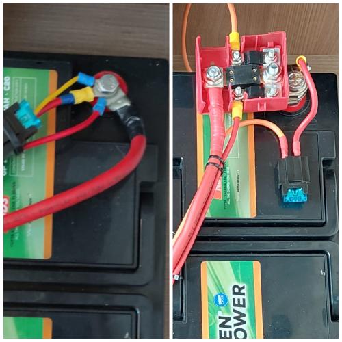

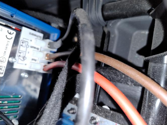

Posso usa anche nero per positivo e marrone negativo
IMG_20240407_105142070.jpg​​​​
gio_miller
Modificato da giomiller il 07/04/2024 alle 20:29:52
giomiller
giomiller
12/09/2014 1964
Inserito il 07/04/2024 alle: 20:30:34
Nero di serie di possl
Rosso usato io quando ho aggiunto dc dx
gio_miller
