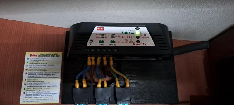

Intanto ho trovato una foto del mio regolatore del pannello.
Regolatore PWM; online leggo tensione di carica "profonda" 14,8 V. Se hai il manuale verifica.
