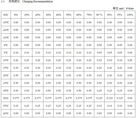

"La ricarica non è solo la tensione e nemmeno una opinione... "
Hai ragione, è anche temperatura, resistenza celle, SOC (che poi è calcolato dalla tensione) etc.
Sistema da camper, blasonato o meno che sia, che adotta un sistema ad anello chiuso (feedback) è molto molto raro (oltre che costoso, mi viene in mente solo Victron per i blasonati tramite Cerbo/Ekrano GX con funzione DVCC attiva compatibile anche con BMS terzi tramite CAN) dove il BMS tramite settaggi impostati (esempio i vari setpoint del DCL, Discharge Current Limit e del CCL, Charge Current Limit) va a gestire di conseguenza fonti di alimentazione e di consumo (ammesso abbiano una porta CAN, RS485 o altro bus o anche un ingresso analogico). Ogni setpoint ha almeno parametri interdipendenti di corrente, temperatura, SOC/voltage tutti presi dalle famose schede tecniche dove riportano tabelle simili... Oppure è lo stesso BMS che li calcola tramite solo alcuni settaggi da impostare.
BMS che permettono per certo una gestione così fine/avanzata (che si ha esempio su auto elettriche con anche gestione del sistema di climatizzazione) sono di fascia alta (non per il blasone) e costano... Parliamo di REC oppure Orion oppure Batrium con costi anche di 800-1.000€ o oltre compresi di "accessori" quali sensore hall, termistori, adattatore CAN e relativi cablaggi. Tali BMS calcolano il SOC in modo sicuramente più affidabile e soprattutto calcolano anche l'SOH.
