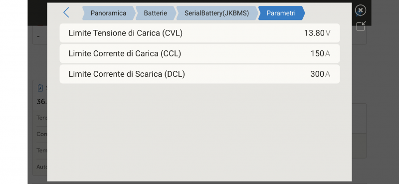

Confermi quanto ho scritto, ovvero che BMS terzi con CAN (vedi JiKong) sono compatibili con ecosistema Victron così da avere tali funzionalità ma ciò significa avere Cerbo GX e Ekrano ed i vari dispositivi di carica solo Victron sennò se i dispositivi non sono Victron però hanno CAN (non aperta) la gestione si riduce ad un semplice on/off.
Da vedere dallo screen i parametri CCL e DCL sono semplici limitazioni "on/off" e non un derating in base almeno a temperatura e SOC, cosa che avviene con BMS Orion et simili.

In risposta al messaggio di il tornitore del 21/06/2026 alle 08:53:02
Victron sennò se i dispositivi non sono Victron però hanno CAN (non aperta) la gestione si riduce ad un semplice on/off. Da vedere dallo screen i parametri CCL e DCL sono semplici limitazioni on/off e non un derating in base almeno a temperatura e SOC, cosa che avviene con BMS Orion et simili.
No al contrario, dietro c’è tutta una serie di programmazioni e di hardware da integrare in Venus OS, utilizzo un Raspberry, ho mostrato solo gli attuali parametri impostati per quei 3 valori

In risposta al messaggio di Szopen del 21/06/2026 alle 10:04:07
No al contrario, dietro c’è tutta una serie di programmazioni e di hardware da integrare in Venus OS, utilizzo un Raspberry, ho mostrato solo gli attuali parametri impostati per quei 3 valori Ciro.
Prova a verificare se puoi impostare a step di 5°C e 5% di SOC il limite di corrente sia nel regime continuativo che impulsivo tanto per dire 2 regimi di lavoro.
Una gestione ottimale a regola d'arte delle LFP significa seguire le tabelle come ho postato andando a settare i valori implicando necessariamente un sistema ad anello chiuso.
In ogni caso ciò non esclude che qualunque dispositivo (DC-DC, CB, MPPT, inverter etc) deve accettare tramite CAN o altri bus una gestione ad anello chiuso compatibile con ecosistema Victron (sottintendevo Venus OS quando scrivevo di ecosistema)... Cosa non scontata oltre a vincolare molto la scelta del singolo dispositivo.

In risposta al messaggio di il tornitore del 21/06/2026 alle 10:57:08
Prova a verificare se puoi impostare a step di 5°C e 5% di SOC il limite di corrente sia nel regime continuativo che impulsivo tanto per dire 2 regimi di lavoro. Una gestione ottimale a regola d'arte delle LFP significa
seguire le tabelle come ho postato andando a settare i valori implicando necessariamente un sistema ad anello chiuso. In ogni caso ciò non esclude che qualunque dispositivo (DC-DC, CB, MPPT, inverter etc) deve accettare tramite CAN o altri bus una gestione ad anello chiuso compatibile con ecosistema Victron (sottintendevo Venus OS quando scrivevo di ecosistema)... Cosa non scontata oltre a vincolare molto la scelta del singolo dispositivo.
Ho provato diverse impostazioni, a cominciare da quella di lasciare al BMS la gestione, ho poi dovuto cambiare soluzione poiché tra la meccanica del mio attuale mezzo o meglio l’alternatore ed i vari dispositivi di ricarica non mi piaceva che questi rimanessero in funzione bloccati sen sa facoltà d’intervento se non quelli di poter accenderli o spegnerli.
Si, comunque in risposta alla tua domanda è possibile farlo, naturalmente bisogna anche intervenire in alcuni file di sistema dell’OS.

Inserito il 21/06/2026 alle: 11:53:03
In risposta al messaggio di Szopen del 21/06/2026 alle 11:24:27
non mi piaceva che questi rimanessero in funzione bloccati sen sa facoltà d’intervento se non quelli di poter accenderli o spegnerli.  Si, comunque in risposta alla tua domanda è possibile farlo, naturalmente bisogna anche intervenire in alcuni file di sistema dell’OS.  Ti leggo e sembri un po’ contrariato ma forse sono io a leggere male.  Ciro.
Tua impressione; se hai letto bene fin dal commento sopra riportavo che uno dei rari sistemi ad anello chiuso è Victron abilitando certe funzioni (NDS esempio non mi pare sia a livello di Victron su questo aspetto) e tale poteva essere adottato anche con BMS di terzi con CAN compatibile con ecosistema Victron perciò non ho detto che non esistono sistemi del genere, quindi non so dove leggi la contrarietà.
... Però convieni con me che sistemi del genere non sono alla portata di tutti, specie in termini di "programmazione" oltretutto spesso non hanno le schede tecniche complete delle celle, ed è obbligatorio avere tutti i dispositivi con bus sennò rimane un sistema circuito aperto.
