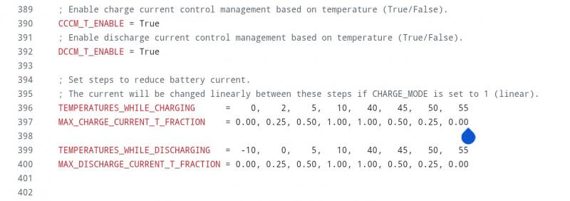

Contrariato intendevo verso ciò che ho fatto non verso il sistema.  Sì certo, bisogna intervenire manualmente, non è cosa semplice ne da tutti, ho postato un grafico che confermava in qualche modo ciò che scrivevi, credo comunque sia un bene non prolungarmi troppo mei dettagli.  Ciro.
Anzi, se hai fatto una gestione come da tabelle per il derating, hai solo la mia approvazione e complimenti perchè saresti una mosca bianca.yes

Il problema , se di problema si trattia e che c'è da lavorare su un file di configurazione in fase di sviluppo continuo, ho cercato di "amalgamare" al meglio le impostazioni declassando (non di molto) l vari step relativi alle tensioni ed alle temperature affinché il BMS intervenisse come "ultima spiaggia".
Peraltro per il collegamento con rs485 la relativa porta e' sbagliata ed occorre collegarsi alla porta GPS ma tant'è che funziona bene, chissà cos'hanno in mente alla Jihkong.
Sulle temperature ho giocoforza prendere adeguati accorgimenti poiché le batterie sono posizionate in un vano interno dentro una delle dinette ed assieme a tutti i vari dispositivi eccezion fatta per i regolatori di carica solare e l'inverter che sono all'esterno ed anche in vista, non ho problemi di bassa temperatura (Ho comunque disponibile le porte o meglio i cavetti esterni per il collegamento dei tappetini) ma di alta si, in questi giorni (terribili) vedo che i MOS di entrambe superano facilmente i 40 gradi.
L'integrazione non e' pienamente compatibile ed attualmente ho disattivato il controllo da BMS nel DVCC poiché alcuni parametri portano al blocco o meglio, vengono riservati al BMS i controlli dei caricatori, ma la non,piena compatibilità comporta  un funzionamento a volte irregolare degli stessi.
i settaggi (direi anche abbastanza conservativi nel BMS ) sono stati parimenti riportati nella configurazione di sistema in Venus, in questo modo il BMS interverrà comunque in caso di sovra-sottotensioni, sovra-sotto correnti o temperature inadeguate.
Ad ogni modo per il prossimo autunno e' previsto un'aggiornamento con l'aggiunta di 2 pannelli flessibili da 150-180 Watt in serie che andranno a collegarsi in parallelo al Longi da 455 Watt per poi andare al regolatore Victron il quale, supporta solo 700 Watt mentre il complessivo di targa sarà intorno agli 800 Watt ma dubito che i flessibili renderanno mai più del loro 50%, i restanti 3 pannelli da 100 Watt l'uno andranno in parallelo al WRM20.
Scusate se mi sono dilungato in chiacchiere poco utili al topic.
Ciro.
Modificato da Szopen il 23/06/2026 alle 02:26:16

Il problema , se di problema si trattia e che c'è da lavorare su un file di configurazione in fase di sviluppo continuo, ho cercato di amalgamare al meglio le impostazioni declassando (non di molto) l vari step relativi
alle tensioni ed alle temperature affinché il BMS intervenisse come ultima spiaggia. Peraltro per il collegamento con rs485 la relativa porta e' sbagliata ed occorre collegarsi alla porta GPS ma tant'è che funziona bene, chissà cos'hanno in mente alla Jihkong. Sulle temperature ho giocoforza prendere adeguati accorgimenti poiché le batterie sono posizionate in un vano interno dentro una delle dinette ed assieme a tutti i vari dispositivi eccezion fatta per i regolatori di carica solare e l'inverter che sono all'esterno ed anche in vista, non ho problemi di bassa temperatura (Ho comunque disponibile le porte o meglio i cavetti esterni per il collegamento dei tappetini) ma di alta si, in questi giorni (terribili) vedo che i MOS di entrambe superano facilmente i 40 gradi. L'integrazione non e' pienamente compatibile ed attualmente ho disattivato il controllo da BMS nel DVCC poiché alcuni parametri portano al blocco o meglio, vengono riservati al BMS i controlli dei caricatori, ma la non,piena compatibilità comporta  un funzionamento a volte irregolare degli stessi. i settaggi (direi anche abbastanza conservativi nel BMS ) sono stati parimenti riportati nella configurazione di sistema in Venus, in questo modo il BMS interverrà comunque in caso di sovra-sottotensioni, sovra-sotto correnti o temperature inadeguate. Ad ogni modo per il prossimo autunno e' previsto un'aggiornamento con l'aggiunta di 2 pannelli flessibili da 150-180 Watt in serie che andranno a collegarsi in parallelo al Longi da 455 Watt per poi andare al regolatore Victron il quale, supporta solo 700 Watt mentre il complessivo di targa sarà intorno agli 800 Watt ma dubito che i flessibili renderanno mai più del loro 50%, i restanti 3 pannelli da 100 Watt l'uno andranno in parallelo al WRM20. Scusate se mi sono dilungato in chiacchiere poco utili al topic. Ciro.
Complimenti!
Se trovi la piena compatibilità sei ad un livello che praticamente nessuno su un camper ha, neanche con i prodotti blasonati (chiaramente a parte Victron).
