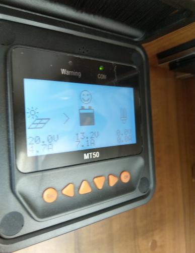

Con un mppt, anche con un solo pannello tipo un monocristallino 36 celle, si guadagna il 20-30% in corrente. Avendo usato pwm su alcuni camper, penso che ne valga la pena e come.
Con i PWM rimane invariata la corrente dei pannelli e viene tagliata la tensione eccedente quella in uscita. Con l’mppt viene trasformata la corrente a circa pari W, nel rapporto Vpan/Vout cioè appunto il 20-30%.
​​​​​(Senza contare la vera e propria funzione mppt cioè la ricerca del punto di massima potenza, che qualcosa aggiunge anche se non lo si valuta mai)
Di questo si avvantaggiano allo stesso modo anche i  pannelli ”12V”, che producono benissimo anche in inverno, sempre in modo proporzionale alla potenza luminosa incidente (su un pannello orizzontale per di più) che inverno è scarsa, come per tutti. Ma certo vanno accoppiati con un regolatore adatto e non con uno concepito per tensioni più elevate e con soglie adatte solo a quelli. Notare che i pannelli ”12V" producono di solito con tensioni superiori ai 16-17V a meno che non si stia in penombra.
Un esempio: questa
è stata fatta il 18 febbraio alle 10 del mattino, in Provenza.
Sono due pannelli, se fosse un pannello solo le correnti sarebbero la metà.  Comunque l’ncremento %le in corrente direi che giustifica un MPPT.

Con un mppt, anche con un solo pannello tipo un monocristallino 36 celle, si guadagna il 20-30% in corrente. Avendo usato pwm su alcuni camper, penso che ne valga la pena e come. Con i PWM rimane invariata la corrente dei
pannelli e viene tagliata la tensione eccedente quella in uscita. Con l’mppt viene trasformata la corrente a circa pari W, nel rapporto Vpan/Vout cioè appunto il 20-30%. ​​​​​(Senza contare la vera e propria funzione mppt cioè la ricerca del punto di massima potenza, che qualcosa aggiunge anche se non lo si valuta mai) Di questo si avvantaggiano allo stesso modo anche i  pannelli ”12V”, che producono benissimo anche in inverno, sempre in modo proporzionale alla potenza luminosa incidente (su un pannello orizzontale per di più) che inverno è scarsa, come per tutti. Ma certo vanno accoppiati con un regolatore adatto e non con uno concepito per tensioni più elevate e con soglie adatte solo a quelli. Notare che i pannelli ”12V producono di solito con tensioni superiori ai 16-17V a meno che non si stia in penombra. Un esempio: questa è stata fatta il 18 febbraio alle 10 del mattino, in Provenza. Sono due pannelli, se fosse un pannello solo le correnti sarebbero la metà.  Comunque l’ncremento %le in corrente direi che giustifica un MPPT. ​​​​​ ​​ ​​​​
ok grazie, ma la provenza purtroppo non sono le dolomiti. comunque i regolatori epever per innescarsi necessitano come minimo Vbat+2v. i 12 volt van bene con potenze grosse e quindi spazio. io purtroppo 12v/110 watt. Penso che la serie sia la mia soluzione migliore nel sfruttare un mppt e 2 pannelli piu piccoli d'inverno

Due monocristallini x 140 W.
(In passato ho avuto 110W, 120W, 220W,  tutti con PWM)
Se guardi sull’altro thread che avevi aperto, vedi che l’Epever con 14.4 V già funziona. Cosa peraltro di poca importanza perché con l’ombra si combina poco, che importa è quando c'è il sole.
Sulle Dolomiti il sole picchia abbastanza, quando c’è. Anche in Olanda, nord Germania ecc. comunque non ho mai avuto problemi di soglia del regolatore.

La tensione a cui lavora il pannello in opera dipende anche dal carico in quel momento, stando sulla curva V(I) applicabile a seconda di insolazione, T, ecc.
La funzione MPPT ”pilota" il tutto per mantenersi sul ”ginocchio” della curva cioè ottimizzando la W.
Insomma la tensione di lavoro non è un dato ma una conseguenza.
​​​​​​(Non ho capito però cosa non ti torna con "i conti ..” e cosa c’entri un pannello da 170 W)
​​​​Se tu fossi attrezzato potresti fare una prova preventiva con una batteria e un pannello, variando la luce incidente e verificando quando il regolatore si mette a funzionare.
Oppure sul camper vieni giù con 4 cavi e poi puoi fare tutte le configurazioni che vuoi. Personalmente, come giá detto, dopo aver provato ho trovato del tutto inutile complicare le cose, li ho lasciati connessi in parallelo sull’input dell'mppt e funzia tutto benissimo. Se il tuo regolatore invece è più pigro a svegliarsi la mattina, puoi realizzare lo switch serie/parallelo.
Tieni comunque presente che anche con i pannelli in serie, non è che tra le guglie delle Dolomiti produrranno di più smiley

Io andrei a ” insinuare che la tensione ereogabile alla massima potenza di un pannello cosi ( attorno ai 18,5volt ) dichiarata dal produttore non e' corretta”?
Oh bella surprisesmiley
Ma dove leggi una cosa del genere?
Ho mostrato la foto del display del regolatore in una certa situazione,  cosa c'è che non torna e soprattutto, cosa insinua e perché? Spiegamelo per favore, non per fare polemica, è che sono davvero curioso

Non so bene come sia l'algoritmo negli mppt (ho programmato più volte la "ricerca di un massimo relativo" ma in altre situazioni), ma credo che anche le grandezze di base siano piuttosto "ballerine", ad esempio la corrente dipende certo anche dalla BS, quindi il prodotto V*I lo sarà di conseguenza.
Quel che è certo è che in situazioni varie la V dei pannelli si stabilizza a valori vari, come vedrai usando il FV. Se si devesse puntare la Vm come valore fisso per il singolo pannello avrebbero fatto un settaggio in cui si inserisce il valore di targa e basta. Invece si deve ”rincorrere" caso per caso la V che ottimizza W=V*I.
Uno dei motivi per cui avevo scelto Epever più di 2 anni fa era aver letto che il loro algoritmo mppt andasse meglio di altri in situazioni di cambi rapidi di luce. Sarà vero? Sarà ancora così rispetto ad altri recenti? Boh, quello che so è che mi ricarica in ogni condizione e ben più di prima, anche in proporzione alla W. Che è quello che conta.
