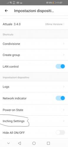

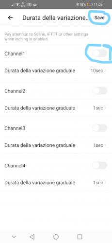

Salvatore, magari lo hai già trovato, comunque ecco gli screenshot:
Nelle impostazioni vai in Inching Setting
Qui setti il tempo dell'impulso (ad es se hai un attuatore per l'oblò senza i fine corsa, puoi programmare tu un tempo che sia sicuro sia in apertura che chiusura, usando due canali in modalità interlock)

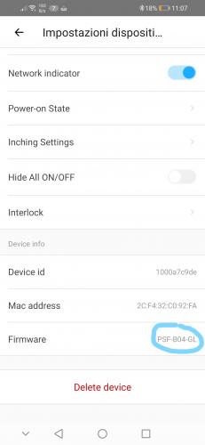

Il mio firmware è questo:

già trovato, comunque ecco gli screenshot: Nelle impostazioni vai in Inching Setting Qui setti il tempo dell'impulso (ad es se hai un attuatore per l'oblò senza i fine corsa, puoi programmare tu un tempo che sia sicuro sia in apertura che chiusura, usando due canali in modalità interlock) Il mio firmware è questo: Con Alexa si possono accendere facilmente tutti e 4 assieme, o uno alla volta, me li vede come 5 prese (la quinta è il tutti assieme). Forte, prenderò anche elementi singoli, vista l'esperienza positiva fatta. Aspetto da Leuchess di sapere che modulo ha messo per il turbovent, che permette di controllare la velocità della ventola. Sarebbe bello anche uno schemino e una foto di dove lo hai messo nel turbovent
Ciao Andrea.
"Inching Setting"
Trovatasmiley
Non so perche', ma questa regolazione mi era sfuggita.
Graziesmiley
Il firmware e' uguale al tuo, anche se nella schermata dove ci sono i quattro "pulsantoni" trovo scritto "New firmware available.Open device setting to update it"
