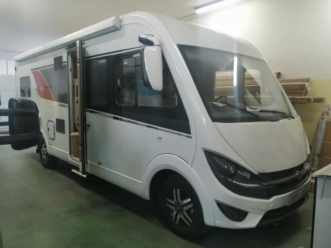

Ho preso un bellissimo (per me) Burstner Ixeo I 744, motorhome di 7,5 m, la cui pianta particolare è molto apprezzata nei paesi del nord, mentre in Italia è il primo venduto!
Sono un po' alterato per il fatto che mi hanno messo 4000€ di optional che non avevo chiesto, la cui installazione è invasiva e sono in attesa di sapere dalla Burstner che farne, dato che non ho intenzione di pagarli (pannello da 100W, antenna satellitare e televisore)...

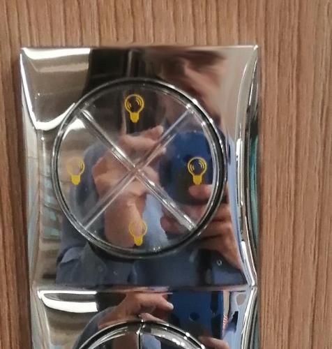

Gli interruttori sono in realtà dei pulsanti, la pulsantiera della foto che ho messo prima comanda 4 luci. premendo in alto, si accendono i faretti nella zona dinette, in basso quelli della sala posteriore. Premendo ai lati si accendono da una parte le strisce led della dinette, dall'altra quelle posteriori. Se si tiene premuto uno dei pulsanti, la corrispondente luce si accende alla minima intensità, e premendo a colpetti la stessa luce, progressivamente aumenta l'intensità fino al max (fa da dimmer).
PS: L'ordine dei 4 pulsanti l'ho messo a caso, devo ancora memorizzarlo laugh

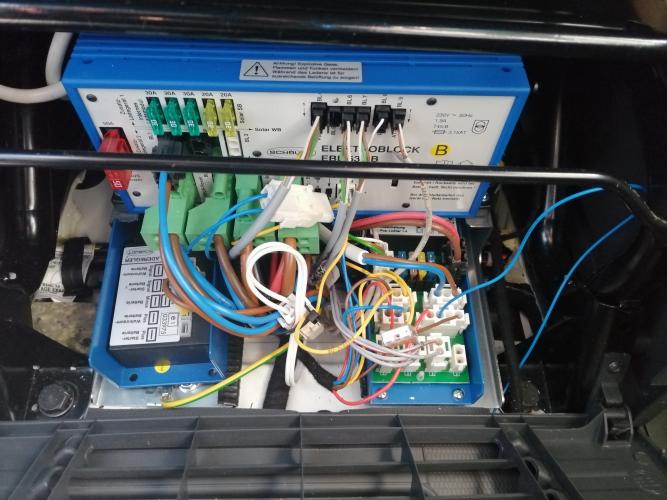

Ovviamente immediatamente... e mi son messo le mani nei capelli.

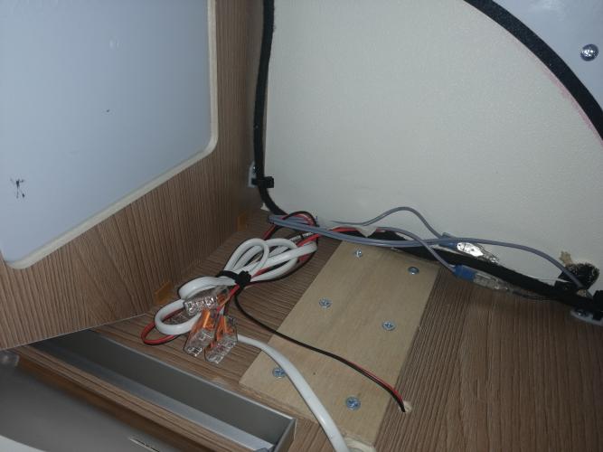

Il regolatore solare "abusivo" lo hanno attaccato alla presa del caricabatterie ausiliario, e non all'ingresso dedicato al regolatore, presente sulla centralinano
I fusibili sotto il sedile passeggero hanno la base che ha l'attacco di fissaggio con pin ad espansione in plastica, e sono mezzo infilati e mezzo fuori...
