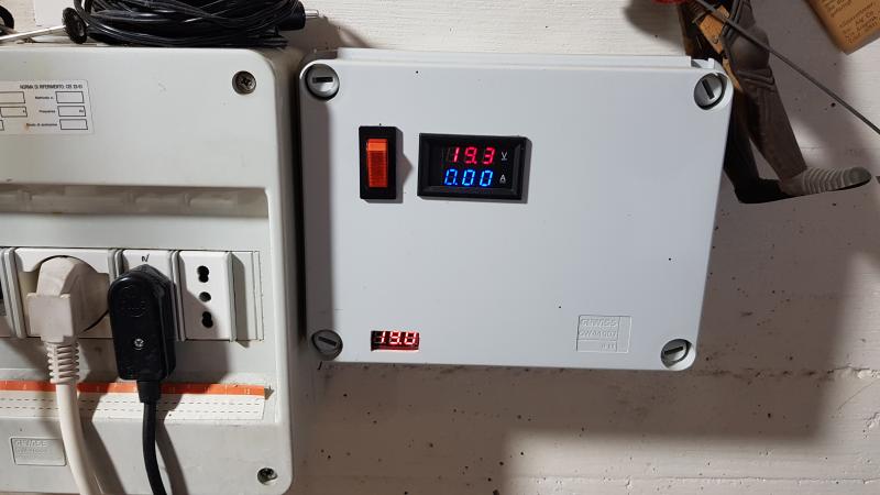

Lo faccio gia da due anni, alimentatore switching  da 48V 5A che si alterna al pannello FV attraverso un rele e un interruttore
Adesso devo automatizzarlo installare un rele da 48V con contatti che per DC ad almeno 60V per fare la commutazione automatica, se è presente la rete, si alimenta dalla stessa, se la rete non è presente va al pannello, quando metto in moto collega solo l'alternatore ma questa parte la devo ancora finire, devo installare un convertitore al posto del rele ciryx
il regolatore victron 100/20 attraverso un cavetto accessorio da 20 euro si può bloccare se non si vuole che carichi anche a motore in moto

Il mio lavora così, il pannello eroga circa 50V, ho usato un alimentatore da 48V 5A che è leggermente al di sotto della corrente massima del regolatore che, con 5A in ingresso mi arriva a 17A circa in uscita mentre con il pannello arriva anche a 20, in realtà non lo avevo trovato un pò piu potente
Io ho sempre pensato e detto che il parallelamento di più sorgenti di carica non mi piace, anche se tutti caricabatteria, figuriamoci l'alternatore diretto, il mio motore ha un alternatore da 150A e non va bene collegato con rele (monterò un dc/dc) figuriamoci se ci aggiungo anche il pannello

Un alimentatore switching da 5A a 48V costa 20 euro circa ma non è tanto per il risparmio, non serve la carica contemporanea e come avevo scritto circa un paio di mesi fa, io credo che sarebbe meglio avere un solo caricabatterie che piu caricabatterie parallelati che SOMMANO le correnti, e se poi abbiamo anche l'alternatore diretto.. non va bene
Stesso dicorso per l'alternatore che però ha bisogno di un convertitore, quello non l'ho ancora fatto ma lo farò appena lo recupero
A lavoro finito vi dirò, nessuno è obbligato ad essere d'accordo, a me piace trovare strade nuove ma non chiedo certo che mi si segua

La commutazione ,  appena possibile, (adesso sto finendo altre cose nella speranza di partire) la farò anche per la ricarica da motore con DC/DC, la priorità è il motore in moto che stacca il pannello, se spento lo attiva e se attacchi la corrente da rete, escludi il pannello, ho provato a pensare a quando possa servire il pannello se sei collegato in rete e non ho trovato un caso, anzi se c'è e viene in mente a qualcuno ditemelo perchè posso sempre cambiare
adesso in modo provvisorio ho un interruttore che devia tra rete e pannello ma spesso me lo dimentico acceso quando serve spento e spento quando serve acceso..laugh
