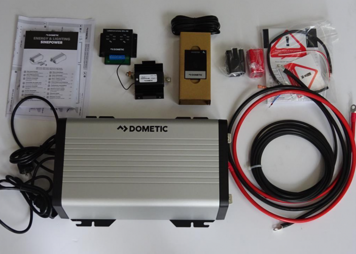

la butto lì, anche se so che credo non ne valga la pena, ma visti i costi in ballo io ci farei un pensierino.
Dometic produce questo Kit che serve proprio per far funzionare il clima da tetto in viaggio; siamo sui 2000€
Il contenuto è di indubbia qualità, con un inverter da 1800W a onda sinusoidale, ma, ed è qui la grande differenza... nel kit è compresa una centralina che puoi settare a piacere, la quale va eventualmente a TAGLIARE in automatico il prelievo dalle batterie qualora la tensione scendesse troppo.

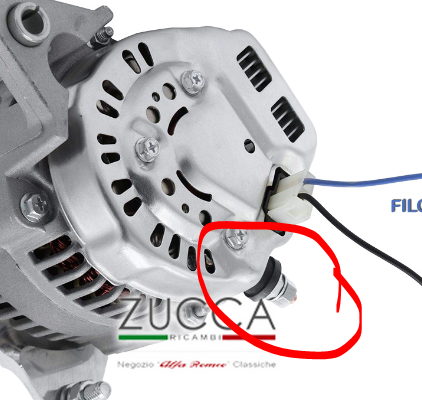

Ad ogni modo, non ho mai visto più di 12A da alternatore a BS per cui penso di dover sostituire il cavo da alternatore a BM con uno da almeno 35 se non 50mmq, idem tra BM e relè mentre tra relè e BS credo di dover almeno raddoppiare la sezione del cavo per cui, o metto un secondo cavo parallelo al primo sempre da 35mmq oppure sostituisco con un unico cavo da 50/70mmq.
Ho notato che sull'alternatore vi è un secondo "bullone" come quello nella foto postata da Laikone, devo controllare se esce corrente anche da lì in tal caso, potrei collegare li il cavo diretto al relè.
Non ho ancora proceduto nel rifare la distribuzione (sono ancora in attesa di ricevere il liquido di raffreddamento), visto che l'alternatore dovrò comunque smontarlo, potrei sostituirlo con quello da 95A già previsto dalla Ford per i modelli come il mio.
Un parere su tutto quanto esposto e sempre gradito.
Ciro.
