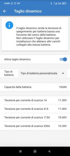

giustamente esistono inverter programmabili per tensione di stacco che potrebbero interrompere il clima in caso di tensione batteria bassa per energia insufficiente.
Quelli victron hanno anche lo stacco dinamico. Ovvero tensioni di stacco diverse a seconda del carico dell' inverter .
