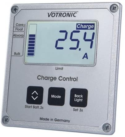

Inserito il 02/04/2020 alle: 14:10:32
Grazie per avermi citato.
Riporto come ho risolto con il booster.
http://www.iz4dji.it/Lavori/Booster_Votronic.pdf
Penso che sui camper moderni abbiamo sempre alternatori molto potenti, il mio dovrebe essere 180 o 200A e cio non varia se è intelligente o no.
Se un alternatore NON è intelligente, mettendo un voltmetro sulla BM (collegato per esempio all accendisigari), a motore acceso dovremmo leggere sempre una tensione di circa 14,5v.  Una volta che la BM e la BS sono cariche, non produce piu corrente perchè sono le batterie a non accettarne piu, ma la tesione rimane sempre alta.
Un alternatore intelligente invece si basa solo sulla BM e non si importa della BS. Quando si avvia il motore leggiamo 14,5v circa, ma poi dopo alcuni minuti in assenza di prelievo dalla BM, la tensione cala a 12,8v e tale rimane finchè non ci sono prelievi dalla BM. In queste condizioni ci troviamo con un alternatore completamente disconnesso dall impianto (tale quale che se staccassimo i cavi o togliessimo la cinghia dall alternatore)
L alternatore intelligente non si importa minimamente della BS e quindi anche se questa si scarica molto l alternatore non interviene.
Il booster va interposto tra BM e BS, fa anche da e puo sostituire il rele parallelatore, prende la tensione della BM qualunque essa sia, e con un convertitore DC-DC, la eleva a 14,5v circa e la invia alla BS.
Ovviamente cio provoca un notevole prelievo di correte dalla BM (fino a 30A) e questo provocherebbe la scarica della BM, quindi l alternatore intelligente sente che la BM si scarica e si riconnette per mantenerla sempre alla giusta carica.
Poi, il booster è un ottimo caricabatterie con una perfetta curva di carica e che quindi carica la BS al meglio (come se fosse un ottimo CB a 220) e senza sovraccaricarla ne rovinarla e quindi in ogni caso migliora la carica e allunga la vita della BS sia con che senza alternatore intelligente.
Il mo camper è del 2015 (produzione Mercedes 11-2014) e essendo tra i primi con alternatore intelligente allestiti da Hymer, non aveva il booster. Ma poi ho visto che dall anno dopo e tuttora, la HYMER installa di serie sui camper Eu6 il booster.
Tra l altro il mio da 30A costa 170 euro, la Hymer ora installa un booster da 45A che sul mercato costa sui 500 euro ma penso che sia perchè tra le opzioni si puo avere anche la seconda o terza BS.

Avevo una mezza idea di comperare il pannello accessorio del mio Booster che costa il giusto, si installa con un semplice cavetto tipo Rj, e puo dare sia la corrente di carica della BS, sia il voltaggio della BS, sia il voltaggio della BM. Inoltre indca anche in quale fase di carica si trova la BS, cioè se carica o mantenimento o altre fasi.
Mi trattiene solo pensare alle ire di mia moglie quando si accorge che ho fatto un buco nel mobilio per mettere il pannello...vero che poi le passa laugh...ormai ci sono abituato per ogni modifica che faccio.
Altromotivo è che il pannello serve solo come curiosità, perchè mi è chiarissimo da come risponde la BS che si carica benissimo e prima non si caricava per niente.
