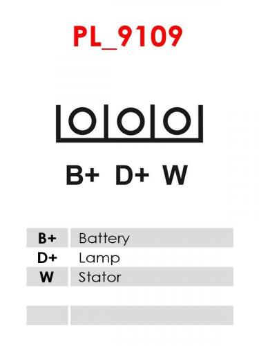

Poi c'è il problema della gestione... tramite alternatore e tramite il D+ accendiamo il DC-DC e non abbiamo problemi...
MA, non dimentichiamo che il cavo in entrata al DC-DC arriva dalla BS, la quale nel momento in cui andiamo ad attivare il DC-DC per far ricaricare la BS tramite FV o CB230V verrà certamente toccata dal sistema.
Qualora si volesse utilizzare questo all-in-one bisognerebbe reintegrare il parallelatore che ESCLUDA il collegamento tra BS e DC-DC, salvaguardando così la BM con certezza...

L'alimentazione del DC-DC non dev'essere gestita direttamente da un D+ possiamo farla manualmente con un positivo o con un negativo in base al DC-DC adottato.

quando avrai attivato il D+ manualmente ti ritroverai la BM che alimenta il DC-DC.
Cosa da evitare, o almeno, io evito sicuramente, ma tu sei libero di fare come credi.

l'alternatore sul mio transit è siglato "A127-70", quindi è da 70 ampere (niente D+, nè "alternatore intelligente")...sotto, allego un'immagine delle tre connessioni dell'alternatore (presa da un sito ufficiale di ricambi)...dato che non ho mai toccato niente in relazione ad un alternatore e quindi parto da zero in questo campo, la prima banalissima domanda è:
1) quanta corrente è sensato prelevare da un vecchio alternatore da 70A, per la ricarica? tenendo conto che di solito, in marcia, non tengo niente attaccato, tranne rare volte il frigo a 12v...
se, per esempio, sarebbe troppo chiedergli 40A, allora mi cerco un DC-DC da 20A (il modello della EZA che ho linkato prima ha la possibilità di scegliere l'amperaggio prelevato, da 5A a 40A, a scaglioni di 5A)
questo modello EZA:
https://camping-life.it/carica-...
come molti altri, si attacca anche alla BM e la gestisce da solo
2) ma se volessi connettere anche il CB 220v alla corrente in ingresso al DC-DC insieme all'alternatore, allora questa si troverebbe di fatto connessa alla BM tramite il cavo dall'alternatore, e quindi il DC-DC preleverebbe energia anche da essa...volendo gestire questa cosa automaticamente (non tramite un interruttore-deviatore manuale), suppongo si potrebbe risolvere o con un diodo gigante, o con un qualche relè che interrompa la connessione BM/alternatore/DC-DC? quest'ultima è un'idea che mi è venuta adesso mentre scrivo, quindi potrei avere scritto una fesseria smiley
tra l'altro, ignoro come sia fatto correntemente l'impianto elettrico del mio camper per evitare, in generale, che l'energia per BS e servizi venga presa dalla BM...fare reverse-engineering su questo impianto, soprattutto nel cofano, è un incubo: cavi con colori invertiti o che cambiano colore dopo una connessione, oltre che sottodimensionati, tirati, fascettati dopo essere stati intrecciati su stessi per poi essere chiusi dentro molti giri di nastro isolante, svariati connettori a cui manca la "controparte", ecc.
