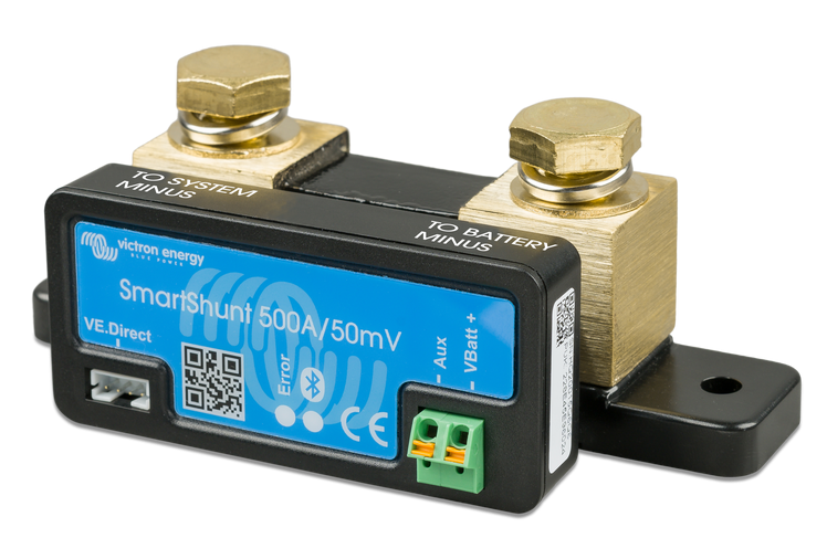

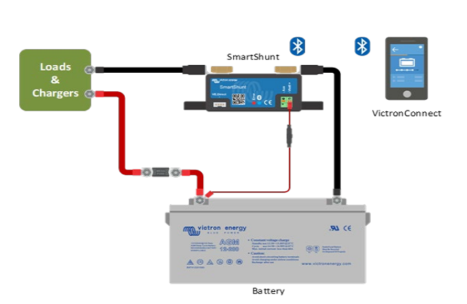

lì per sè l'installazione non è complicata, ma bisogna tenere conto di un fattore molto importante al fine di avere poi misurazioni precise.
Uno shunt si installa sul cavo NEGATIVO che parte dalla BS. QUALSIASI utenza collegata deve utilizzare il negativo DOPO lo shunt al fine di poter essere misurato; questo perchè se dovessi installare una utenza che consuma energia prelevata dalla BS senza passare dallo shunt, è chiaro che non verrà rilevato alcunconsumo anche se in realtà c'è.
Un'altra cosa importante da capire è l'assorbimento massimo che ogni uttenza ha, perchè i cavi vanno installati della corretta sezione; esempio, non potrai installare uno shunt con cavi da 4mmq se sul mezzo è installata una macchinetta del caffè da 800W o un phon; ne consegue quindi che, prima di acquistare lo shunt bisogna essere in grado di capire se si hanno a disposizione cavi, ma soprattutto attrezzi per crimpare capicorda di generose dimensioni.
lo schema da seguire è questo
Il tipo di prodotto che ti consiglio è questo; un buon prodotto, perchè avere uno shunt non affidabile non serve a nulla.

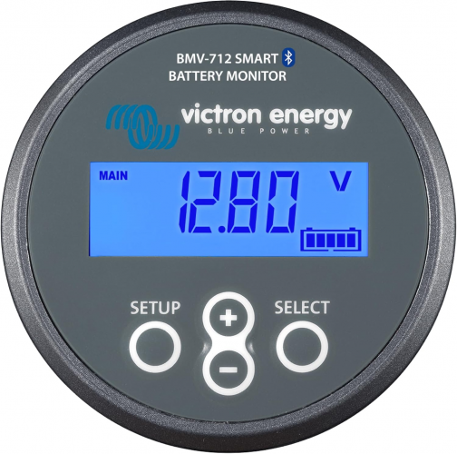

Salvatore, scherzo non te la prendere, io oltre al BMV 712 ho anche alcuni amperometri ma la loro utilità si limita a darmi il valore della corrente in quel preciso istante, non hanno un'utilità per i consumi ma sono utili per avere un'idea di quello che sta accadendo in quel momento, ad esempio se un amperometro mi mostra 30A di corrente in uscita sulle utenze, mentre è tutto spento, di sicuro c'è qualcosa che non va, oppure una corrente di ricarica bassa dall'alternatore pur sapendo che la batteria servizi è molto scarica  ma per il resto occorre un battery monitor (con tutti i suoi limiti)

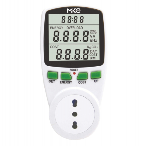

Ma il nostro amico , per sapere i consumi almeno della 220
non potrebbe installare un COSO simile
con poca spesa ha tutti i dati che servono
Lo uso da anni a casa e fuori per avere i vari dati.
https://www.amazon.it/MKC-Misur...
MKC Misuratore di potenza 16A 230v, Contatore dei consumi di energia elettrica con display LCD , Controllo dei costi energetici , Potenza massima 3680W
Marca: MKC
solo  a
19,90€

In risposta al messaggio di Laikone del 03/07/2025 alle 09:05:15
lì per sè l'installazione non è complicata, ma bisogna tenere conto di un fattore molto importante al fine di avere poi misurazioni precise. Uno shunt si installa sul cavo NEGATIVO che parte dalla BS. QUALSIASI utenza
collegata deve utilizzare il negativo DOPO lo shunt al fine di poter essere misurato; questo perchè se dovessi installare una utenza che consuma energia prelevata dalla BS senza passare dallo shunt, è chiaro che non verrà rilevato alcunconsumo anche se in realtà c'è. Un'altra cosa importante da capire è l'assorbimento massimo che ogni uttenza ha, perchè i cavi vanno installati della corretta sezione; esempio, non potrai installare uno shunt con cavi da 4mmq se sul mezzo è installata una macchinetta del caffè da 800W o un phon; ne consegue quindi che, prima di acquistare lo shunt bisogna essere in grado di capire se si hanno a disposizione cavi, ma soprattutto attrezzi per crimpare capicorda di generose dimensioni. lo schema da seguire è questo Il tipo di prodotto che ti consiglio è questo; un buon prodotto, perchè avere uno shunt non affidabile non serve a nulla.
Bell'accessorio, ma preferirei qualcosa di leggibile senza bluetooth.
Comunque grazie anche dello schema elettrico, mi sembra fattibile anche da uno che ne capisce poco (come me) ma che ha discreta voglia di fare (come me).

Inserito il 03/07/2025 alle: 10:15:50
In risposta al messaggio di franco49tn del 03/07/2025 alle 09:50:12
Ma il nostro amico , per sapere i consumi almeno della 220 non potrebbe installare un COSO simile  con poca spesa ha tutti i dati che servono Lo uso da anni a casa e fuori per avere i vari dati. MKC Misuratore di potenza
16A 230v, Contatore dei consumi di energia elettrica con display LCD , Controllo dei costi energetici , Potenza massima 3680WMarca: MKC solo  a  19,90€
Questo strumento si limita a dire quanto sta consumando un'utenza collegata, frapponendosi tra l'utenza stessa e la presa, è corretto?

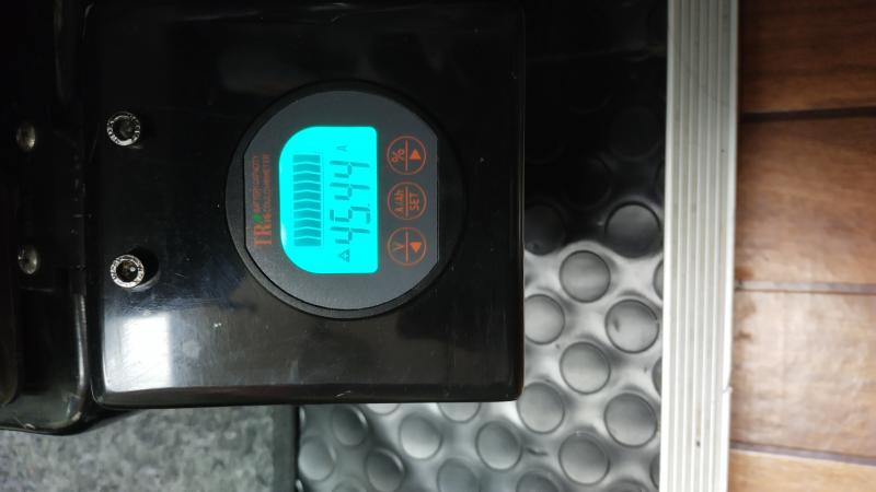

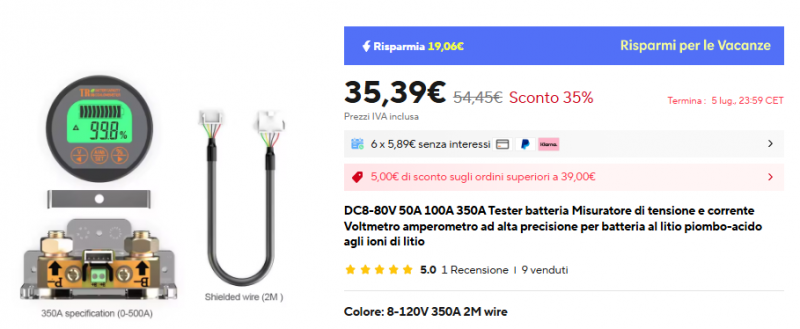

23/12/2011 3194
Inserito il 03/07/2025 alle: 14:08:35
Installato da un anno e mezzo, è perfetto, legge tutto e A, V, W , Ah e %  rimanente.
All'inizio inserisci i dati della BS poi ogni tanto a BS carica al 100% fai l'azzeramento, in questo modo è molto preciso nel darti i residui % e Ah.
Non seve nessun Bluetooth, ha tutto a display.

09/06/2015 5826
Inserito il 03/07/2025 alle: 14:19:52
La domanda era sulla batteria non sulla rete a 230V in alternata
