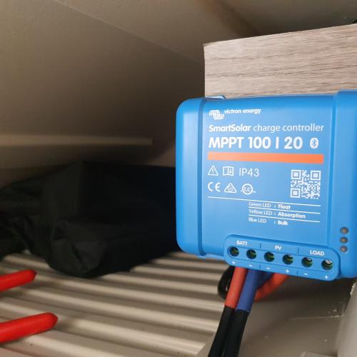

Ricapitolando:

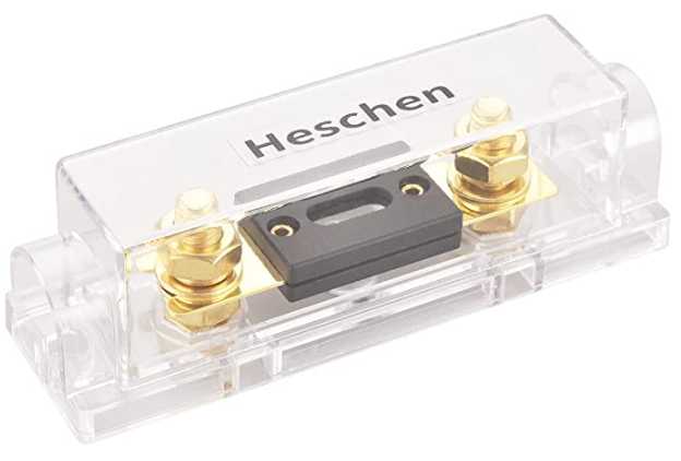

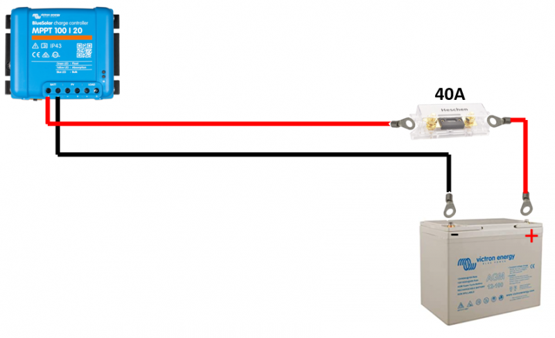

- per il mio Victron 100/20 metteró  fusibile ANL 40A sul positivo della batteria.
Uno come in foto sotto andrebbe bene?
- altri accorgimenti specifici per il cavo regolatore->BS, oltre a capicorda di qualitá e minimizzare la percorrenza totale?
- "Io metterei una cosa simile anche tra alternatore/BM e la BS, sostituendo il grezzo relè parallelatore con un caricabatterie evoluto con ingresso a 12 Volt, tipo Energy Power Evolution, Power Service oppure il booster della Victron o anche altri."
Invece la seconda modifica di cui parli é una cosa che non devo fare per forza adesso, giusto?
Anche se col nuovo impianto bypasso la centralina, il nuovo Victron e alternatore+impianto 220 (attualmente gestiti da centralina nordelettrica) funizoneranno in modo magari non "smart" e ottimale, ma potranno cooesistere.
Grazie e buona giornata!

Posseggo da qualche anno un MPPT Victron Smartsolar 100/20. Inizialmente era collegato a 2 pannelli in parallelo (175w +100w) con diodo sul positivo, funzionava molto bene e si poteva monitorare via BT tensione e corrente in entrata/uscita in molte circostanze di cui hai scritto in precedenza.
Poi ho preferito che ogni pannello avesse il suo regolatore mppt. (75/15 e 100/20 programmati in sincronia fra loro )
1- Col motore acceso o collegato alla 230v,  se le batterie (agm 100ahx2) sono cariche con SOC 100%, il Victron 100/20 entra in fase FLOAT  senza erogare ulteriore corrente 0.0ah,  ma torna alla PRIMA FASE quando la tensione delle batterie diminuisce di 0.5v rispetto a quanto impostato e contestualmente i consumi sono superiori a quanto erogabile dalla sorgente in quel determinato istante (230v e/o Alternatore) ...
Quando spegni il motore e/o scolleghi il cavo 230v e in quell'istante  ci sono carichi attivi (es. luce led o frigo compressore) il Victron si riattiva immediatamente fornendo tutta la corrente che i pannelli possono produrre.
2- questo regolatore come gli altri mppt Victron prima devono essere collegati alla BS e poi ai pannelli
3- Assistenza Victron:  alla richiesta specifica " Se si stacca il contatto con la BS si rischia di danneggiare il regolatore mppt?" (era riferita al collegametno con batteria al litio),  la risposta è stata NEGATIVO nessun danno... il microprocessore è in gardo di rilevare la mancanza di tensione sui terminali per la BS e la tecnologia a  MOSFET interviene in protezione al regolatore di tensione.
Cordialmente Gigi

Ni...
Mi viene un dubbio atroce ( e ti pareva...)
Se parte il fusibile tra Victron e batteria, il microprocessore, alimentato dal pannello solare, fa esattamente quello che dice l'assistenza Victron ( "la tecnologia a  MOSFET interviene in protezione al regolatore di tensione" è proprio scritto in politichese).
Ma poi arriva la notte e tutto si spegne, compreso il microprocessore e l'indomani, alle prime luci, si verifica proprio lo scenario che Victron dice assolutamente di evitare, cioè pannello collegato e batteria no.
Se l'indomani il microprocessore gestisse senza problemi la mancanza di batteria, allora la raccomandazione Victron di collegare per prima la batteria non avrebbe alcun senso.
Io non rischierei... meglio prevedere un impianto che non lascia mai la BS staccata dal regolatore, compreso ricordarsi di scollegare i pannelli prima di lavorare sulla BS.
P.S. Anche per questo aspetto ho scelto regolatori Western.
Marco.

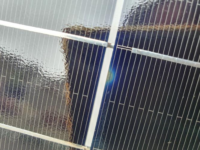

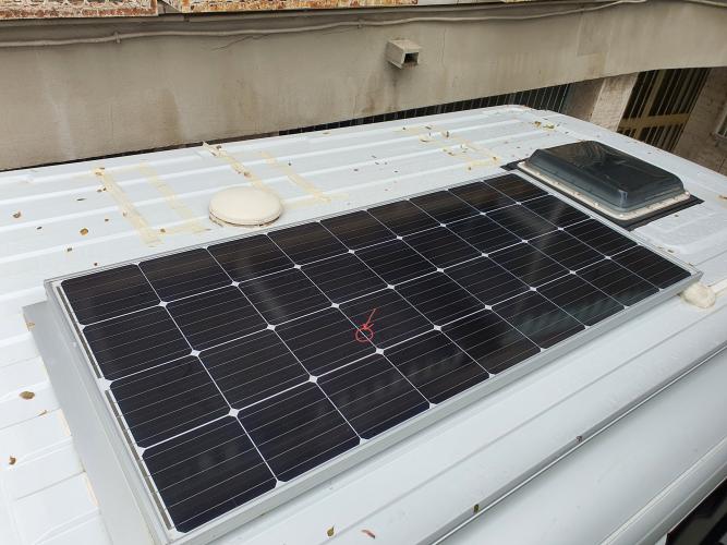

Ciao a tutti, il progetto procede anche se sono un po' rallentato dal cattivo meteo.

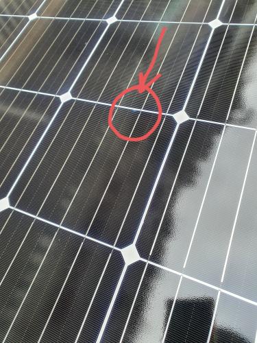

Volevo condividere con voi questa scoperta un po' negativa: mentre pulivo il tetto per preparare l'incollaggio di domani, ho notato che sull'attuale pannello Vechline 18V-140W c'è una stringa che sembra bruciata sad
Spero questo non comprometta troppo la prestazione dell'intero pannello.
Condivido qualche foto:

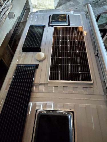

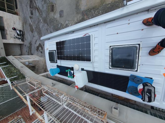

I lavori proseguono!
Oggi completato incollaggio pannelli con sikaflex 252i.
Nei prossimi 2-3gg completo i cablaggi fino al victron 100/20.
13/01/2006 25411
Inserito il 28/12/2021 alle: 17:58:19
Il Sikaflex 252 va usato solo dopo aver dato il primer apposito, SikaPrimer 206 G+P, ma prima va pulita bene la superficie con alcool e poi passare della carta a vetro leggera.
Marco.

Inserito il 05/01/2022 alle: 10:50:59
Ciao a tutti,
Volevo dirvi che il progettino è terminato con successo.
Sono davvero contento e volevo ringraziare di cuore tutti quelli che mi hanno supportato con consigli e suggerimenti.
Senza di voi mi sarei sicuramente arenato.
Invece anche grazie ai consigli ricevuti qui sul forum ho imparato tanto e ho portato a termine questo progettino in tempi relativamente brevi.
Ps: per il momento ho deciso di assicurare i pannelli oltre che con il sikaflex 252i anche con dei cavetti in kevlar, perché questo è il mio primo incollaggio e volevo avere un po' più di sicurezza.
Vi aggiornerò nei prossimi mesi sulle performance del nuovo impianto.
Grazie ancora!
Andrea
Ps: Vi allego qualche foto 20211230_181958.jpgIMG_20220105_104645_204.jpgIMG_20220105_104654_182(2).jpg
06/09/2019 6954
Inserito il 05/01/2022 alle: 11:05:26
Una domanda: il collegamento in parallelo dei cavi l'hai fatto all'esterno o all'interno del mezzo?
Ciro.
Andrea Mac
Andrea Mac
24/12/2021 26
Inserito il 05/01/2022 alle: 11:09:29
In risposta al messaggio di Szopen del 05/01/2022 alle 11:05:26
Una domanda: il collegamento in parallelo dei cavi l'hai fatto all'esterno o all'interno del mezzo? Ciro.
Ciao Ciro,
Il collegamento l'ho fatto all'esterno.
Gli adattatori  MC4 3>1 al momento sono sotto il pannello grande, con tutti i cavi protetti da corrugato di 16mm.
Andrea
