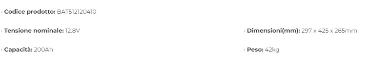

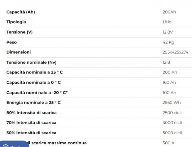

Poi non capisco il peso 42Kg per la 200Ah Victron, 29Kg la 280Ah EcoWorty...qualcosa non torna.

Si, come ti ha detto Maxwell61, manca il BMS. Non ho capito se tutte le Victron sono senza BMS oppure solo queste. Questo dovrebbe abbassa i costi. Poi non capisco il peso 42Kg per la 200Ah Victron, 29Kg la 280Ah EcoWorty...qualcosa non torna.
ManYi 300 Ah pesa 31 Kg (BMS e box in metallo apribile), pragonabile abbiamo  DSTeck 200 Ah che pesa 22 Kg (BMS e box in plastica apribile).
Possiamo partire dal peso delle celle, una Hitium da 280 Ah pesa 5,43 Kg, 4 celle sono 21 Kg circa.

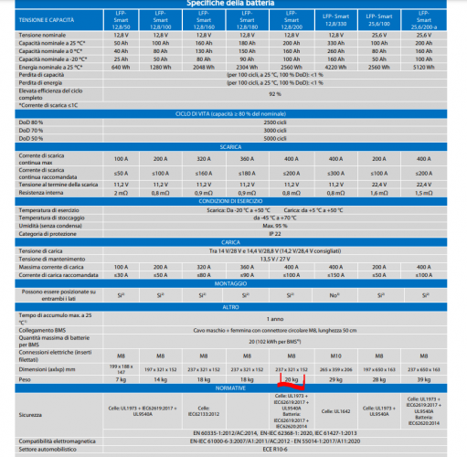

Victron da 200 Ah mi risulta che pesa 22 Kg, non 42.

ManYi 300 Ah pesa 31 Kg (BMS e box in metallo apribile), pragonabile abbiamo DSTeck 200 Ah che pesa 22 Kg (BMS e box in plastica apribile). Possiamo partire dal peso delle celle, una Hitium da 280 Ah pesa 5,43 Kg, 4 celle sono 21 Kg circa. Victron da 200 Ah mi risulta che pesa 22 Kg, non 42.
Infatti, ci deve essere un errore nelle caratteristiche pubblicate sul sito dato che riporta 42Kg.
Caratteristiche trovate in rete per la 200Ah Victron.
Un dato sicuramente errato riportato in più siti

se siete interessati ai pesi... non so se riuscirete a leggerli, ma li potete vedere qui:
PS: la 200Ah è 20kg

se siete interessati ai pesi... non so se riuscirete a leggerli, ma li potete vedere qui: PS: la 200Ah è 20kg
Credo che in qualche sito si sia fatta confusione e abbiano messo il peso della 24V 200Ah, con questa torna il peso di 42kg.
