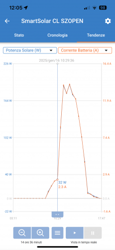

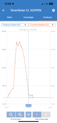

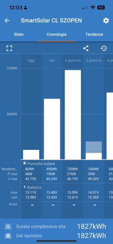

06/09/2019 6872
Inserito il 18/01/2025 alle: 12:18:06
In risposta al messaggio di Szopen del 17/01/2025 alle 18:26:24
Eh già, siamo proprio matti.  Ora non posso ma più tardi riporterò uno specchietto su quanto hanno prodotto i pannelli pur restando  poche ore al sole in queste giornate invernali.  Ciro.
Mi ero ripromesso di riportare alcuni dati circa la produzione dei pannelli in queste giornate “relativamente felici”.
indubbiamente avere una buona W di pannelli una certa differenza la fa, con una leggera è maggior richiesta data anche dallo stato di scarica della batteria, mediamente sono circa 600Wh giornalieri, con camper e pannelli che rimangono al sole per circa 5 ore, tra le 10,30 e le 15,30.
Forse forse, proprio così matti non siamo stati nel fare questa scelta, o no?
Ciro.
11/08/2003 7735
Inserito il 18/01/2025 alle: 14:00:44
In risposta al messaggio di Szopen del 18/01/2025 alle 12:18:06
Mi ero ripromesso di riportare alcuni dati circa la produzione dei pannelli in queste giornate “relativamente felici”. indubbiamente avere una buona W di pannelli una certa differenza la fa, con una leggera è maggior
richiesta data anche dallo stato di scarica della batteria, mediamente sono circa 600Wh giornalieri, con camper e pannelli che rimangono al sole per circa 5 ore, tra le 10,30 e le 15,30.  Forse forse, proprio così matti non siamo stati nel fare questa scelta, o no? Ciro.
"Forse forse, proprio così matti non siamo stati nel fare questa scelta, o no?"
C'era qualche dubbio? laugh
