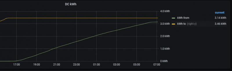

Siamo ingegneri, volevo i numeri..tipo carico 2.5kWh partendo da 11V fino a 13.8V di VOC e con gli stessi voltaggi ne scarico 1.3kWh (sono i numeri su cui scommetterei, ottimisti, se hanno 5 anni forse stai sotto il kWh per me).
Per lo spunto ok, mi sembrava assurdo che avessi testato 20kW, dovevano essere i dati di targa.
Ora capisco che le tue dichiarazioni erano solo supposizioni dovute al fatto che a te personalmente bastano, grazie al camper dai consumi "sensati" e forse un po di orgoglio soggettivo.
Oggi sono discorsi superati..le lfp cinesi costano quanto una agm buona e tester alla mano sono enormemente superiori come efficenza chicmica, come capacità sfruttabile, come corrente massima prelevabile.
Per chi è curioso di sapere.. faccio seguito al thread in cui postai l'efficenza delle agm.
Questa è l'efficenza di un banco 4s CALB 280Ah (ca90%). Preciso che sono usate tra 3.1V e 3.42V (che contrariamente a quanto dicono le tabelle su internet corrisponde al 93% della capacità totale ottenibile da 2.5 a 3.6). Questa batteria che a guardarla occupa poco piu di una agm da 100Ah mi manda avanti tutta casa dal tramonto all'alba server e pc inclusi, è una casa in campagna con luci esterne citofono 2 frigoriferi e io sono uno che lavora di notte. quello che leggete è scritto con elettroni suoi e il log è di ieri, su un camper mi sembra un tantino overkill.
Modificato da Frank Blue il 29/01/2025 alle 02:26:31
