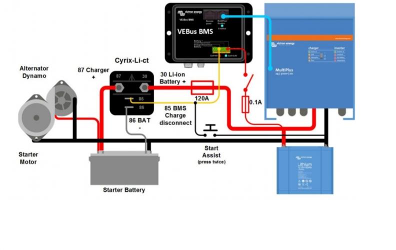

Tra batteria motore pb e servizi litio, va bene anche il parallelatore cyrix Li mi pare dallo schema
https://www.victronenergy.it/up...
Nello specifico il cyrix Li Ct
Mi pare di capire che scollega la litio dalla bm in marcia appena la tensione scende di poco(molto prima che il cyrix tradizionale) cosicché la litio non scarichi la bm, avendo la litio tensioni più alte a parità di capacità.
Cioè appena l alternatore non riesce a mantenere la litio a più di 13.2v,lui scollega altrimenti la bm si scaricherebbe...
Corretto?
In una installazione minimale si può usare solo questo relè senza altri apparecchi?

Magari aggiungendo quel cyrix per litio come da schema... Se non é superfluo...
La. Victronenergy, che produce anche batterie al litio e caricabatterie per litio, "permette" di collegare direttamente la loro litio, alla bm e alternatore... Solo con quel relè che protegge la bm...

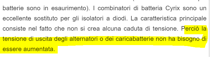

ho trovato questo sul sito di un venditore:
sembra quasi che non sia compatibile con MS di altre marche.
ed anche questo:
Sembra quasi che il booster non sia necessario anche se non specificano se si tratta di alternatore
intelligente o idiota.

Tra batteria motore pb e servizi litio, va bene anche il parallelatore cyrix Li mi pare dallo schema Nello specifico il cyrix Li Ct Mi pare di capire che scollega la litio dalla bm in marcia appena la tensione scende di
poco(molto prima che il cyrix tradizionale) cosicché la litio non scarichi la bm, avendo la litio tensioni più alte a parità di capacità. Cioè appena l alternatore non riesce a mantenere la litio a più di 13.2v,lui scollega altrimenti la bm si scaricherebbe...  Corretto? In una installazione minimale si può usare solo questo relè senza altri apparecchi?
Buonasera, dallo schema si vede che il relè viene comandato dal BMS, ma quelle batterie preassemblate
hanno anche un'uscita per questo segnale?
Sembrano sigillate e con all'esterno solo i due poli.
grazie per le risposte

Ciao... Quello per veicoli è il cyrix Li Ct, non il load o il charge.
Il contatto 85 dove va il bms, in realtà nel cyrix normale é un positivo che permette di forzare la chiusura del relè manualmente (infatti va collegato lì anche l interruttore start assist per fare l avviamento in parallelo se ci fai caso). Su questo mi sembra un negativo, come é negativo pure il contatto 86.
Sinceramente che cosa c entri il bms con quel contatto non lo capisco... Anche perché il relè si attiva e disattiva a determinate tensioni da solo... Non ha bisogno per questo di altri comandi.
Quindi quel cavo dal bms al relè non so a che serve... Non ne capisco nulla di litiofrown​​​​​​.
Riguardo alla non necessità di un Booster perché il cyrix non ha caduta di tensione non so che dire... Un buon cablaggio dovrebbe bastare con qualsiasi relè, cyrix o no...
Se serve il booster come per gli alternatore smart, penso serve anche col cyrix...

Buonasera, dallo schema si vede che il relè viene comandato dal BMS, ma quelle batterie preassemblate hanno anche un'uscita per questo segnale? Sembrano sigillate e con all'esterno solo i due poli. grazie per le risposte Ciao Paolo
Ahh, mi sembra che il contatto 85 serva solo per interrompere la carica a un certo punto quando lo dice il bms...
Per le altre situazioni il cyrix dovrebbe comandarsi da solo: Connettersi con V bm>13.4 e sconnettersi con Vbm<13.2.
Il bms forse comanda solo certe protezioni per la batteria al litio... Lo scollega in determinate situazioni in cui il cyrix si per sé resterebbe chiuso altrimenti...
L ho sparata...
​​​​​​Se guardi é anche curioso che l interruttore sul negativo che dalla litio va sempre al 85 e che serve per forzare il relè per fare l avviamento in parallelo (start assist) dice di premerlo 2 volte (press twice) surprise.
Sul cyrix normale é un positivo quel 85...e serve solo per lo start assist...
