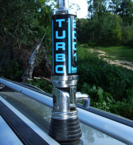

le antenne che ho provato io:
Siro Snake, lunghezza 65cm (non volevo essere tamarro)
Sirio Turbo 2000, lunghezza 1450mm (persa la speranza di riuscire ad avere un buon impianto con antenna non tamarra)
Sirio Turbo 3000, lunghezza 1710mm volevo migliorare, tanto ormai...
Lemm AT106, lunghezza 800mm (montata con radiali in rame, non ha mai funzionato come avrebbe dovuto)
Lemm Turbo 2001, lunghezza 200mm
Come avrai notato, sono tutte "caricate"
Non sto a sindacare quale sia la migliore o la peggiore, perchè teoricamente la migliore dovrebbe essere la Turbo 2001 anche perchè è la più lunga... ma se anche hai l'antenna migliore, e non riesci a fare una buona taratura non c'è storia.
Ovviamente e purtroppo per me, solo dopo averne provate alcune (senza piano riflettente) ho capito che era proprio questo il motivo per cui non riuscivo a tenere il ros sotto il 2/2,5; o meglio ci sarei anche riuscito, ma avrei dovuto tagliare 30cm di antenna, segnale che qualcosa non va... aggiunto il piano riflettente tutto si è sistemato.
E' chiaro che se avessi messo il piano anche sulla prima e la più corta tutto sarebbe andato per il verso giusto, MA SEMPRE e in proporzione alla lunghezza dell'antenna.
Morale, su una macchina monti l'antenna, fai la taratura e nel 99% dei casi riesci a fare un buon impianto.
Su un camper, se va bene al primo colpo è una gran botta di lato B... e onestamente, IO ne ho visti pochi dei mezzi in cui al primo colpo tutto è andato per il verso giusto a meno di montare fin da subito il piano riflettente.

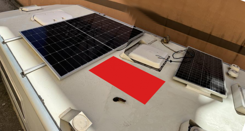

Inserito il 19/06/2024 alle: 18:24:03

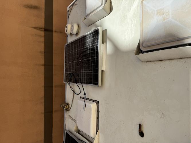

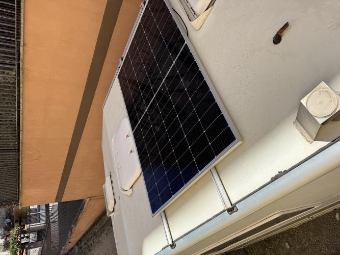

IMG_3634.jpegIntanto grazie ,le barre portatutto sono state occupate da poco ,
flavius67
flavius67
31/01/2009 17247
Inserito il 19/06/2024 alle: 18:28:51
L’unico posto rimasto per mettere questa base riflettente è
questo IMG_3633(2).jpegdove è lo sfiato
ma questo piano riflettente quanto deve essere proporzionato rispetto all’’antenna ? Giusto per vedere lo spazio che ho

In risposta al messaggio di flavius67 del 19/06/2024 alle 18:28:51

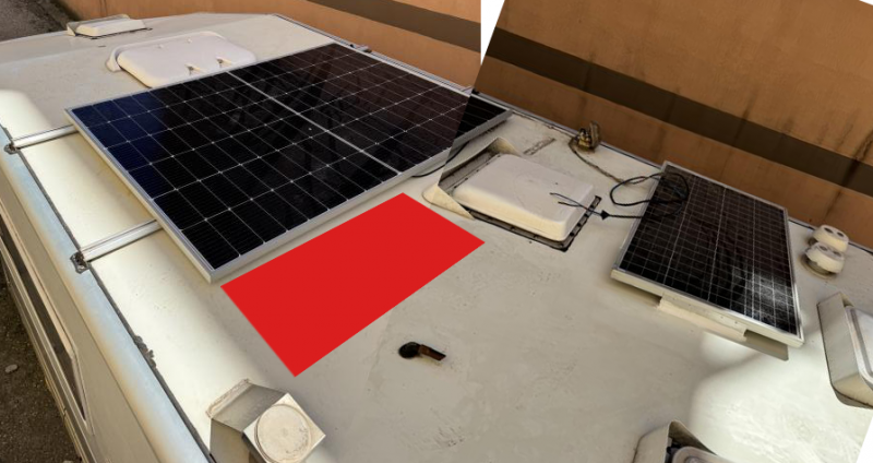

L’unico posto rimasto per mettere questa base riflettente è  questo dove è lo sfiato  ma questo piano riflettente quanto deve essere proporzionato rispetto all’’antenna ? Giusto per vedere lo spazio che ho
scusa la cattiva e pessima ricostruzione ma farei una cosa tipo questa
31/03/2004 21022
Inserito il 19/06/2024 alle: 18:48:02
oppure così
certo che chi ha montato quei pannelli...

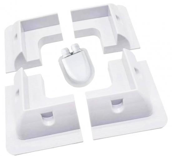

Inserito il 19/06/2024 alle: 20:23:32
In risposta al messaggio di Laikone del 19/06/2024 alle 18:43:25
Lamiera zincata o alluminio ?
magari utilizzando queste come base anche sopra lo sfiato

Inserito il 19/06/2024 alle: 21:34:27
In risposta al messaggio di flavius67 del 19/06/2024 alle 20:23:32
Lamiera zincata o alluminio ?  magari utilizzando queste come base anche sopra lo sfiato
si potrebbe andare anche così, devi calcolare che l'antenna sarà fissata su quella lamiera e che dall'altra parte, quella lato tetto, sarà presente un bullone M6, il cavo, e il connettore, guarda che ci sia lo spazio necessario.
Consiglio, prima di incollare quegli angolari, di fare una prova con l'antenna montata per vedere se riesci a tenere basso il ROS.
Alluminio va benissimo

Inserito il 19/06/2024 alle: 23:16:04
In risposta al messaggio di Laikone del 19/06/2024 alle 21:34:27
Consiglio, prima di incollare quegli angolari, di fare una prova con l'antenna montata per vedere se riesci a tenere basso il ROS. Alluminio va benissimo
Che dimensioni questa piastra ? Diagonale come altezza dell’antenna ?
Inserito il 20/06/2024 alle: 01:18:51
In risposta al messaggio di flavius67 del 19/06/2024 alle 23:16:04
In teoria l antenan dovrebbe essere alta 2,75cm e avere un piano riflettente di 2,75 di raggio! quindi si deve sempre scedere a compromessi. Gia un piano riflettente di 150x150 sarebbe abbastanza adeguato , meglio che niente, ma lo vedo comunque una enorme complicazione su un camper.
