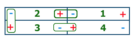

2. passati 3 gg farei la serie affiancandole sul lato lungo (per praticità di spazio come mostrato in allegato)

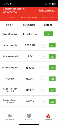

A breve, torno al camper e ti posto i settaggi cui ho impostato per il mio pacco batterie, vedo che hai preso anche il bilanciatore attivo oltre al bms daly da 100A.
Per quanto riguarda le celle, avendo una differenza di soli 7mV puoi tranquillamente assemblarle direttamente in serie, il piccolo sbilanciamento si allineera` in poco tempo, anche senza nulla che carichi o che scarichi la batteria una volta terminato assemblaggio e collegamenti.
Quando il pacco batteria sara` pronto e ripeto senza essere collegato a nulla, apri l`app del bms sul telefono, quasi certamente non troverai il dispositivo, quindi dovrai premere il pulsantino di accensione del modulo bluetooth del BMS per qualche secondo e cosi` vedrai apparirlo nell`app.
Per variare i parametri del BMS ti chiedera una password che di base e` 1 2 3 4 5 6. A piu` tardi.

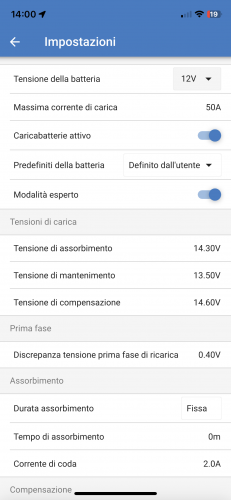

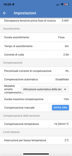

Settaggio regolatore di carica solare (il mio è da 50A).

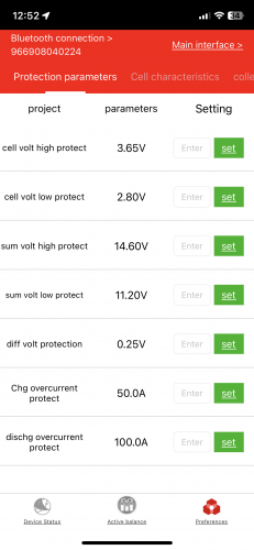

Questi invece i settaggi nel BMS.
ho queste impostazioni in pratica da quando ho sostituito la BS, come vedi, per la salvaguardia delle celle ho impostato una carica ed una scarica in modo da non superare mai le soglie consentite.
Il solare è l’unico sistema di ricarica che dispongo, non ho DC-DC e neanche un CB “idoneo”, ho provato a caricare la batteria col vecchio Campoli presente a bordo e lo ritengo più che sufficiente ad un suo utilizzo in caso di estrema emergenza.
Se serve altro chiedi.

oggi ho preparato busbar con barra di rame da 4 mm lucidata con carta a 10000. È uno specchio. In settimana assemblea e poi vi dico

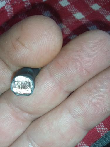

Non serve necessariamente la crimpatrice idraulica che costa tantissimo se buona.
Io ho preso una crimpatrice a leva lunga meccanica da Amazon a 25 euro.. è una cinesata ma per hobbystica va bene..crimpi tranquillamente fino a 50mmq.

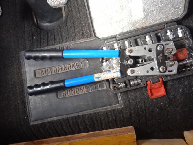

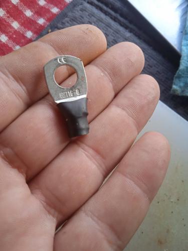

Non serve necessariamente la crimpatrice idraulica che costa tantissimo se buona. Io ho preso una crimpatrice a leva lunga meccanica da Amazon a 25 euro.. è una cinesata ma per hobbystica va bene..crimpi tranquillamente fino a 50mmq.
Io ho esattamente questa pinza e dopo aver crimpato ripasserò il collare dell'occhiello con il saldatore a stagno in maniera tale da aumentare la superfcie di contatto. Poi tubetto termorestringente. Non penso che un allestitore applicherebbe queste attenzioni.
Inoltre mi state facendo venire il dubbio che il BMS Daly da 100A sia sottodimensionato per una lipo da 280A, ma non uso inverter. Il mio consumo costante è il frigorifero (4ah) e in caso proprio estremo potrei arrivare a 20ah con tutto acceso in inverno e con la pompa dell'acqua che per qualche secondo assorbe 3ah. (4ah frigo+ 2 ah luci+ 5ah truma+3 ah pompa acqua + 2/3ah cellulari in carica).
applicherebbe queste attenzioni. Inoltre mi state facendo venire il dubbio che il BMS Daly da 100A sia sottodimensionato per una lipo da 280A, ma non uso inverter. Il mio consumo costante è il frigorifero (4ah) e in caso proprio estremo potrei arrivare a 20ah con tutto acceso in inverno e con la pompa dell'acqua che per qualche secondo assorbe 3ah. (4ah frigo+ 2 ah luci+ 5ah truma+3 ah pompa acqua + 2/3ah cellulari in carica).
Col BMS Daly da 100A puoi stare tranquillo, ricorda che in uscita, accetta uno spunto fino al 50% in più, vale a dire circa 150A per pochi secondi, nel mio caso, sufficienti a reggere lo spunto di un condizionatore portatile da 5000 Btu, con una potenza di spunto all'avvio di circa 1700 Watt che divisi per la tensione di 13,3V della batteria sono circa 130A.
Io non saprei dirti, ma in genere è sconsigliato: una crimpatura ben fatta ha già tutta la superficie di contatto che serve e lo stagno rende l'unione più fragile/sensibile alle vibrazioni.

dopo aver crimpato ripasserò il collare dell'occhiello con il saldatore a stagno Io non saprei dirti, ma in genere è sconsigliato: una crimpatura ben fatta ha già tutta la superficie di contatto che serve e lo stagno rende l'unione più fragile/sensibile alle vibrazioni.
Se prima e’ crimpato la saldatura va bene, ha il vantaggio di proteggere da ossidazione.
La sola saldatura invece è pericolosa perché se dovesse sciogliersi lo stagno si potrebbe staccare il cavo.

Se prima e’ crimpato la saldatura va bene, ha il vantaggio di proteggere da ossidazione. La sola saldatura invece è pericolosa perché se dovesse sciogliersi lo stagno si potrebbe staccare il cavo.
Anche se ci sono pareri di tutti i tipi, gli
"esperti"
dicono che non è una buona idea (dicono anche che fare una buona crimpatura non è facile, soprattutto con attrezzi di qualità non eccelsa).
Particolarmente interessante l'ultimo messaggio, che parla di un video, ora ritirato, dove appunto si fanno cavi per batteria con gli occhielli fatti in casa con tubi di rame e saldatura a fiamma, un vero disastro.

La saldatura irrigidisce il cavo e in un mezzo con vibrazioni è sconsigliata.

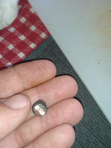

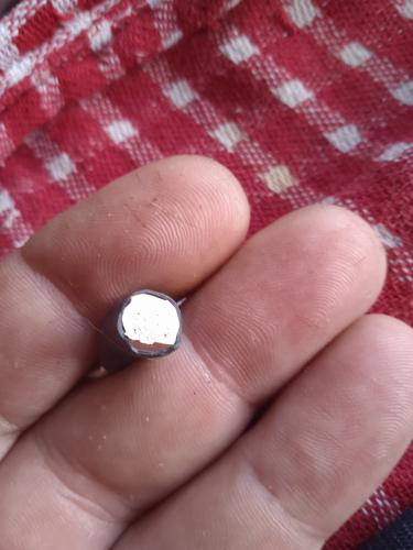

Hai mai tagliato di netto un capicorda crimpato come si deve?(uqella crimpatrice pur essendo un giocattolo se usata bene e ripetutamente sulla lunghezza del caoicorda va benissimo).
Fallo e capirai che stagnare NON SERVE ASSOLUTAMENTE A NULLA DI NULLAlaugh.
Il caoicorda e i fili di rame diventano un blocco di materiale UNICO a causa della pressione.
Meglio ancora se usi cavi ad alta conducibilità per amplificatori audio che hanno un  numero di fili maggiore e sottilissimi.
Ma lascia stare lo stagno che non migliora di nulla un bel niente.
Ripeto crimpa bene un.cavo da 25, poi taglia a metà del collo del caoicorda con una forbice da elettricista grossa che non lo schiacci e faccia un taglio netto.. vedrai cosa c'è dentro e capirai che lo stagno non può apportare nulla e tantomeno penetrare.
I cavi non si stagnano. Almeno quelli grossi.
Lnunico risultato che ottieni è bruciacchiare la guaina.

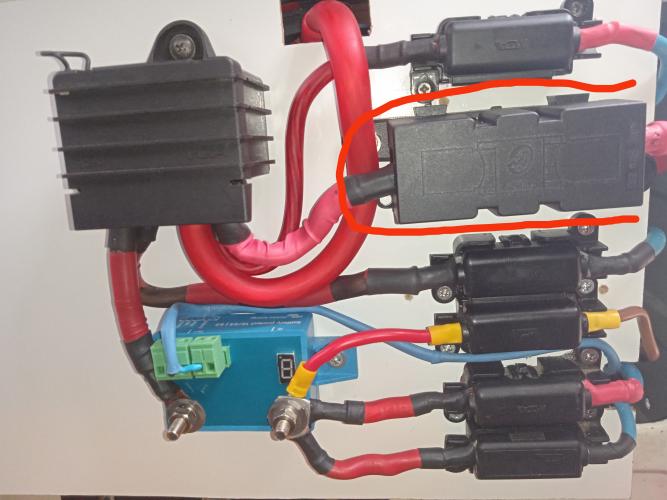

Come fa a essere sottodimensionato un BMS da 100A per 4 telefoni e un frigo? Ci puoi mettere pure un inverter. Io ho un Battery protect da 65 per tutte le utenze escluso inverter e uno uguale per tutti i caricatori
Il BMS da 100A per Me sarebbe insufficiente, ma solo per sfruttare l.avviamento motore di emergenza con bs in parallelo..cosa che faccio attualmente con 178ah di AGM . Possibilità che vorrei senza dubbio mantenere anche con una lifepo4 da 200ah .
Il fusibile grosso che ai vede cerchiato è proprio sulla linea dell' avviamento di emergenza.
06/09/2019 6995
Inserito il 09/09/2023 alle: 18:17:05
Il negativo da BS a BM per l’avviamento in emergenza l’ho collegato a monte del BMS altrimenti servirebbe un BMS da oltre 500A e forse neanche basterebbe.
I BMS hanno un margine di spunto del 50% il mio da 100 riesce a tirarne fuori 130 senza problemi.
