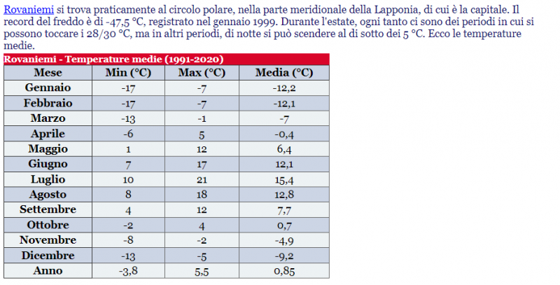

@Laikone, sono qui apposta per imparare e anche per ricevere delle critiche! essendo completamente nuovo di questo mondo parto da zero e di conseguenza molte cose che per voi sono scontate per me non lo sono :) Essendo la
prima esperienza, vorrei riuscire a stare entro i 20/25k per tutto, ma è giusto che mi diciate che sono pazzo a pensare che con questa cifra mi posso permettere di vivere un inverno al gelo :) e nel caso trovare il compromesso, come spostarmi nelle zone più calde durante i mesi più freddi.
Io con questi dati, non trovo nulla di infattibile, poi se mi dici che vuoi stare a ogni costo a 1500slm allora te le vai a cercare...
20/25k tra acquisto del mezzo e aggiornamenti elettrici li vedo un po' pochini.
NB: attenzione però,un conto è allestire l'Islanda, altro conto è per Rovaniemi...

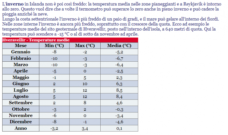

cerco di fare un po' di chiarezza, le informazioni sono tante e ne ho omesse alcune importanti:
obiettivo:
->  girare l'Islanda, dove le temperature invernali si aggirano tra i 0 e -10°; non escluso Lofoten e Faroe (ma il clima non differisce molto).
-> due persone che lavorano dal camper 8 ore/gg.
-> nessun'altra richiesta energetica fuori dalla media
-> sosta libera
-> niente situazioni estreme (1500 slm o a 10 ore dal primo barlume di civilità)
-> budget: entro i 25k all inclusive.
-> compromesso: spostarmi verso sud nel caso il budget non bastasse per un'attrezzatura idonea a stare tranquilli
domanda: ce la si può fare? oppure: quanto devo verosimilmente spendere?

A Rovaniemi col 1 kW in verticale, a gennaio, hai ben 140 Wh al giorno, a dicembre zero.
E' stato un bel sogno, fino a che è durato.
