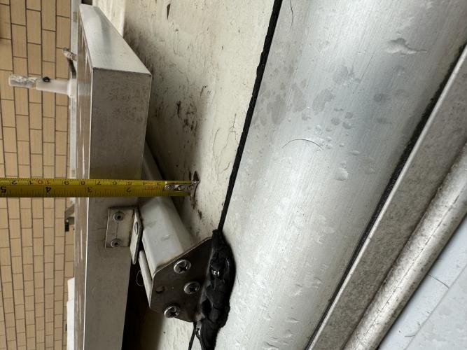

Altra domanda ,cosa vendono come rompi tratta. per evitargli di flettere in movimento ? Ho questa situazione !questi che vendono sono bassi
se le due barre di sostegno sono sufficientemente distanti non credo vi sia bisogno di mettere altri fissaggi.
La stragrande maggioranza dei FV montati sui mezzi sono fissati soglo agli angoli e nulla sul lato lungo.
L'idea degli angolari ovviamente è ottima, cercherei qualcosa fatto in alluminio non in metallo per evitare la ruggine, il tutto fissato con normaleria inox.
Se il pannello è ti ci sta come misure montarlo è molto semplice.
Vedo che ora sono fissati con delle squadrette, devi fare lo stesso col pannellone, lo poggi sulle barre e lo fissi con 4 squadrette 2 a destra e 2 a sinistra poi, prendi una barra da 2 metri di angolare in alluminio 6x6 anche 5x6 va bene, ricavi 4 pezzi da 50 cm cui avviterai sui lati lunghi del pannellone, 2 per ogni lato.
Pulisci per bene lungo i 2 lati del tetto, diciamo sul filo destro e sinistro della larghezza del pannello.
Parti dal primo lato del pannello e lscia un spazio iniziale di 25cm, comincia a fissare la prima barra, lascia uno spazio di 50cm e fissi la seconda in questo modo i pezzi di alluminio angolare risulteranno abbastanza centrati sul pannello, fai la stessa cosa dall'altro lato.
A questo punto, svita il pannellone dalle 4 squadrette che hai messo in precedenza, metti abbondante sikaflex 521 sul tetto, solo la parte dove poggeranno le 4 barre laterali, fissa nuovamente il pannellone alle squadrette e lascia asciugare per bene il sikaflex.
Gli spazi vuoti tra le barre laterali serviranno a far defluire meglio l'acqua.

Ho circa 650w e per appoggio al centro dei pannello ho usato delle staffe che mi sono costruito due angolari saldati. Si costruiscono in pochi minuti , dell'altezza che si desidera. Ho preferito questa soluzione al posto
di quelli in plastica che hai postato,perché prendevano meno posto ed i pannelli rimangono vicini. Ne avevo fatti un paio in più e se li ritrovo ti mando una foto. Gianluca
Oggi da Tecnomat ho risolto il rompi tratta dei lati più lunghi del pannello solare  con 1 scatolato di alluminio 4cmx 2cm x1metro e un angolare sempre di alluminio da 3x3 x1metro , così avrò 50cm a dx e 50cm a sx
e sarò sotto al pannello con i 4 Cm e l’angolare sarà l’ancoraggio scatolato /pannello e avrò una situazione simil a questa

Se il pannello è ti ci sta come misure montarlo è molto semplice. Vedo che ora sono fissati con delle squadrette, devi fare lo stesso col pannellone, lo poggi sulle barre e lo fissi con 4 squadrette 2 a destra e 2 a sinistra
poi, prendi una barra da 2 metri di angolare in alluminio 6x6 anche 5x6 va bene, ricavi 4 pezzi da 50 cm cui avviterai sui lati lunghi del pannellone, 2 per ogni lato. Pulisci per bene lungo i 2 lati del tetto, diciamo sul filo destro e sinistro della larghezza del pannello. Parti dal primo lato del pannello e lscia un spazio iniziale di 25cm, comincia a fissare la prima barra, lascia uno spazio di 50cm e fissi la seconda in questo modo i pezzi di alluminio angolare risulteranno abbastanza centrati sul pannello, fai la stessa cosa dall'altro lato.  A questo punto, svita il pannellone dalle 4 squadrette che hai messo in precedenza, metti abbondante sikaflex 521 sul tetto, solo la parte dove poggeranno le 4 barre laterali, fissa nuovamente il pannellone alle squadrette e lascia asciugare per bene il sikaflex.  Gli spazi vuoti tra le barre laterali serviranno a far defluire meglio l'acqua.  Ciro.
Chiarissimo yes,ma utilizzerò anziché le L  On my way! Scrivevi ,uno scatolato di alluminio con tappi  a sx e dx  e una L sopra ancorata allo scatolato e al telaio del pannello
Per le L ti ho dato retta yes
riconsegnato quello che avevo preso !
più semplice più immediato yesyes
