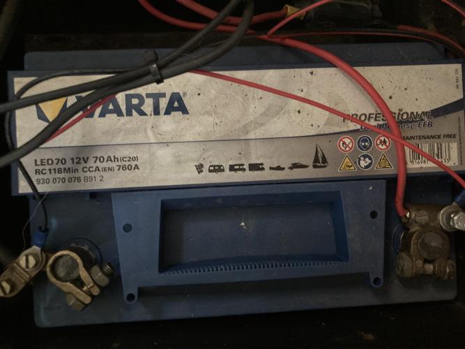

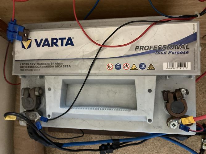

Hai ragione, ho queste batterie servizi, in caso possono far partire un motore 2.5 TD secondo voi?!?IMG_2734.jpegIMG_2733.jpeg
la tipologia di batteria in sè potrebbe anche andare bene, il fatto è che sono da 70/75Ah e onestamente le vedo sottodimensionate...

la tipologia di batteria in sè potrebbe anche andare bene, il fatto è che sono da 70/75Ah e onestamente le vedo sottodimensionate... da quanti Ah è l'attuale batteria motore?

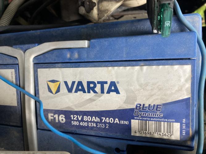

80Ah
Le batterie vanno bene, ovviamente se stanno in salute.
Il tuo motore e' un po' come il mio che e' un Ford 2.5 TD, a quell'epoca le batterie di serie erano da 70Ah ed in effetti tuttora ne monto una da 75Ah.
Serviranno cavi sostanziosi, almeno da 35 mmq, devi innanzitutto collegare i negativi di entrambe le batterie al telaio.
Per i positivi occorre uno staccabatterie a 3 vie, questo ti permetterà di scegliere quale delle 2 batterie utilizzare in base al loro stato di carica, dal polo comune dello staccabatterie parti con un cavo da sempre almeno da 35 mmq lo porti fino al polo positivo del motorino d'avviamento.
Ovviamente serve anche uno staccabatterie o morsetto rapido in modo da staccare velocemente la batteria motore.
Non so se sarai tu a fare il lavoro ma, queste sono le indicazioni che potrai dare ad un bravo elettrauto, il quale, credo non dovrebbe averne bisogno, forse.

non dovresti avere problemi di sorta per l'avviamento, il problema però, è la quantità dell'energia contenuta in quelle batterie nel momento in cui le userai in emergenza.
Come ho scritto qualche commento fa, già parti con 5Ah in meno, se a questo aggiungi che le BS si saranno scaricate se sei stato in libera... non è garanti l'avviamento, nonostante la batteria CARICA riuscirebbe a farlo...
Se ne avrai occasione, quando sarà il momento cambia la BM con una 100Ah, stessa cosa con le 2BS. Spazio permettendo, ovviamente...

Certamente, hanno un bello spunto, cioè 760 Ampere, addirittura più alto dell'attuale BM, sono esattamente le  Varta Dual Purpose che ti ho consigliato fin dalla mia prima risposta.
In caso di guasto togli una BS e la metti al posto della BM
Per la messa in moto contano le Ampere di spunto, non le Amperora, infatti gli avviatori al litio hanno pochissimi Amperora ma tanti Ampere.
Problema risolto, zero euro e zero spazio/peso in più.
