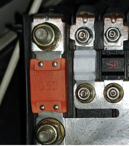

tempo fa smontai la scatola fusibili, quella che c'è sulla batteria del 244 di un amico per un problema alla ricarica della BS.
Il primo a sx, quello da 150A è quello del motorino d'avviamento, poi è chiaro che l'eventuale installazione va fatta e vista su ogni singolo mezzo.
Onestamente, un fusibile da 1200A non lo caspisco proprio in questo contesto...

tempo fa smontai la scatola fusibili, quella che c'è sulla batteria del 244 di un amico per un problema alla ricarica della BS. Il primo a sx, quello da 150A è quello del motorino d'avviamento, poi è chiaro che l'eventuale installazione va fatta e vista su ogni singolo mezzo. Onestamente, un fusibile da 1200A non lo caspisco proprio in questo contesto...
150 A sarebbero 1800 watt di potenza.
Sono tanti... ma il motorino di un Sofim 2800 ha uno spunto di 2500 watt, ma...
...una batteria deve  avere una corrente di spunto ben superiore al fusibile, che altrimenti non salterebbe mai.
150 ampere regge perchè lo spunto dura veramente poco, ma se c'è un impedimento meccanico al motorino, compreso dimenticarsi la marcia ingranata durante l'avviamento, lo spunto dura troppo e forse salta.
200 A o al massimo 250 A lo vedrei meglio, 700/1200 A è veramente eccessivo perchè potrebbe non saltare mai, neanche in caso di cortocircuito, specialmente se c'è una BM un po'  fiacca che non è capace di raggiungere le 700 ampere per alcuni secondi, necessarie a far intervnire la protezione.

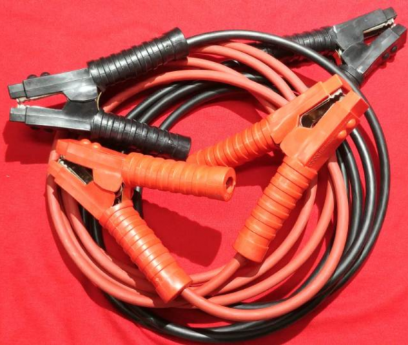

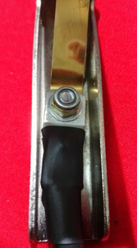

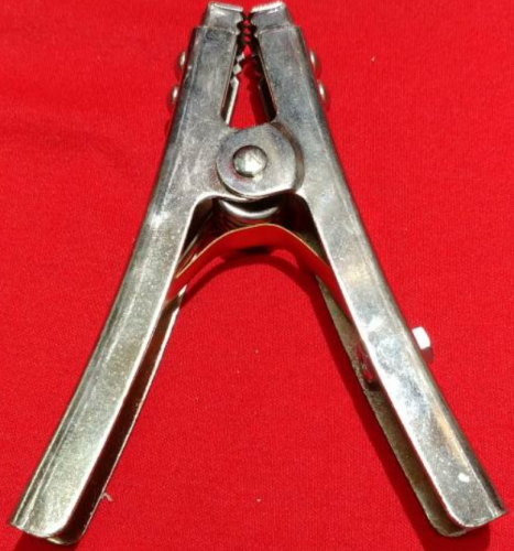

Cavi per la messa in moto di emergenza?
Lunghi e sottili, io la penso così e sul mio sito spiego anche le motivazioni elettrotecniche, dalle quali si deduce anche che l'avviatore di emergenza è da evitare.

I cavi di avviamento li avevo fatti con pinze grosse e cavo da saldatrice industriale grosso come un mio pollice, lunghi 2,5m, ma pesavano 8kg e un ingombro non da poco.
Casomai vado a rileggermi il tuo sito, che qualcosa mi è sfuggito. Sono curioso del perchè l avviatore andrebeb evitato.
PS: preso da curiosità ho letto ora QUI e in effetti mi hai illuminato sui cavi lunghi e sottili che sono meglio di quelli mastodontici. Niente di piu vero, basta aspettare un po di tempo (5minuti?) e quindi avviando dai cavi non deve passare troppa corrente.

solo per info... due cavi lunghi 3 metri da 35mmq + 4 pinze pesano 3,280kg e con dei 35mmq stai tranquillo che un camper lo metti in moto anche a -20°...
perchè poi, il vero problema, non sono tanto I CAVI in sé, ma le pinze, le quali DEVONO avere un buon contatto.

150 A sarebbero 1800 watt di potenza. Sono tanti... ma il motorino di un Sofim 2800 ha uno spunto di 2500 watt, ma... ...una batteria deve  avere una corrente di spunto ben superiore al fusibile, che altrimenti non salterebbe
mai. 150 ampere regge perchè lo spunto dura veramente poco, ma se c'è un impedimento meccanico al motorino, compreso dimenticarsi la marcia ingranata durante l'avviamento, lo spunto dura troppo e forse salta. 200 A o al massimo 250 A lo vedrei meglio, 700/1200 A è veramente eccessivo perchè potrebbe non saltare mai, neanche in caso di cortocircuito, specialmente se c'è una BM un po'  fiacca che non è capace di raggiungere le 700 ampere per alcuni secondi, necessarie a far intervnire la protezione. Marco
il fuse da 150A è l'originale Fiat...
