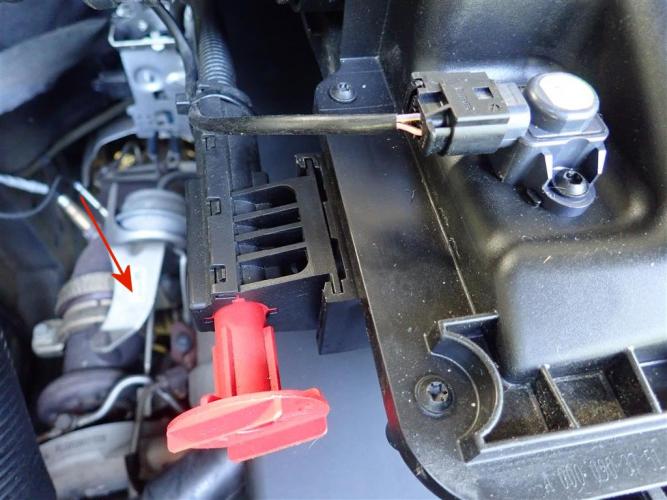

Il costruttore mette un bullone a prova di incompetenti, cioè chiunque deve poterlo individuare subito e senza dubbi. Però, elettricamente non è il massimo. Quel bullone è attaccato alla carrozzeria, qundi l elettricità deve percorrere la scocca, arriva dove c'è fissata la treccia di massa e da qui arriva al motorino di avviamento dopo un lungo giro e numerose connessioni.
Il motorino di avviamento è tutto uno con il blocco motore e quindi collegando la pinza di massa direttamente a una parte del blocco motore il contatto è migliore e meno dispersine.  Ovviamente intendo parti metalliche del blocco motore o staffe bene imbullonate e non dove capita.

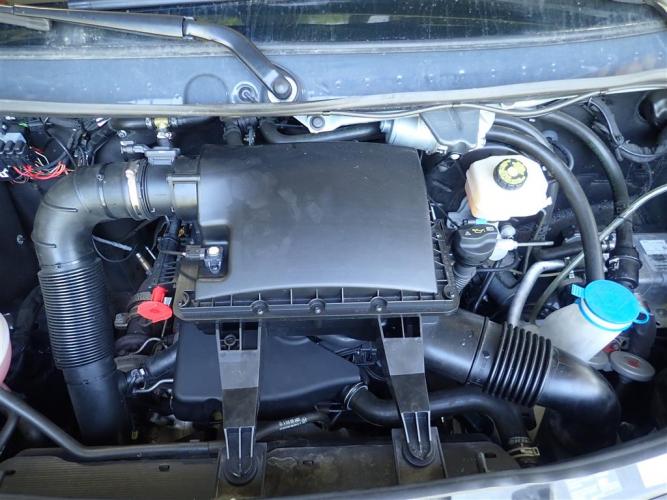

Anche il mio motore è tutto inscatolato dalla plastica:
Però, ho individuato una robusta staffa, saldamente imbullonata al motore, e al collettore di scarico e al turbo (indicata dalla freccia) e che si trova in prossimità del punto di collegamento positivo (il pomello rosso) e così posso collegare rapidamente e comodamente l avviatore. Non vedo controindicazioni o rischi.
Tra l altro nello Sprinter, anche la traversa anteriore è di plastica e il bullone deputato alla massa si trova lontanissimo, all interno del parafango sinistro.
Se nel tuo caso la pinza fumava, o il bullone era sporco o unto e quindi non faceva buon contatto, oppure erano cavi scadenti con il fissaggio del cavo alla pinza non realizzato come si deve.
Modificato da IZ4DJI il 09/04/2022 alle 23:57:39
