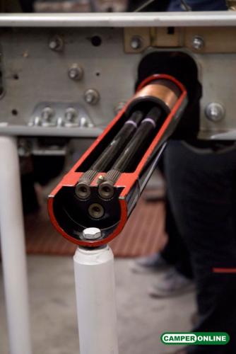

Vedo che hanno postato un foto della sospensione Alko, il particolare è riferito al cilindro che porta le 3 barre, questo a sua volta lavora nella boccola fissata al telaio. Il grasso va qui.
Come è stato giustamente già detto  da Tommaso, prima di ingrassare va tenuta sollevata la ruota, proprio per consentire al grasso di penetrare nella parte alta che è quella che poi lavora,
ripeto solo grasso per alte compressioni quello prescritto o equivalenti.
Il sistema adottato per questa boccola è alquanto discutibile, per via che necessita della corretta e sistematica manutenzione, grasso a iosa, perché non va dimenticato che c'è anche un parapolvere finale e che non appena si aumenta la tolleranza, fa entrare acqua e polvere, allora si che quella boccola di composito si può spezzare con tutte le debite conseguenze.

Vedo che hanno postato un foto della sospensione Alko, il particolare è riferito al cilindro che porta le 3 barre, questo a sua volta lavora nella boccola fissata al telaio. Il grasso va qui.  Come è stato giustamente
già detto  da Tommaso, prima di ingrassare va tenuta sollevata la ruota, proprio per consentire al grasso di penetrare nella parte alta che è quella che poi lavora, ripeto solo grasso per alte compressioni quello prescritto o equivalenti.  Il sistema adottato per questa boccola è alquanto discutibile, per via che necessita della corretta e sistematica manutenzione, grasso a iosa, perché non va dimenticato che c'è anche un parapolvere finale e che non appena si aumenta la tolleranza, fa entrare acqua e polvere, allora si che quella boccola di composito si può spezzare con tutte le debite conseguenze.  Roberto
Se non interpreto male la foto, quello che si vede in primo piano è l assale tagliato a metà e quello è il punto solidale all assale dove sono infilate le tre barre, e il braccio, cioè la parte che ruota si trova dall altro lato, oltre il longherone di lamiera zincata che si vede in fondo.
