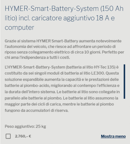

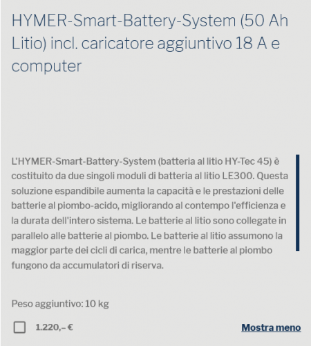

Beh un Efoy 80 va attorno a 2600 euro, una Lifepo4 di marca, e le modifiche all impianto, mi sa che non ci si discosta molto, solo che con Litio quando hai finito i 100, 200 o piu Ah si è a piedi, con Efoy una modesta AGM è sempre carica per un tempo illimitato.
E' un po come avere una bottiglia di vino (AGM), un bottiglione di vino (Litio) o un rubinetto da cui arriva vino per sempre anche se con piccolo flusso (Efoy) Io terrei il rubinetto, dovendo scegliere laugh
Per ora ho frigo a gas, ma nel prossimo camper dovrei avere Combi D e frigo a compressore, e quindi rivaluterò l energia a bordo e non escludo nulla a priori.  Visto che avrei bisogno di un Efoy 150 e costa parecchio, circa 4mila euro, l opzione di 200 o piu Ah Lifepo4 potrebbe essere da tenere presente. Tra l altro mi sa che la Hymer attualmente installa gia un booster da 50A di serie, pronto per Litio e cavi grossi di serie e le ultime EBL hanno la posizione Litio.
La Hymer, sul modello che mi interessa (Grand Canyon S 4x4) a richiesta installa gia un sistema ibrido con una AGM e Lifepo4 in due configurazioni e costi.
Potrebbe essere vantaggioso il sistema con AGM + 150Ah Lifepo4 gia installato in fabbrica e quindi sicuro e garantito, con booster e caricabatterie specifico, a "soli" 2.760 euro, poco piu di un Efoy. Il vantaggio di questo sistema ibrido, secondo me è che se in viaggio si guasta la Lifepo4, e uno ha solo quella, rimane nella m... mentre con questo sistema si conta sempre sulla AGM che comunque ti fa finire il viaggio.

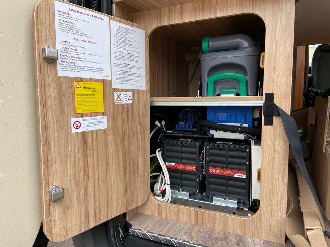

Il sistema viene installato nel vano che nel furgonato standard servirebbe per le bombole e viene sostituita da una Campingaz nel mobile cucina.
è sempre carica per un tempo illimitato. E' un po come avere una bottiglia di vino (AGM), un bottiglione di vino (Litio) o un rubinetto da cui arriva vino per sempre anche se con piccolo flusso (Efoy) Io terrei il rubinetto, dovendo scegliere Per ora ho frigo a gas, ma nel prossimo camper dovrei avere Combi D e frigo a compressore, e quindi rivaluterò l energia a bordo e non escludo nulla a priori.  Visto che avrei bisogno di un Efoy 150 e costa parecchio, circa 4mila euro, l opzione di 200 o piu Ah Lifepo4 potrebbe essere da tenere presente. Tra l altro mi sa che la Hymer attualmente installa gia un booster da 50A di serie, pronto per Litio e cavi grossi di serie e le ultime EBL hanno la posizione Litio. La Hymer, sul modello che mi interessa (Grand Canyon S 4x4) a richiesta installa gia un sistema ibrido con una AGM e Lifepo4 in due configurazioni e costi. Potrebbe essere vantaggioso il sistema con AGM + 150Ah Lifepo4 gia installato in fabbrica e quindi sicuro e garantito, con booster e caricabatterie specifico, a soli 2.760 euro, poco piu di un Efoy. Il vantaggio di questo sistema ibrido, secondo me è che se in viaggio si guasta la Lifepo4, e uno ha solo quella, rimane nella m... mentre con questo sistema si conta sempre sulla AGM che comunque ti fa finire il viaggio. Il sistema viene installato nel vano che nel furgonato standard servirebbe per le bombole e viene sostituita da una Campingaz nel mobile cucina. Un po OT, ma mi sembrava interessante
Lungi da me l’idea di criticare chi fa ottimi camper da sempre MA  ho due grossi dubbi:
  1. perche’ mi fai spendere 2700 € per una batteria litio e mi mantieni 25kg di AGM solo per il backup? Vuol dire ritieni il litio non affidabile? Allora non lo installare oppure metti un doppio sistema di batterie Litio. Posso capire che le mie batterie da 400€ non siano affidabili, per questo ne ho montare due ma Hymer mi dovrebbe fornire qualcosa di valido.
  2. Un posto migliore per mettere il blocco batterie non c’era? Praticamente 6 metri di cavo. Poi una batteria mica devo averla a portata di mano come una bombola. Nel mio furgone, usando solo una camping gaz da 2,8kg, ho usato il porta bombole per tubi, cavi, attrezzi etc.
  3. Ho l’impressione che non ci credano ma il marketing ha voluto comunque questa opzione

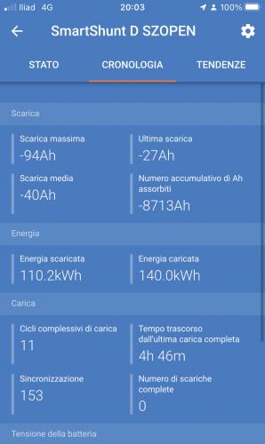

considerato che non vivo in camper e che al massimo faccio 4 o 5 scariche complete all'anno diciamo che l'aspettativa di vita è circa  di 100 anni.
Non capisco tutte ste pippe mentali della profondità di scarica .
D'estate grazie al fotovoltaico raramente si raggiunge una scarica profonda mentre in inverno è più frequente .
Considerando che mediamente mi durano 2 o 3 giorni è verosimile la mia stima .

Esatto, la penso come te, i cicli di carica non fanno molto testo, averne 400 o 4000 poco cambia, la foto sotto l'ho scattata una settimana fa, la sera del 10 febbraio.
Lo shunt lo montai a maggio dello scorso anno, legge i dati della prima linea dell'impianto, quella che gestisce gli accessori a 230V a mezzo dell'inverter, in 9 mesi, sono stati compiuti 11 cicli di ricarica, di questo passo la batteria andrà avanti 20 anni.

Lungi da me l’idea di criticare chi fa ottimi camper da sempre MA  ho due grossi dubbi: perche’ mi fai spendere 2700 € per una batteria litio e mi mantieni 25kg di AGM solo per il backup? Vuol dire ritieni il litio
non affidabile? Allora non lo installare oppure metti un doppio sistema di batterie Litio. Posso capire che le mie batterie da 400€ non siano affidabili, per questo ne ho montare due ma Hymer mi dovrebbe fornire qualcosa di valido. Un posto migliore per mettere il blocco batterie non c’era? Praticamente 6 metri di cavo. Poi una batteria mica devo averla a portata di mano come una bombola. Nel mio furgone, usando solo una camping gaz da 2,8kg, ho usato il porta bombole per tubi, cavi, attrezzi etc. Ho l’impressione che non ci credano ma il marketing ha voluto comunque questa opzioneSul tema enologico. Vale sempre il discorso di come siamo abituati a muoverci. Se io mi prendo una damigiana (400Ah) e so che nel giro di 5 giorni troverò un’osteria (area con presa) dove potrò’ riempirla durante la notte allora posso bere tranquillamente. Se invece so di non trovare osterie oppure non voglio entrarci per ragioni mie, allora serve avere il vigneto personale (generatore).
Il sistema ibrido della Hymer non lo conosco nel dettaglio, e anche a me piacerebbe sapere con che logica funziona (parlano di un computer che gestisce tutto) e quali vantaggi potrebbe avere.
La posizione non è male, perchè la centralina è li a 20cm subito poco piu avanti, e la BM è sotto i piedi del conducente e quindi in un mezzo di 5,90, saranno 3m dalla centralina. La Hymer installa solitamente cavi da 16mm2, ma in questo caso potrebbe anche installare tra BM e centralina (o meglio booster) un cavo da 25 o 35mm2, ma non lo so, ma lo suppongo in quanto di serie dovrebbe esserci un booster da 70A.
Quel furgonato comunque alla fine va attorno a 110/120mila con qualche accessorio, e quindi anche un accessorio costoso, scompare quasi nel conto totale.
Loro dicono autonomia 10 giorni con 150Ah litio+AGM ma a me sembra tanto, ma anche fossero 3 giorni reali, io difficilmente non mi muovo per piu di tre giorni e quindi potrebbe darmi cio che mi serve. E ppoi con un grosso booster basta muoversi anche poco che da una bella carica.
L unico punto che trovo a sfavore dell EFOY è la estrema delicatezza che puo portare anche guastarsi in maniera ireparabile con una gelata e comunque perde efficenza con gli anni (il mio funziona da 13 anni ma ha perso abbastanza). E quindi se un sistema Lifepo4 affidabile mi desse cio che mi serve a parità di costo con Efoy, forse valuterei la cosa.

Il frigo si alimenta dalla centralina, e in origine in viaggio da BM (da fermo da BS ma solo per alimentare l elettronica).  Però il booster in pratica è in serie sul cavo che va da BM a centralina e quindi in ogni caso
la centralina e tutto cio che alimenta, è a valle del booster, quindi in viaggio, sulla centralina e quindi anche al frigo, arrivano sempre i 14,5v.  Però il mio frigo a 12v fa pena, mentr a gas , impostato a 3/5 mi fa 1° nel frigo e -15° nella cella (che però non uso) , in viaggio dopo ore, mi trovo 10-12° nel frigo. Ma ho sempre poca roba, semplice e poco sensibile e quindi me ne frego un po. La cosa piu dlicata che ho è il latte, ma non mi da comunque problemi.
Il limite di avere il DC-DC in serie alla centralina è che quello che assorbe il frigo non va a ricaricare la batteria.
Forse il tuo frigo fa pena a 12V perchè forse a lui non arrivano i 14V del DC-DC ma meno per via di cavi sottodimensionati.
Io mi rendo conto di essere una eccezione, d'estate ok che lo accendo ore prima a 220V e lo riempio con roba fresca presa dal frigo di casa (ma che almeno 15 minuti fuori frigo nel viaggio casa/rimessaggio se li fa) ma arrivo sempre a destinazione con una temperatura all'interno del frigo inferiore a quella della partenza.
Per me il passaggio al Litio è stata una scelta obbligata, ho la necessità di poter ricaricare in orario serale 2 ebike con prelievo fino a 1000 Wh, ho poco spazio ed ho messo la 200 Ah DIY al posto della AGM
