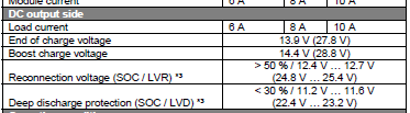

Purtroppo non posso settare i parametri di ricarica del controller del pannello solare, mi sembra sia possibile farlo solo con uno strumento esterno. Appena possibile farò un controllo con un tester di che tensione arriva alla batteria nelle varie situazioni. In quanto agli A non ho una pinza amperometrica ma normalmente alla fine dei vari viaggi la BS era sempre in forma con il frigo acceso a 12V quindi penso non sia un problema di A ma è una mia supposizione.
Questi sono i valori del costruttore per il controller dei pannelli.
alla batteria nelle varie situazioni. In quanto agli A non ho una pinza amperometrica ma normalmente alla fine dei vari viaggi la BS era sempre in forma con il frigo acceso a 12V quindi penso non sia un problema di A ma è una mia supposizione. Questi sono i valori del costruttore per il controller dei pannelli.
@laikone grazie piano piano negli anni qualcosa apprendo anche iolaugh leggendo sopratutto chi è più esperto di me.
Per settare a piacere quel regolatore ci vuole il suo telecomando steca pa rc-100 che oltre a costare molto è difficile reperire. Di default è settato per le piombo o gel. A vedere i valori andrebbe bene per la mia, 14.4v fase bulk e 13.9v mantenimento. La tensione ok, ma come mi ripetè laikone fino allo sfinimento l'anno scorso, il problema sono gli Ampere! la tensione c'è ma effettivamente quanti ampere arrivano fin dentro alla batteria? Se non hai una pinza amperometrica con 40/50 euro se ne trovano di decenti per il nostro uso domestico, oppure vai da un elettrauto e fai misurare, inutile la batteria nuova se poi il solare spinge poco e l'alternatore meno. Quando fai la prova accendi i vari servizi e vedrai che calo avrai negli ampere che arrivano giù alla BS, io tra tutto spento e fari accesi ventola risc radio e truma d, perdo circa 3A (lato uscita dc-dc). Prima di decidere quale nuova batteria mettere, fai tutte le misurazioni (volt e AMPERE) poi decidi anche su consiglio di qualche esperto, se bisogna prima migliorare i sistemi di ricarica e poi scegli pure la batteria, che, viste le mie esperienze, ti dico che forse 120Ah sono pochi. Avere spazio andrei su 150/160Ah. Però ripeto, alla base ci stanno i test, sennò non capisci se è l'impianto sottostimato oppure era solo la batteria vecchia e malandata.

@laikone grazie piano piano negli anni qualcosa apprendo anche io leggendo sopratutto chi è più esperto di me. Per settare a piacere quel regolatore ci vuole il suo telecomando steca pa rc-100 che oltre a costare molto
