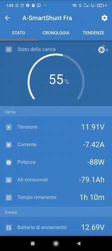

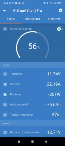

Un dato pratico sulle mie.
Una victron AGM deep cycle 110ah.
Una xunzel AGM solare 68ah. A dispetto del nome è una buona batteria.
Sono stato un paio di giorni all ombra con molto consumo. Ho scaricato 80ah. Massimo da 5 anni che vivo in camper.
Le batterie hanno più di 850 cicli. Solo solari, piccolissima parte da alternatore. Quasi 2 anni e mezzo.
Ieri a 55% erano a 11.9v con 7-9A di carico.
A 11.75v con 20-22A di carico.
12.2 a vuoto.
Direi che la capacità c'è ancora quasi tutta.
Secondo le schede tecniche a 50% dovrebbero essere a 11.9-12.0 v con carico di C20.
Ieri a 55% erano a 11.91 con carico di circa C20.
Avendo 850 cicli alle spalle ci sta credo.

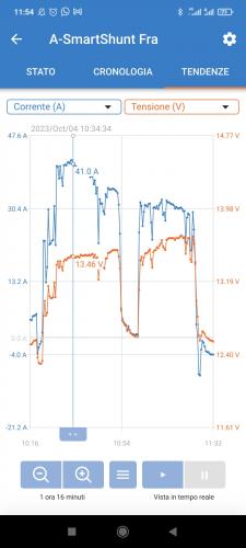

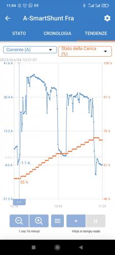

La vecchia batteria AGM radon mastro, a poco più di questa età (con cicli molto più leggeri), dopo un prelievo del 50%, crollava a 10v in un minuto.

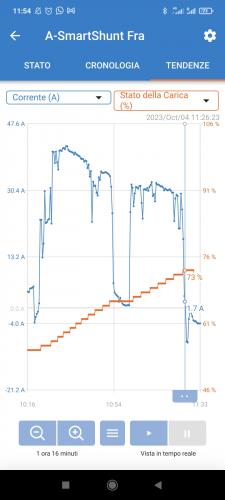

Oggi ho ricaricato quasi 20% in 50 minuti di viaggio tra solare e alternatore. Da 40A di carica, più 20A di utenze accese.
Col parallelaTore originale e cavo originale COL CAVOLO!
Screenshot_2023-10-04-11-54-49-256_com_victronenergy_victronconnect.jpgScreenshot_2023-10-04-11-54-55-296_com_victronenergy_victronconnect.jpgScreenshot_2023-10-04-11-54-36-234_com_victronenergy_victronconnect.jpg
QUeste batterie si possono caricare al massimo (e preferibilmente meno) a 30A quella da 110ah e 19.5A quella da 68.  Quindi 50A suo parallelo grossomodo.
Quindi l alternatore da 65, anche sommato al pannello da 450w sono ben dimensionati.
Con la caduta di tensione e alcune utenze accese, anche a batterie scariche difficilmente supero 40A di carica.
Un camper uscito di fabbrica non carica neanche lontanamente così forte.
Stamattina poi, con un DC dc da 30A e senza solare, avrei caricato 10A invece che 40!!
Perché avevo 20A di utenze accese su bs.
Quindi il sistema rozzo con oarallelatore grosso e cavi grosso, carica meglio di un costoso DC DC.
Ma per usare questo sistema, cavi, alternatore e solare, deve essere tutto ben proporzionato...il dc DC lo metti e fa tutto da solo.

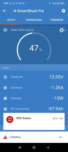

Quando ho cambiato la AGM vecchia aveva tensioni perfette fino a un prelievo del 40%..dopo in un secondo crollava a 10v.
Le restavano meno di 50ah in realtà.
Stamattina ho le batterie a 45%. Ho prelevato 100ah su 178 nominali..e sono sui 12v.
Direi perfetto visto che hanno oltre 850 scariche. Sono stato all ombra per giorni con levaporativo quasi sempre acceso crying.
In movimento carico anche 40A ma in mezzo ora è comunque poco e niente. Sono solo 20ah mezzo ora a 40A.
Oggi sto al sole altrimenti in altri 2 GG sono a terra.
Andare a 12v significa cose diverse se intendi a vuoto (circa 40%) o sotto carico.
Con 20A , 12v sono ben più di 40%.

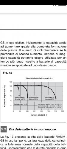

Le batterie si considerano a fine vita da cambiare quando resta meno di 70-80% della capacità nominale.
Perché da quel momento in poi, il degrado accelera in modo esponenziale e non si può più garantire una progressione stabile dell degrado. E possono lasciarti in qualsiasi momento. Nonché aumenta il rischio di celle in cortocircuito.
vedi in questo grafico fiamm, come il degrado accelera alla fine?
La capacità è stabile per quasi tutta la vita. Poi si degrada all improvviso (degrado della materia attiva delle piastre).
In realtà nei primi mesi di uso, la capacità aumenta leggermente.
C'è gente che ha suo camper batterie di 12 anni che credono che sono a posto perché usano 2 ore la TV e le luci la sera e di giorno lo mette il pannello. Ma poi alla prima notte di stufa e consumi importanti e brutto tempo, si spegne tutto.
Magari erano da cambiare 4 anni prima.
