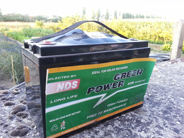

le AGM non sono ermetiche. Hanno 6 valvole, una per elemento, per far uscire i gas.
Un tipo di AGM (verdi) "specifiche per camper", hanno le valvole che non funzionano tanto bene.... e hanno il vizio di gonfiarsi... non le valvole, queste rimangono chiuse, sono le batterie che gonfiano. Ho una collezione di immagini di quelle AGM gonfie e deformate... io, e parecchi amici del forum, le chiamiamo "Mongolfier"...

ho parecchie immagini di altre batterie... questa è solo un esempio di come (non) funzionano le valvole...
