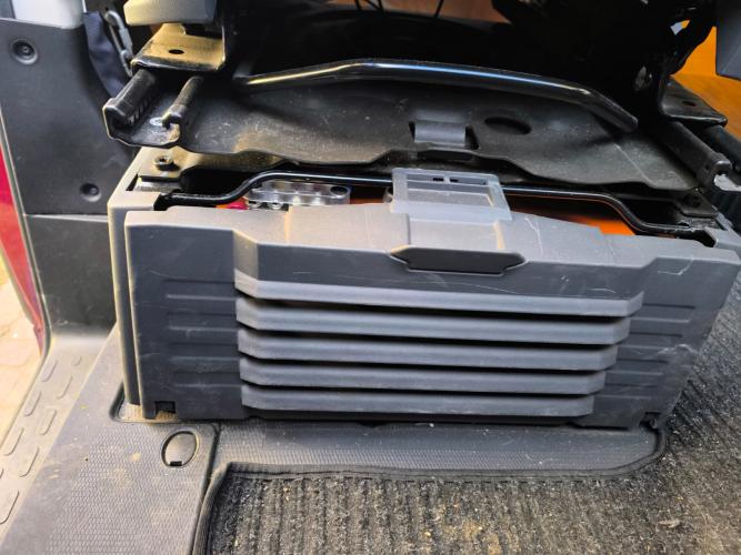

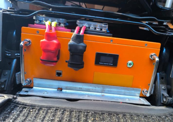

Salve. Non ho  trovato testimonianze riguardo alla batteria come da titolo. Sembra di buona fattura. Aggiungo link: . Qualcuno la possiede? Certo il prezzo non è dei piu’ economici. Ci sto facendo un pensierino ma prima mi affido alle vostre testimonianze. Un saluto Davide
Ciao Davide,
Io ho installato questa batteria Creabest da 270 Ah sotto il sedile passeggero del mio van Ducato a marzo 2023, dopo che le 2 AGM Varta da 85 Ah erano finite. (Ho acquistato il van nuovo a giugno 2020 quindi le AGM non sono durate nemmeno 3 anni)
Finora la batteria si è comportata benissimo, anche con un consumo importante di corrente.
Questa estate con il frigo a compressore sempre in funzione, usando il condizionatore a compressore da12v che assorbe dai 50 ai 60 A per un oretta e ricaricando fino al 100% due batterie da 500w delle bici elettriche giunte al 20% di carica,  la Creabest era arrivata al 50%.  (Ho installato 2 pannelli solari da 100W cadauno)
In inverno, sostando il libera al passo San Pellegrino ( quota 1800) per 24 ore con una temperatura esterna notturna di -10 gradi e la Truma a gasolio praticamente sempre accesa,  la Creabest era al 80%.
Da quando ho installato la Creabest ad oggi ho percorso circa 35000 km ( per dare un'idea di quanto ho usato il camper) sostando prevalentemente in libera.   l'APP Creabest mi dice che da quando l'ho installata, sono stati eseguiti  7 cicli di carica (foto di oggi), per cui mi aspetto che duri ancora parecchi anni.
Per l'installazione sotto il sedile passeggero, ho solo dovuto tagliare in parte 2 angolini di rinforzo, taglio che non inficia assolutamente la sicurezza del sedile.  Se sei interessato alla modifica  ti posso mandare delle foto.

Inserito il 14/01/2026 alle: 13:35:51
In risposta al messaggio di B747 del 14/01/2026 alle 09:36:45
ti sarei grato se potessi postare le foto della modifica al sedile per farcela stare al posto delle due ex AGM
Esattamente come si vede nel video postato sono da tagliare i due angolini (destro e sinistro).
Nella foto della mia installazione ho ricoperto il taglio con due feltrini per non graffiare la batteria.WhatsApp%20Image%202026-01-14%20at%2013_33_56.jpeg

Inserito il 14/01/2026 alle: 15:21:00
In risposta al messaggio di B747 del 14/01/2026 alle 14:17:44
grazie per la foto, io proprio lì davanti ho una paratia trasversale di contenimento batterie (più grossa di quella che hai tu) che alloggia anche una serie di fusibili posti dall'allestitore e non vorrei modificare la
situazione, quindi temo che non mi entri, prenderò cmq qualche misura per capire meglio. Nella tua situazione riesci a rimontare il carter frontale Fiat?
Si, ci sta la plastica originale. L'ho tolta per fare la foto. Ecco la foto con la plastica montata.WhatsApp%20Image%202026-01-14%20at%2015_18_29.jpeg
