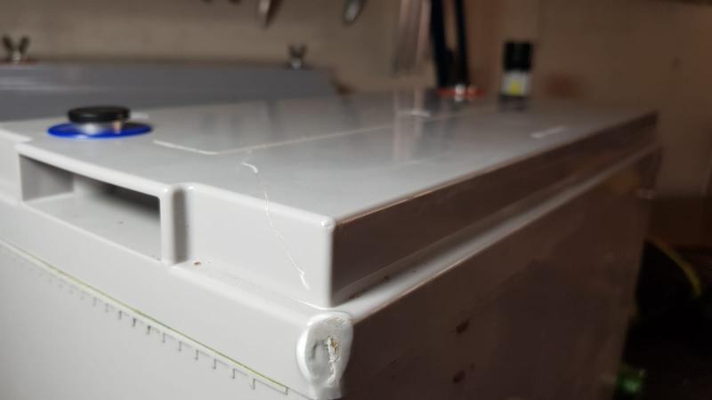

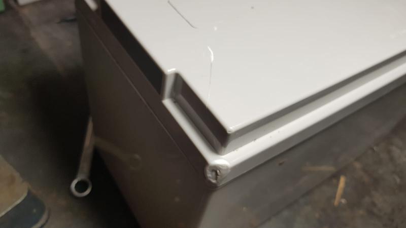

Dopo 8 anni di onorato sevizio ho deciso di sostituire la BS.
La batteria che ho ordinato (visibile in foto) mi è arrivata danneggiata (probabilmente è caduta al corriere),
e ha perso un poco di acido, lo ho dedotto dalla scatola dove era confezionata che era leggermente bagnata sull'angolo alto dove è leggermente crettata.
Avvertito il venditore e dopo aver visto le foto, molto correttamente ne ha spedita una nuova identica senza nessun ulteriore costo dicendomi che si arrangiava lui con il corriere e che non rivoleva indietro quella rotta, ma pregandomi di portarla in discarica.
Quella nuova appena arrivata (questa volta integra) la ho già installata.
Quella rotta, dopo che la ho tenuta circa 10 giorni in garage mi è venuta la voglia di provare a scaricarla i dati che ho rilevato sono i seguenti:
- Partenza 12,85V (batteria così come arrivata, mai caricata da me)
- Scarica con lampada da auto per 12 ore con una media di 5,32 Ah (fermato prova a 12,1 V) quindi con un prelievo di 64A.
Questi secondo me sono dati di una batteria in buone condizioni, e la prova è fatta con assorbimenti standard di un camper, (sono consapevole che aumentando o diminuendo gli Ah prelevati i risultati cambiano anche notevolmente "legge di Peukert").
Le domande che mi pongo e a cui vorrei vostri commenti sono le seguenti:
a) Secondo voi la batteria è in buone condizioni?
b) vedendo la crepatura dalle foto la batteria si può risaldare (magari fondendo la plastica con la punta di un saldatore) la batteria tenuta in verticale non perde assolutamente acido, ho paura che durante la carica e/o la scarica si creino delle pressioni che possono allargare la crepa o far uscire acido.
Grazie a chi mi vorrà rispondere.

Da quel che si vede non mi sembra un danno enorme e se dici che è uscito poco acido, tapperei il buchino e la metterei al lavoro, vedrai che non avrai problemi.

Se fosse ad acido libero aperta non ci sarebbero problemi, a meno che esca acido da quella fessura. Se É con Vrla devi fartela sostituire.
Pochi lo sanno, ma la Vrla (valvola presente in agm, gel, pb carbonio etc) serve a generare una pressione leggermente positiva ALL interno, fino a un limite di sicurezza in cui sfilata ossigeno e idrogeno.
Questa pressione É fondamentale per attivare e favorire la. Reazione DI RICOMBINAZIONE INTERNA DELL OSSIGENO IN ACQUA.
Questa reazione fa riassorbire il 98/99%,del gas generato in ricarica, in acqua durante la stessa ricarica.
Non è presente in batterie aperte dove ossigeno e idrogeno si perdono in atmosfera e infatti si reintegra acqua periodicamente.
Questo É il motivo per cui a volte le batterie Vrla sono leggerissimamente rigonfie anche da nuove.
La pressione all interno É, e deve essere maggiore di quella atmosferica per funzionare correttamente e durare quanto devono.
Una Vrla che perde idrogeno e ossigeno da una fessura si secchera e durerà meno nel tempo.
! Ho. Letto solo ora che l. Hanno già sostituita.. Bene!
La rotta secondo me la puoi usare... Ma secondo me durerà meno e controllerei che non trasuda acido dalla fessura che ti va a rovinare magari qualcosa li vicino.
Se provi a saldarla tanto meglio... Però controlla spesso la saldatura...

Grazie delle riposte.
La batteria non ho intenzione di metterla in camper, perchè sono equipaggiato con una sola BS collegata a pannello FV e a efoy nonchè ovviamente a caricabatterie e dinamo motore.
Proverò a ripararla saldandola (ho visto dei tutorial in internet dove rifondono la plastica utilizzando un saldatore a stagno con una punta triangolare).
Per hunter85
La batteria è una AGM 100Ah della FIAMM (12fgl100).
Se la saldatura verrà discretamente la terrò in garage per utilizzi vari.

Quella batteria era la mia candidata un paio di mesi fa per la sostituzione della vecchia, poi ho preso una victronenergy agm 110 ah.
Un peccato buttarla se funziona. Se riesci a saldarla tanto meglio... Dovrà tenere una minima pressione interna come ho spiegato prima.
Se non la chiudi probabilmente si deteriorera prima.
Però É una signora batteria in teoria..
Più per uso ups satndby che ciclico in realtà.
Caricala alla tensione più bassa raccomandata da fiamm così so crea anche un pó di pressione e gassificazione in meno.
Mi pare che fiamm per tutte le sue serie agm raccomanda :
O multifase con assorbimento a 14.4v e mantenimento a 13.6/13.8v.
O tensione costante 13.8v.
O tensione costante 14.4v.
Il primo metodo É il più raccomandato.
