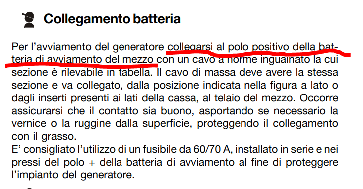

vedo che non stiamo capiti e riprovo... questo è il manuale Dometic...
Poi potete collegare il generatore anche alla lavatrice di casa per vedere se si avvia...

vedo che non stiamo capiti e riprovo... questo è il manuale Dometic... Poi potete collegare il generatore anche alla lavatrice di casa per vedere se si avvia...
E` vero che il manuale riporta di collegare il generatore alla batteria di avviamento del mezzo tuttavia, a pagina 10 del manuale, alla sezione 1.11 e` riportato che la mancata accensione del generatore puo` essere dovuta al fatto che la batteria e scesa molto >9V.
Di conseguenza non riusciro` neanche a mettere in moto il mezzo, viceversa, con generatore collegato alla BS, avrei ancora la possibilita di avviare il motore e di conseguenza, con idoneo parallelamento BM/BS riesco ad avviare anche il generatore ed in pratica, era quello che facevamo.
E` giusto? E` sbagliato? Non te lo so dire quello che so` dirti e che in questo modo potevamo continuare a fare il nostro lavoro, potendo ricaricare le batterie delle varie macchine fotografiche, videocamere etc. con i loro caricabatterie e che allora esistevano solo a 220V.
al fatto che la batteria e scesa molto >9V. Di conseguenza non riusciro` neanche a mettere in moto il mezzo, viceversa, con generatore collegato alla BS, avrei ancora la possibilita di avviare il motore e di conseguenza, con idoneo parallelamento BM/BS riesco ad avviare anche il generatore ed in pratica, era quello che facevamo. E` giusto? E` sbagliato? Non te lo so dire quello che so` dirti e che in questo modo potevamo continuare a fare il nostro lavoro, potendo ricaricare le batterie delle varie macchine fotografiche, videocamere etc. con i loro caricabatterie e che allora esistevano solo a 220V. Ciro.
giusto o sbgaliato te lo so dire io; è sbagliato.
E' sbagliato per i motivi che ho scritto nei commenti precedenti e che non sto a riportare.
L'essere eventualmente in mezzo al deserto non è una discriminante.
