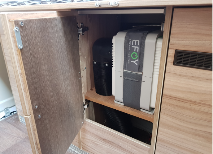

Ciao, ti dico la mia esperienza in fatto di energia.
Premetto che viaggio in camper da decenni (in ogni angolo d'Europa, specie nel nord) e con qualsiasi tempo, specie in inverno, e dopo diversi mezzi di proprietà, kittati nei modi più differenti, sono giunto alla conoscenza di ciò che mi serve.
Noi siamo degli "spreconi" di elettricità, una battuta per dire che quando mi va voglio poter accendere la tv, senza tenere un occhio sulla tv e l'altro sui vari strumenti di controllo dello stato delle batterie, frigo a compressore da 90 litri, ed in inverno stufa con riscaldamento impostato sul comfort, niente sauna o ghiaccioli sul naso, ma vogliamo poter dormire sereni.
Ho due batterie AGM da 95Ah l'una (totali 190Ah), due pannelli da 240w totali ed un Efoy 140
In estate l'Efoy praticamente riposa, perchè con i pannelli ed il movimento, sono completamente autosufficiente, anche se lo scorso agosto in Bretagna abbiamo trovato qualche giornata di freddo intenso e cielo sempre nuvoloso, per cui per 3/4 ore su tutto il viaggio, ho avviato l'Efoy. Potevo farne a meno, ma era ora di cena, volevamo vedere quello che ci pareva in tv, per cui...
Ma in inverno (diciamo da fine novembre in poi) è tutto diverso,  molto diverso, i pannelli praticamente non servono a nulla, non sempre ho la voglia e l'intenzione (o meglio, la necessità) di muovermi, per cui ci sono volte che l'Efoy fa proprio il caso nostro.
Da quando lo abbiamo, ho finito di verificare cosa dice il pannello strumenti ogni volta che devo avviare qualcosa di elettrico, accendo (tv, stufa, temperatura frigo a compressore... ecc) e nemmeno ci penso.
Tutto su un furgonato 636
Ovviamente ho valutato anche altre opzioni (anche l'opzione litio), ma... no, non fanno per me
Ricorda sempre che l'Efoy è un generatore, mentre le batterie (di qualsiasi tipo) sono accumulatori
Opinione ed esperienza mia personale
