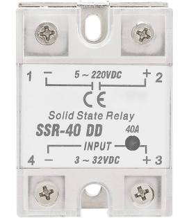

Per l'alternatore potresti risolvere con uno di questi, cablato con cavi da 10mmq, attivato da D+ e magari anche da un bell'interruttore in cabina.
Qui_il_link
In alternativa ci sarebbe il Cyrix per le litio ma è pur sempre da 120A.

Per l'alternatore potresti risolvere con uno di questi, cablato con cavi da 10mmq, attivato da D+ e magari anche da un bell'interruttore in cabina.  Qui_il_link In alternativa ci sarebbe il Cyrix per le litio ma è pur sempre da 120A. Ciro.
Approfitto della disponibilità di Ciro e di tutti gli altri per ulteriori chiarimenti: questo relè serve solo a evitare all'alternatore un carico eccessivo dovuto al prelievo della batteria al litio o protegge anche la batteria da una carica eccessiva? Do per scontato che non crei le condizioni per la giusta curva di ricarica. Mi consigliavi di comprare proprio quel prodotto o va bene qualunque altro simile tipo questo che viene meno? Grazie
https://www.ebay.it/itm/3549852...
Te ne ho mostrato uno farti capire, quello che hai scelto  è fino a 60V va bene e se un domani deciderai di cambiare sistema quel relè può tornarti utile per disattivare i pannelli solari in caso di stacco della BS, ma questo è un'altro discorso.
Per quanto riguarda la BS troppo carica, generalmente quasi tutti i BMS nelle composizioni da 100Ah intervengono allo stacco se la corrente supera i 50A, con quel relè la corrente sarà limitata a 40A, allegerendo un po' il lavoro dell'alternatore.
Ovviamente serviranno 2 fusibili da 50A, uno in uscita dall'alternatore ed uno sul polo positivo della BS.
Ciao Ciro, sono andato a vedere su Amazon il prodotto, che un utente ha testato,
diymore 24V-380V SSR-40DA 40A 3-32V DC-AC Modulo Relè a Stato Solido,2PCS : Amazon.it: Strumenti Musicali
, dalle sue considerazioni, che riporto sotto, non andrebbe bene come DC-DC.
"Attenzione: anche se il prodotto e' descritto su Amazon come "24V-380V SSR-40DA 40A 3-32V DC-AC Modulo relè a stato solido per Arduino" questo SSR, come quasi tutti quelli di fascia economica, puo' commutare solo carichi AC e non carichi DC (immagino che con DC-AC indichino "pilotaggio in DC, carico in AC"). Nello specifico, quello che succedera' con carichi DC e' che il rele' una volta commutato su ON non stacchera' piu', neanche togliendo il pilotaggio. Se avete dubbi in merito, cercate "can an AC SSR switch DC" sul vostro motore di ricerca preferito e capirete il motivo (in breve, la commutazione avviene al passaggio sullo zero, e la DC non passa per lo zero). Insomma, se volete commutare un carico in corrente continua, vi serve un oggetto diverso, specifico per DC o che possa commutare AC e DC "
ma questo è un'altro discorso. Per quanto riguarda la BS troppo carica, generalmente quasi tutti i BMS nelle composizioni da 100Ah intervengono allo stacco se la corrente supera i 50A, con quel relè la corrente sarà limitata a 40A, allegerendo un po' il lavoro dell'alternatore. Ovviamente serviranno 2 fusibili da 50A, uno in uscita dall'alternatore ed uno sul polo positivo della BS.  Ciro.
Scusa in che senso da 60 a? Avevo scelto con cura uno con la stessa corrente in entrata in uscita in cosa differisce Esattamente esattamente quello da te proposto?
Ma allora, se non capisco male, il risultato che otterrei è quello di alleggerire di 10 Ampere il carico sull'alternatore punto interrogativo a questo punto forse non so se ne valga la candela, non dico sul piano economico che è irrisorio, quanto sul piano di mettere comunque mano all'impianto e interporre un oggetto di produzione cinese, in fondo il mio alternatore da 180

Ciao Ciro, sono andato a vedere su Amazon il prodotto, che un utente ha testato, diymore 24V-380V SSR-40DA 40A 3-32V DC-AC Modulo Relè a Stato Solido,2PCS : Amazon.it: Strumenti Musicali, dalle sue considerazioni, che riporto
sotto, non andrebbe bene come DC-DC. Attenzione: anche se il prodotto e' descritto su Amazon come 24V-380V SSR-40DA 40A 3-32V DC-AC Modulo relè a stato solido per Arduino questo SSR, come quasi tutti quelli di fascia economica, puo' commutare solo carichi AC e non carichi DC (immagino che con DC-AC indichino pilotaggio in DC, carico in AC). Nello specifico, quello che succedera' con carichi DC e' che il rele' una volta commutato su ON non stacchera' piu', neanche togliendo il pilotaggio. Se avete dubbi in merito, cercate can an AC SSR switch DC sul vostro motore di ricerca preferito e capirete il motivo (in breve, la commutazione avviene al passaggio sullo zero, e la DC non passa per lo zero). Insomma, se volete commutare un carico in corrente continua, vi serve un oggetto diverso, specifico per DC o che possa commutare AC e DC Saluti.

Ciao, ho riportato solo quello che questo utente ha scritto, dopo aver testato il relè, che va bene..., gli ha dato 4 stelle, ma non per la CC, ho messo il link, se vai sulle foto che ha fatto, si legge la recensione.
Prova a guardare anche tra questi:
SSR Halbleiter Solid State Relais DC/AC DC/DC AC/AC 3-32VDC 10-100 DA DD AA | eBay
Però, sinceramente, cercherei qualche cosa che sia più performante e sicuro..., capisco che vuoi risparmiare, però...

Ciao, ho riportato solo quello che questo utente ha scritto, dopo aver testato il relè, che va bene..., gli ha dato 4 stelle, ma non per la CC, ho messo il link, se vai sulle foto che ha fatto, si legge la recensione. Prova
a guardare anche tra questi: SSR Halbleiter Solid State Relais DC/AC DC/DC AC/AC 3-32VDC 10-100 DA DD AA | eBay Però, sinceramente, cercherei qualche cosa che sia più performante e sicuro..., capisco che vuoi risparmiare, però... Saluti.
In effetti Intendevo dire che alla luce delle due considerazioni si imponeva un chiarimento. Ma i link che hai messo tu sarebbero invece adatti allo scopo? In effetti mi sto interrogando seriamente se utilizzare un dispositivo più sicuro e versatile

Chiarimenti?
Relè a stato solido, tensione di passaggio ammessa da 5 a 60 Volt, Corrente massima 40A questo nei 2 morsetti superiori.
I 2 morsetti sotto sono l'alimentazione della bobina che va da 3 a 32 V in corrente continua, questi relè vengono comunemente usati per staccare il polo positivo di uno o piu pannelli solari.
Di certo molto più sicuro e d affidabile di un relè con contatti fast on.
Ciro
Modificato da Szopen il 15/12/2023 alle 01:50:22
Ciao Ezio, quei relè esistono in diverse versioni, solo per corrente continua, misti ovvero, con bobina in corrente continua e contatto su corrente alternata oppure, bobina e contatto tutti i corrente alternata.
Quello che ho suggerito a Giannino e con bobina in CC alimentabile da 3 a 32V mentre i morsetti collegano o interrompono un contatto avente tensione da 5 a 60V ed una corrente massima di 40A.
Io ne ho messo uno simile ma con tensione fino a 220V in corrente continua per staccare i pannelli (i quali se collegati in serie superano gli 80V) dal regolatore Victron.
Se il Battery Protect per qualsiasi motivo dovesse intervenire staccando il regolatore dalla BS automaticamente la bobina del relè non sarà più alimentata è staccherà di fatto i pannelli dal regolatore di carica solare evitando così un suo possibile danneggiamento
Ciro.

Ciao Ezio, quei relè esistono in diverse versioni, solo per corrente continua, misti ovvero, con bobina in corrente continua e contatto su corrente alternata oppure, bobina e contatto tutti i corrente alternata. Quello
che ho suggerito a Giannino e con bobina in CC alimentabile da 3 a 32V mentre i morsetti collegano o interrompono un contatto avente tensione da 5 a 60V ed una corrente massima di 40A.  Io ne ho messo uno simile ma con tensione fino a 220V in corrente continua per staccare i pannelli (i quali se collegati in serie superano gli 80V) dal regolatore Victron.  Se il Battery Protect per qualsiasi motivo dovesse intervenire staccando il regolatore dalla BS automaticamente la bobina del relè non sarà più alimentata è staccherà di fatto i pannelli dal regolatore di carica solare evitando così un suo possibile danneggiamento Ciro.
Grazie per il chiarimento, mi spieghi solo in cosa differisce quello del mio link da quello del tuo?Grazie per il chiarimento, mi spieghi solo in cosa differisce quello del mio link da quello del tuo? Perché a me sembra che abbiano parametri coincidenti mentre tu mi dicevi che il mio è da 60 a
