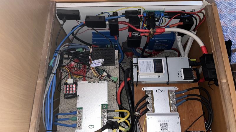

Informazione tecnica o forse meccanica? del mio primo pacco batterie celle EVE da 280Ah e BMS JK da 300A,
la scorsa estate (si lo so, l’ho già raccontato) siamo rimasti senza alternatore, il primo giorno della settimana di ferragosto mi trovavo il Liguria, a Recco per mangiare una buona focaccia e l’alternatore mi ha abbandonato, ho potuto continuare il viaggio e la vacanza praticamente con un camper ibrido di oltre 30 anni.
Ad oggi e dopo il recente viaggio Francia-Spagna (4200km) sempre in libera, la batteria è sempre lì pronta ad soddisfare i nostri bisogni quotidiani.
Prima di partire ho montato una seconda batteria da 360Ah la quale è rimasta finora quasi completamente inutilizzata se non per far fronte alle richieste del condizionatore nei giorni d’utilizzo.
