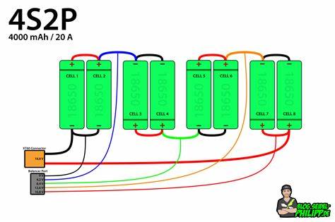

È un normale schema 2P4S.
Il BMS legge la tensione delle 4 coppie di celle in parallelo.

Due celle in parallelo hanno sicuramente la stessa tensione che viene letta dal BMS in modo corretto, il parallelo si fa accoppiando le celle, non accoppiando due serie di 4 celle.
Le stesse MB31 sono composte internamente da 2 pacchi al litio in parallelo.

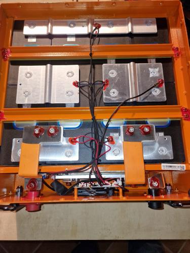

Mi riferisco a come è fatta quella batteria, cioè così.
Si fa normalmente, hai 8 celle tutte misurate dal BMS in modo corretto.
2 celle in parallelo con tensione diversa tra loro da dove arriva?
La scelta costruttiva di quella batteria è molto saggia, quelle celle sono più basse delle MB31 e si possono avere tanti Ah con altezza ridotta mantenendo la posizione verticale..

Mi riferisco a come è fatta quella batteria, cioè così. Si fa normalmente, hai 8 celle tutte misurate dal BMS in modo corretto. 2 celle in parallelo con tensione diversa tra loro da dove arriva? La scelta costruttiva
Da un piccolo difetto interno ad una cella tendente a sbilanciarsi più del dovuto rispetto alle altre che compongono il pacco batterie, il BMS si occuperà poi con molta pazienza di riportare le celle alla stessa tensione caricandole ma anche scaricandole ma sarà sempre un lavoraccio nel caso si presentasse un problema del genere.

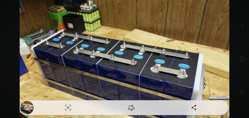

Si posono parallelare due batterie, cioè 8 celle e due BMS, oppure fare lo schema che ho messo che è corretto, due celle in parallelo hanno la stessa tensione e il BMS tiene equilibrate tra loro le 4 coppie di celle.
Questa qui sotto è fatta con 8 celle EVE LF280K che diventa 12,8 Volt e 560 Amperora, hanno compresso le celle con 2 cinghie di acciaio da imballi pesanti.
Il problma sono i 30 mA del bilanciatore che prima preleva energia dalla cella più carica, in questo caso coppia di celle, e poi restituisce quell'energia alla cella più scarica che qui sono 2 celle in parallelo, in pratica vengono movimentati solo 15 mAh ogni ora... le celle (coppie di celle) sono in serie e il passaggio dell'energia non può essere diretto ma si fa utilizzando un "serbatoio"  esterno, nei JK sono utilizzati dei supercondensatori per prelevare/fornire energia da 1A (2x10F) o 2A(4x10F), per realizzare quella miseria di 30 mA avranno usato un banale ed economico elettrolitico, penso gestito da economicissimi transistor anni 80.

La foto di quella batteria aperta ci permette però di fare ulteriori valutazioni qualitative, celle OK in posizione corretta ma bilanciamento minimale e niente compressione, questo emerge.
A questo punto la scelta è tutta sua, chi legge le risposte, non solo lui, può acquisire le informazioni che desidera in base alla sua voglia di approfondire, oppure scegliere la batteria solo in base al prezzo, piena libertà.
