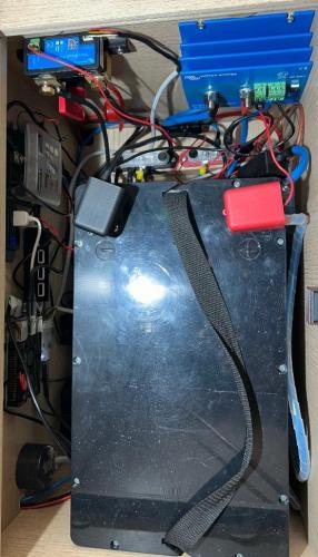

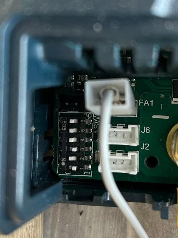

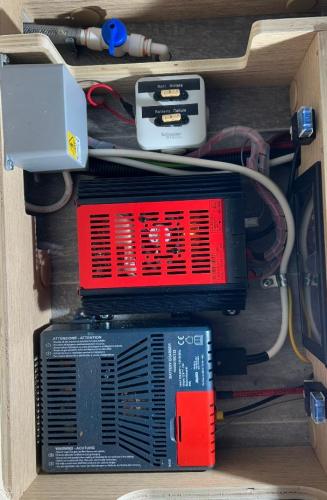

Ciao Salvatore, la centralina CBE-Al-Ko è un nuovo modello dell'anno scorso, BC 122 se ho visto bene...,non ha la ventola raffreddatrice... e il DC-DC sempre CBE è da 40 A.
L'unica modifica che vedi è il circuito diodo-resistenza-fusibile, di M48.
Questi sono i microinterruttori di selezione batteria
Questo è il vano batteria originale, ai piedi del letto, dove ho sostituito la AGM e messo la LiFePo4 da 230 Ah che ho assemblato io, con celle EVE, il Battery Protect e lo Shunt Victron oltre le due Bus Bar, la scatola fusibili ed il Raspberry con cui simulo il Cerbo Victron e controllo da casa il tutto.
