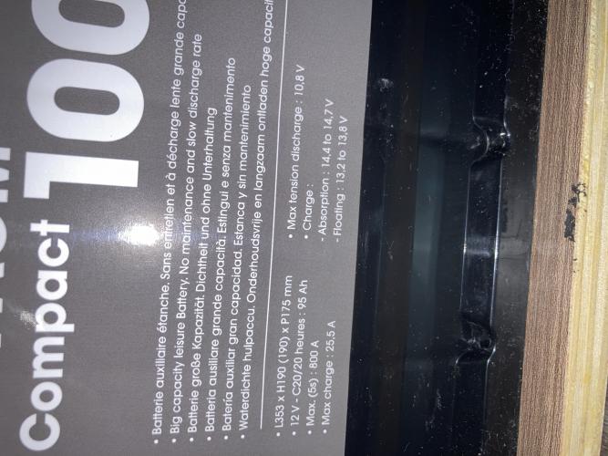

Al ritiro del camper mi è stata installata una batteria servizi EZA AGM 100Ah COMPACT.
Ieri alle 20 la tensione della BS (misurata con multimetro) era di 12,5V.

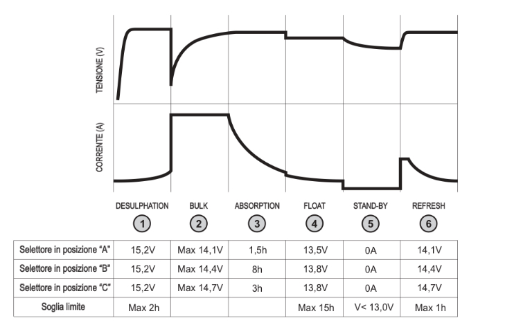

Il caricabatterie ha iniziato a caricare, ho misurato 14,5V dopo pochi minuti dall'inizio della carica.
Stasera, dopo 24h, torno al camper. Misuro la BS allacciato alla rete, CB acceso ma a differenza di quando carica non si avverte alcun ronzio di ventola o rumore di fondo. Misurazione: 13V.
Scollego il camper dalla rete e dopo qualche minuto rimisuro:13V netti (ovviamente senza nessuna utenza avviata).
Il pannello di controllo del camper mi indica la BS e la BM al 75%.
Possibile che dopo 24h non si sia caricata completamente?
Possibile che anche la BM non si sia caricata?
L'impianto del mio camper dovrebbe ricaricarla...

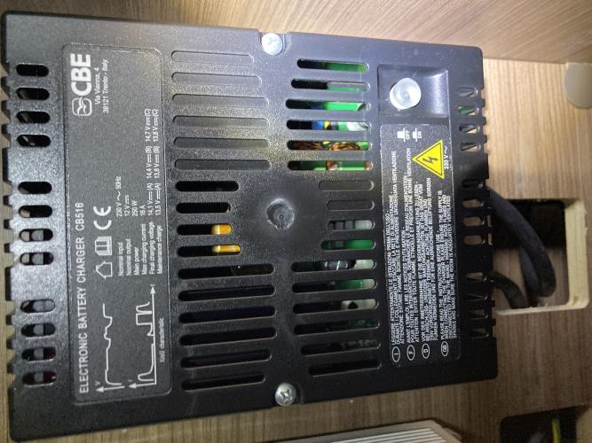

I dati di targa della batteria sono questi:
Il caricabatterie CBE è settato correttamente per batteria AGM.

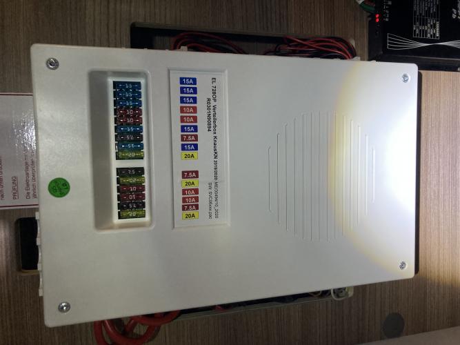

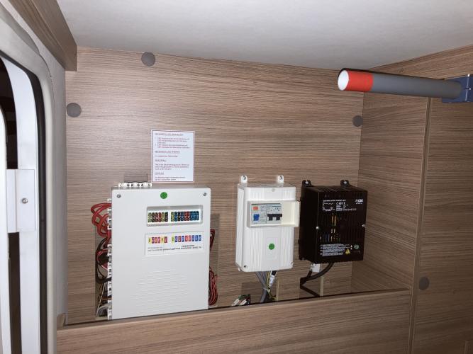

Foto della componentistica:
Cosa potrei controllare?

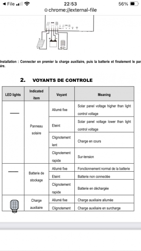

Ho notato che il regolatore MPPT ha tutti i 3 indicatori led accesi fissi.
Questo uno screen del manuale:
È normale che il led indicatore del pannello sia acceso fisso? Non credo...
Potrebbe essere che la tensione va verso i pannelli?
Purtroppo in rete trovo solo il manuale in francese.

Anche il mio fa così. Dopo tot ore ( mi sembra15) dalla fase di mantenimento, va in standby. Si riattiva solo se scende sotto i 13 v. C'è scritto anche sul manuale.

Lascia perdere il pannello di controllo del camper
Una batteria a riposo che segna 13v, è carica e ben in salute

Secondo me, ma è una mia pura supposizione, c'è una diversa interpretazione della tensione della batteria a riposo. Mentre per la centralina del camper, la carica al 100% si ha quando la batteria è sopra 13 V (già 13.1-13.2), il tuo sistema di carica la interpreta carica a 13V netti. Ci sarebbe tanto da dire su quel 100%: 100% di cosa? Non certo della capacità nominale della batteria, quanto della capacità residua che nessuno strumento può sapere.
Personalmente, in quella situazione di calma apparente, 13 V e tutto spento e nessuna carica,  con il 230V collegato, proverei ad accendere qualcosa di peso nella cellula e vedere se la ricarica parte subito oppure no. Quando colleghi qualcosa, specialmente se di peso, la tensione della batteria scende anche se carica al 100%, portando la tensione sotto i 13 V dove il sistema di carica dovrebbe intervenire.
Durante il giorno, con il pannello fotovoltaico, la tensione non aumenta, anche se il sistema di carica 230V è spento?

13.00V netti e letti con due strumenti diversi siano questi il tester, oppure la percentuale sulla centralina è molto probabile non siano una tensione da potersi considerare come batteria carica al 100%. Chiaramente la BS non è scarica, e magari basterebbe leggere 13.01V per andare al 100%. Attenzsione, perchè tra due strumenti diversi vi è quasi sempre un valore di lettura diverso, anche tra i tester, specialmente quando si parla di decimi e centesimi di Volt.
Detto questo, consiglierei di lasciare collegato il mezzo alla rete almeno 48h, non 24, perchè la fase finale di carica è sempre molto lunga e con pochissima corrente in gioco.
Poi c'è anche un altro possibile motivo per cui non vedi il 100% sulla centralina, ovvero la possibile caduta di tensione introdotta dal cavo che collega la BS alla centralina; se è lungo e sottile è chiaro che la centralina legga un valore più basso e quindi restituisce un dato falsato.
non è scarica, e magari basterebbe leggere 13.01V per andare al 100%. Attenzsione, perchè tra due strumenti diversi vi è quasi sempre un valore di lettura diverso, anche tra i tester, specialmente quando si parla di decimi e centesimi di Volt. Detto questo, consiglierei di lasciare collegato il mezzo alla rete almeno 48h, non 24, perchè la fase finale di carica è sempre molto lunga e con pochissima corrente in gioco. Poi c'è anche un altro possibile motivo per cui non vedi il 100% sulla centralina, ovvero la possibile caduta di tensione introdotta dal cavo che collega la BS alla centralina; se è lungo e sottile è chiaro che la centralina legga un valore più basso e quindi restituisce un dato falsato.

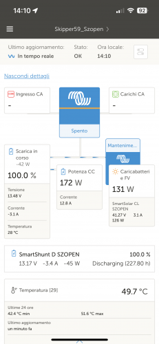

Un dispositivo GX potrebbe essere relativamente costoso, secondo me può andar bene anche un Raspberry PI, di certo però occorrono altri dispositivi Victron.
è una foto di qualche giorno/settimana fa, ad ogni modo, potresti valutare anche uno shunt del genere da 350A, per il tuo impianto andrebbe benissimo e se hai tempo a disposizione puoi trovarlo a prezzi migliori naturalmente con tempi di spedizione leggermente più lunghi.

il Gerbo permette una connessione di tutti i prodotti Victron e ti restituisce i dati su un display al fine di operare senza per forza avere lo smartphone in mano. Sta a te decidere se ti serve vedere tutto lì un domani.
il multiplus è sì un CB+inverter da 1300W
ok MPPT
shunt da 300 0 500 vanno bene entrambi, ma visto che ci sono solo 20€ è facile trovare promozioni del 500 che costa meno del 300...
con la App dovrebbe essere possibile vedere/gestire tutto, ma so che i BT attivi dei vari accessori consumano energia per mantenere attiva la connessione. Io sono sempre reticente sui collegamenti BT
il multiplus è sì un CB+inverter da 1300W ok MPPT shunt da 300 0 500 vanno bene entrambi, ma visto che ci sono solo 20€ è facile trovare promozioni del 500 che costa meno del 300...  con la App dovrebbe essere possibile vedere/gestire tutto, ma so che i BT attivi dei vari accessori consumano energia per mantenere attiva la connessione. Io sono sempre reticente sui collegamenti BT
Grazie mille per queste tue considerazioni e suggerimenti

AGGIORNAMENTO:
Dopo 4 giorni di collegamento alla rete con CB acceso sono tornato al camper.
Collegato alla rete, con CB, leggo 13,1V sulla batteria. Pannello camper indica 75/80%.
Spengo e riaccendo il caricabatterie, dopo pochi istanti leggo 14,4V in salita (fase Bulk). Poi 14,6V, ovviamente da pannello leggo 100%.
Dopo 1h stacco dalla rete. Dopo qualche manciata di secondi leggo 13,5V, in lenta e costante discesa verso i 13,1V. Dopo 5/10 minuti si assesta a 13,1V, pannello indica 75/80%.
Se ho inteso bene, dovrebbe seguire la fase Float per max 15h, dopodiché dovrebbe il CB dovrebbe entrare in stand-by (e a quel punto la batteria dovrebbe aver raggiunto i 13,8V e in teoria dovrebbe "tenerli", o accusare un leggero calo, ma perché dovrebbe scendere di 0,7 volt senza nessun carico rilevante (o per meglio dire senza nulla di acceso)?
Mercoledì arriva lo smartshunt (per il momento ho optato per quello, poi si vedrà), appena poi ho tempo vado a installarlo.
In teoria con quello dovrei vedere eventuali assorbimenti, giusto?
Perché purtroppo non sto rientrando in officina per prendere in prestito la pinza amperometrica...
Altrimenti, appena posso passare la giornata al rimessaggio in vista di tanti altri lavoretti, pensavo di far partire il CB facendo scendere la BS sotto i 13V.
Dopo qualche h di Float (più possibili a seconda del mio tempo a disposizione), staccare, aspettare 10/15 minuti, misurare e annotare la tensione.
Dopodiché staccare tutto dalla batteria e tornare 1-2 giorni dopo per rimisurarla.
Su una batteria nuova dovrei leggere la medesima tensione o pochi centesimi di V in meno. Noo?
Grazie a tutti.
