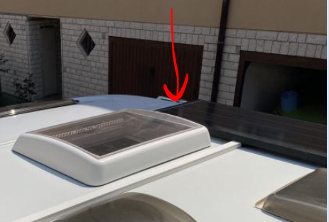

Sulla zona anteriore e posteriore indicata dalla freccia sono presenti delle viti/rivetti che fissano il pannello al tetto, si tratta di svitare quelle viti e ribaltare il FV, dove sarà presente una scatolina con dentro le connessioni. I rivetti potrebbero essere coperti da uno spoiler estetico.

per come solitamente sono installati i pannelli FV cambiare i cavi è una baggianata, tu poi, hai la canalina esterna e dovrebbe essere ancor più facile e veloce. Sulla zona anteriore e posteriore indicata dalla freccia
sono presenti delle viti/rivetti che fissano il pannello al tetto, si tratta di svitare quelle viti e ribaltare il FV, dove sarà presente una scatolina con dentro le connessioni. I rivetti potrebbero essere coperti da uno spoiler estetico. Anche in questo caso fai delle OTTIME crimpature. Metti dei cavi di sezione abbondante al fine di non perderti per strada nulla vista la grande distanza che hai tra il FV e il regolatore. per come vedo io le cose, il cambio dei cavi, l'installazione del regolatore non va oltre 2/3 ore di lavoro se hai già il materiale. Una volta scollegati i cavi dal FV 1 lo puoi sfilare completamente, mentre all'altro dovrai collegare gli altri due nuovi con del nastro isolante al fine di poter poi sfilare il vecchio cavo e mentre fai ciò infilerai anche i nuovi, una bazzecola.
Ciao Laikone
La parte dei cavi sul tetto è di facile sostituzione ma la parte in cellula purtroppo fa dei giri piuttosto articolati e si tratta di un cavo H07RNF 2x2,5 e quindi non posso sfilarne 1 per agevolare il tiro di quello nuovo...

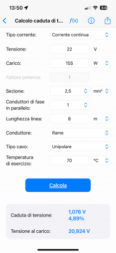

Hai un pannello da 155 Wp (Watt di picco) potenza raggiungibile forse un paio di volte all’anno.
Dovresti provare ad andare sul tetto e se possibile staccare i cavi dal pannello nel primo punto previsto e sotto il sole misurare la tensione a vuoto in uscita dallo stesso.

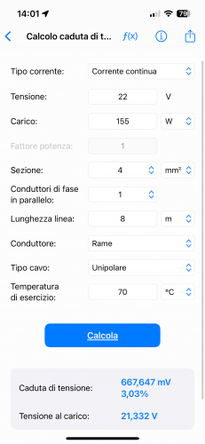

Ti metto sotto uno schema in cui è riportata la caduta di tensione partendo da 22V dopo 8 metri di cavo la tensione è di quasi 21V.
Per questo motivo ed in virtù del fatto che non sai se un giorno riuscirai a montare o ampliare i pannelli, ti suggerisco di lasciare il mondo come sta.
Ciro.
p.s. Ti aggiungo un’altro screenshot sostituendo i cavi attuali da 2,5 mmq con cavi da 4 mmq, riusciresti a recuperare circa mezzo Volt, ne vale la pena?

Tornando al discorso dei cavi tra FV e MPPT:
è proprio per contenere la caduta di tensione che vorrei sostituire i cavi con dei 4 o 6mm^2.
Sicuramente lo farò e nel weekend valuterò bene con che cavi a seconda dello spazio che riscontro in canalina e anfratti.

Sul tetto ho un passacavo dove attualmente transita il 2x2,5 H07RNF dove sicuramente riuscirò a far passare un 2x4 o forse anche il 2x6, ma quando entra in cellula la situazione è decisamente più difficoltosa.
Se optassi per l'unipolare da 6mm, i cavi sarebbero 2 e sarebbe più favorevole farli passare in cellula, ma non so come fargli fare tenuta nel passaparete del tetto... ma devo guardarlo meglio e valutare.
