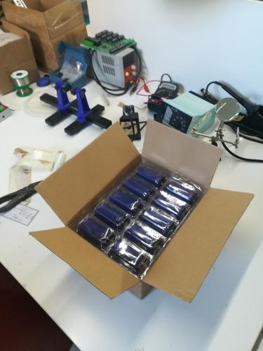

Nel frattempo è arrivato il pacco da 20 pezzi che utilizzerò per fare qualcosa di + professionale con controllo elettronico della ricarica.
Per quanto riguarda il pericolo esplosione non dovrebbe succedere ma in ogni caso basta richiudere il tutto in una scatola in lamierino forato...non sono bombole del gas .

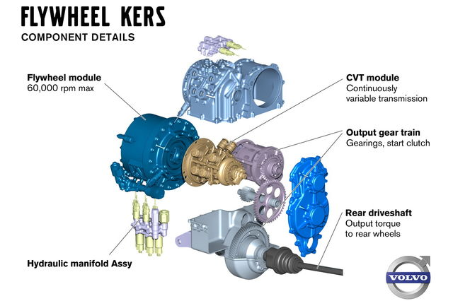

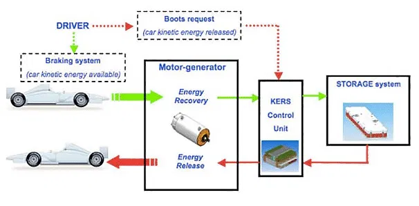

Penso che sia il sistema che usano in F1
la litio è la batteria
i supercondensatori si ricaricano solo in frenata
e non assorbono poi dalla litio
e scaricano la potenza immediata solo in accelerazione
Non possiamo fare un camper da F1 wink
Sarebbe un "pochino" complicato su un nostro mezzo :
Intanto la Volvo applicherà il Kers a breve
https://www.alvolante.it/news/v...
